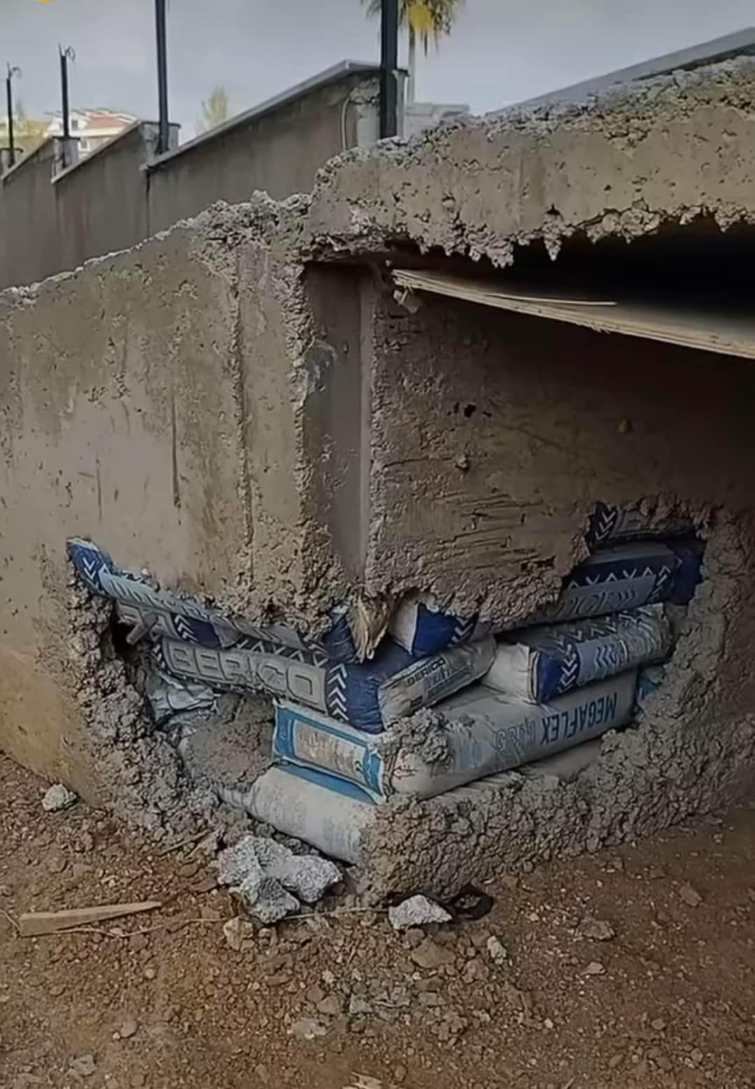

Blastt
Postitusi: 1
Liitunud: 01 Juun 2023, 15:39
Re: Ehitusalased naljapildid siit ja sealt!
Lugemata postitus Postitas Blastt »
Postitusi: 13917
On tänatud: 468 korda
Blastt kirjutas: 01 Juun 2023, 15:49 Pilt
Sedamoodi müüri ladumist võib nimetada ka loominguliseks taotlikkuseks. ;)

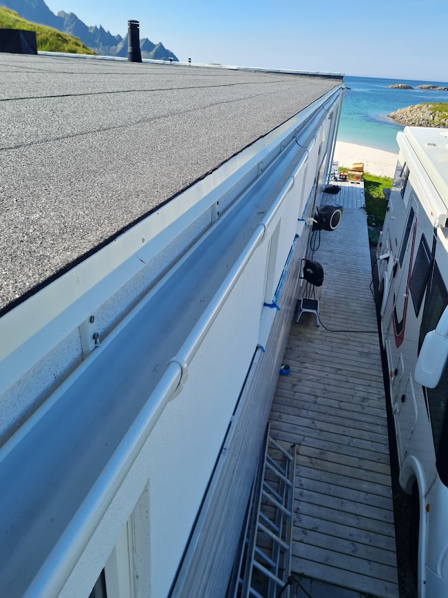

Käisin instagramimaja vaatamas
Krdi naljakas oli lähedalt vaadates. Värskel omanikul paraku mitte.
Postitusi: 6793
On tänatud: 315 korda
pancho villa kirjutas: 21 Juul 2024, 18:41 Käisin instagramimaja vaatamas
Hoolikas omanik on vihmaverennid isegi seest läikima löönud?
Või mida?
Kuidas vesi renni pääseb, kui plekkäär ees ja renn seinast omajagu eemal? Korraliku padukaga ehk mõni tilk jõuab ka renni.

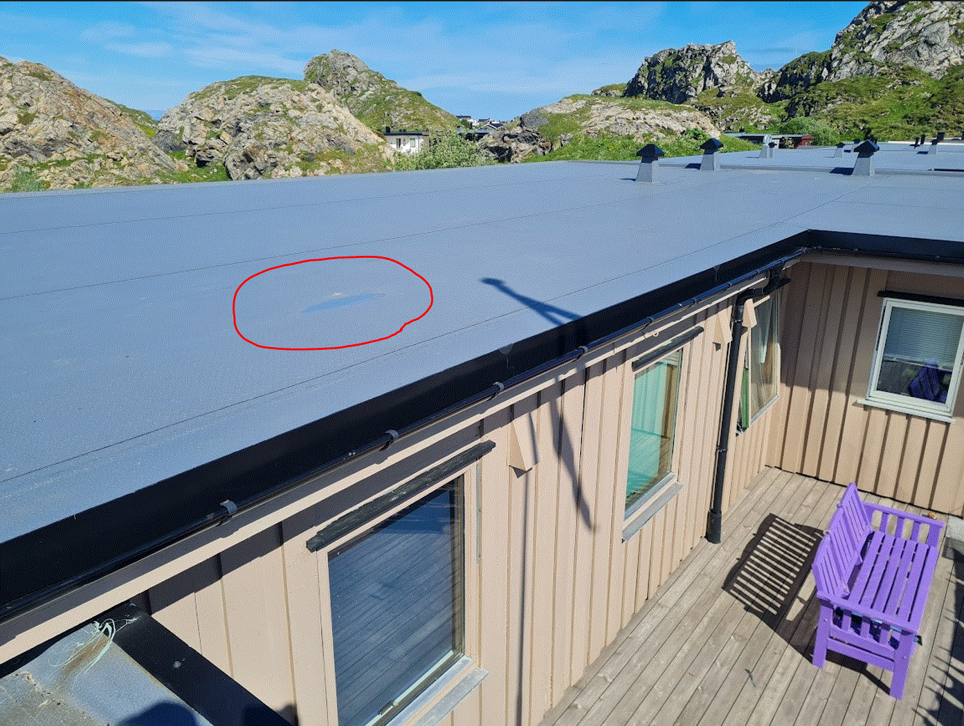

Siin võrdluseks katus, mille tegin enne jaanipäeva. Renn on vana, pleki panin uue. Instagramimaja naabermaja paistab taustal. Head mõistatamist.
Ping võtab nüüd luubi ja ma tean mille ta pildilt leiab. Küll aga pole ta piisavalt intelligentne jagamaks matsu, miks mina selles süüdi pole.
Scott kirjutas: 22 Juul 2024, 00:07 Kuidas vesi renni pääseb, kui plekkäär ees ja renn seinast omajagu eemal?
Sellise nurga alt vaadates ei saa kuidagi hinnata tilgapleki serva kaugust seinast või paiknemist renni suhtes.
Padukaga on nagunii kõik märg ja ei ole suurt vahet kas vesi langeb renni või kihutab otse üle serva maha.
ping kirjutas: 22 Juul 2024, 01:13
Siin tundub, et nurgaplekk on pandud katuse kattematerjali peale, kuigi peaks selle all olema ja pleki teine serv ulatuma renni sisse.
Veel hakkas allpool silma, et seinale sattuv vesi saaks ilusti laudvooderduse taha voolata.
See kõik siis selle esimese pildi kohta.
A23 kirjutas: 22 Juul 2024, 01:30
Kolmanda asjana kahtlustaks veel, et kaugemas otsas on ka allavoolutoru, aga renni kalle on teises suunas.
pancho villa kirjutas: 22 Juul 2024, 00:50 Siin võrdluseks katus, mille tegin enne jaanipäeva. Renn on vana, pleki panin uue. Instagramimaja naabermaja paistab taustal. Head mõistatamist.
Kas oled nüüd nõus saladuskatet kergitama, mille Ping pidi pildilt leidma? Kas katusel oleva lohu, kuhu veetasku on kogunenud? Kui jah, siis mul oleks ka vaja intelligentsi tsipa juurde, et selle lohu põhjustajat tuvastada.
