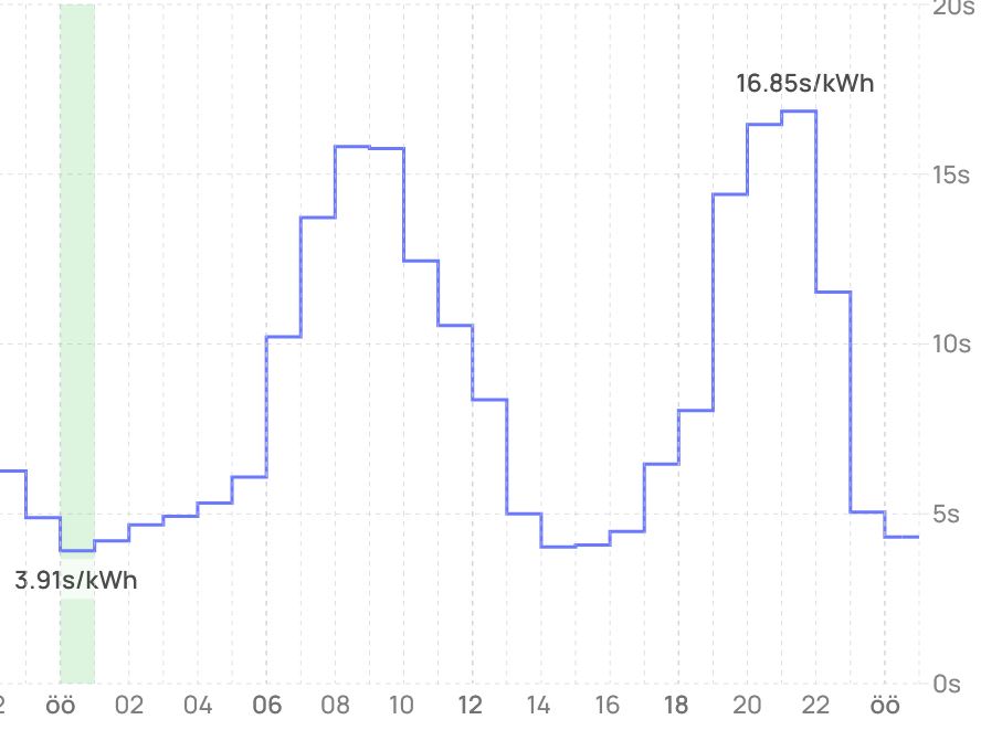

Kogenud paneeliomanikud on kindlasti välja mõelnud tegevuskava negatiivse elektri hinna puhuks. Palun soovitage, mida teha homme kell 12 - 17. Kas on mõistlik lülitada lihtsalt inverter välja?

Selle saab automatiseerida, inverteril on tavaliselt olemas otsad (DI), mille kaudu saab sundida ta võimsust vähendama või seiskuma. Edasi on vaja leida jubin, mis küsib ära Eleringist hinnad ja kui hind on kuskil 1s /kWh, siis väljastab vastava käsu.

OK. Kui edaspidi miinushindasid tihedamalt tulema hakkab, siis peab selle jubina soetama ja ühendama.
Tänaseks tegin väikese arvutuse, et kui toodan selle 5 tunni jooksul u.50 kWh, siis maksan peale selle aja jooksul u.50 senti. Kui lülitaksin inverteri välja, siis maksasin samal ajal tarbitud elektrihinna marginaali ja võrgutasu eest.

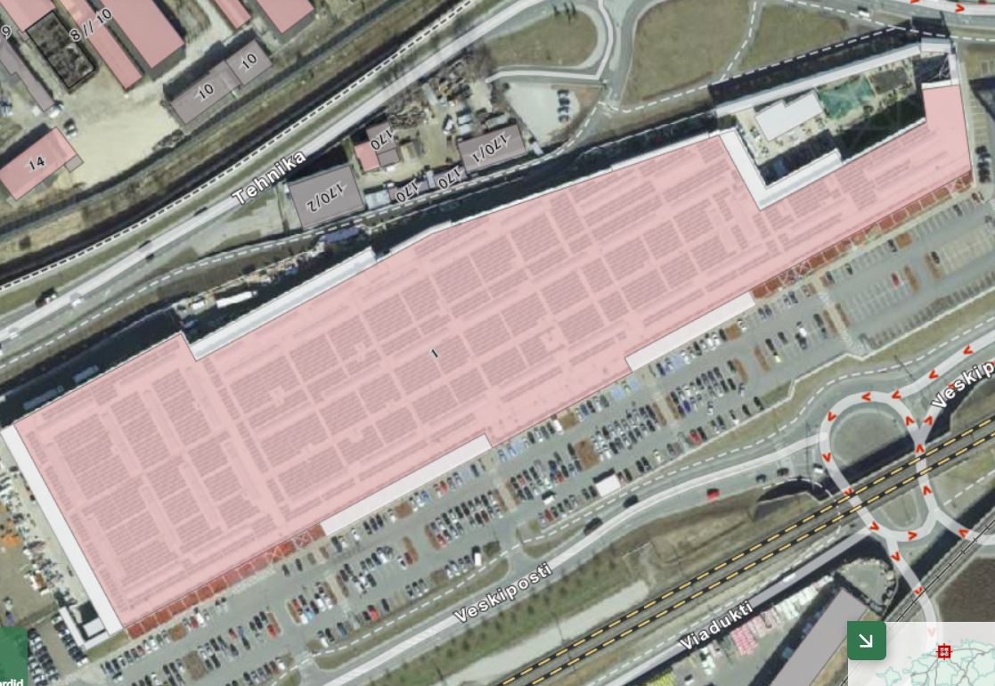

MInd huvitab pildil pigem see, miks nad paneelid ca 10 kraadi alla horisontaali suhtes topivad?

vbla ei ole nad ka lõunas.
Nii püütakse seda aega pikemalt, mis ei ole keskpäeval....

kunn24 kirjutas: 01 Mai 2023, 20:24 MInd huvitab pildil pigem see, miks nad paneelid ca 10 kraadi alla horisontaali suhtes topivad?
Depo katus:
https://www.facebook.com/kaamoskinnisva ... 2663501200
Ju Depo valmis siis, kui neil veel vist ei olnud pädevat tootmisjuhti?
https://kaamos.ee/tootamine/5277/

Leidsin oma meilboksist 1 projekteerija vastuse:
Eesti tingimustes lamekatustele üle 15 kraadi ei ole soovituslik paigaldada kuna tuulekoormused lähevad liiga suureks.
Samas minu arvamuse järgi on põhiline tuulekoormus grupi servmistele paneelidele.
Hoone asend, Põhi peaks asuma üleval

Üks asi on tuulekoormus, hoopis teine teema on tuule tõstejõud, mida ei tohi samuti unustada.
Mul mereäärsel suvemajal viis 2005 jaanuaritorm minema hulga viilkatuse katusekive. Lendu läksid just ainult keskmised, ca meeter alt ja meeter servast.
Suuremat kahju õnneks ei tekkinud, muruplatsile loopis. Võtsin redeli ja ladusin kivid tagasi.

Kriitilistesse tuuletingimustesse paigaldatakse paneelidele lisaks ka spoilerid mis aitavad vältida/kompenseerivad tõstejõu teket.

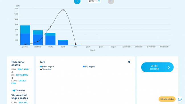

Lihtsalt infoks jagan, et Mai esimeseks päevaks, minu käesoleval aastal võrku müüdud energiakogus ületab, käesoleval aastal võrgust ostetud kogust juba ca 10%.

päris hea tulemus, mis on su paneelide võimsus?

ping kirjutas: 02 Mai 2023, 09:17 Lihtsalt infoks jagan, et Mai esimeseks päevaks, minu käesoleval aastal võrku müüdud energiakogus ületab, käesoleval aastal võrgust ostetud kogust juba ca 10%.
Mõttetu info mingi tootmise ja ostetud energia võrdlemine. Räägi parem sellest, et kui arvestada ka paneelidele kulunud raha, kui paljuga 1. mai seisuga kasumis oled? Või hetkel tuleb see "kasum" miinusmärgiga? :hello:
