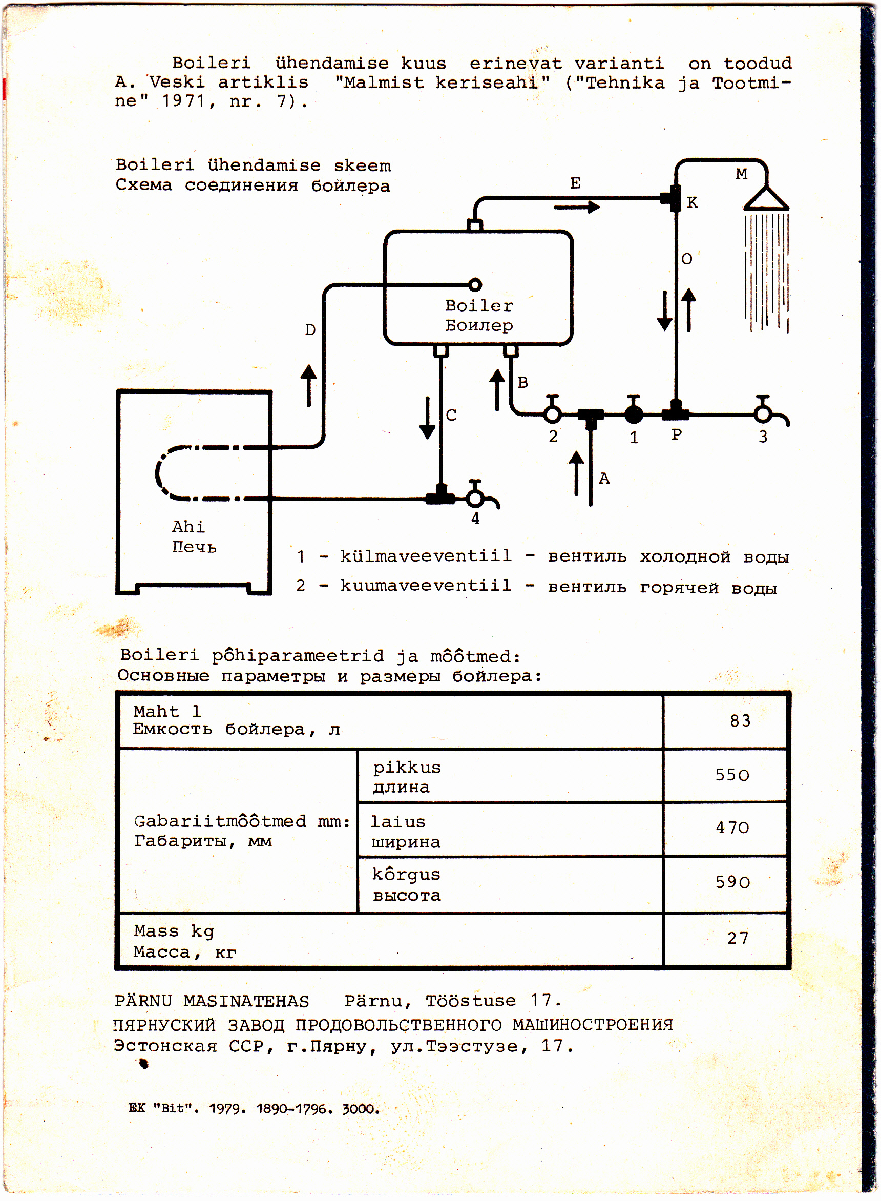

25 aastat olen kasutanud seda süsteemi manuses oleva skeemi järgi. Enne seda oli boiler surve all. Tegin selle ümber, et oleks ohutum.
Ühenduse skeem
Ühenduse skeem

Ma ehitasin ka maale veneajal dushi sellise survevaba süsteemi järgi , selline torustikusüsteem töötab ideaalselt,
mis viimasel joonisel ja on ohutum. Kolmik K peab olema igal juhul boileri ülemisest äärest kõrgemal.
Kuuma vee väljavoolu stuts on siin jah keevitatud boileri ülemisele servale.

Sellel "ajaloolisel skeemil", kus duššiotsik on ilma kraanita ühendatud boileriga, ei saakski tekkida ülerõhku, sest tekkiv aur väljub boilerist ülemise nipli kaudu.
Sellist süsteemi nimetatakse "rõhuvaba boiler" ja kaitseklappi polegi vaja.
https://skamet.ee/wp-content/uploads/20 ... er_1lk.pdf
Rõhuvabad elektriboilerid on ka tänapäeval müügil ja laialdases kasutuses, sest nendel pole vaja rõhuklappi ega tagasilöögiklappi ning kui boiler kunagi läbiroostetab, siis saab lekkida ainult boileris olev veekogus.
Muidugi kasutatakse spetsiaalset segistit, milles kuuma vee vool boilerist välja on alati avatud.
