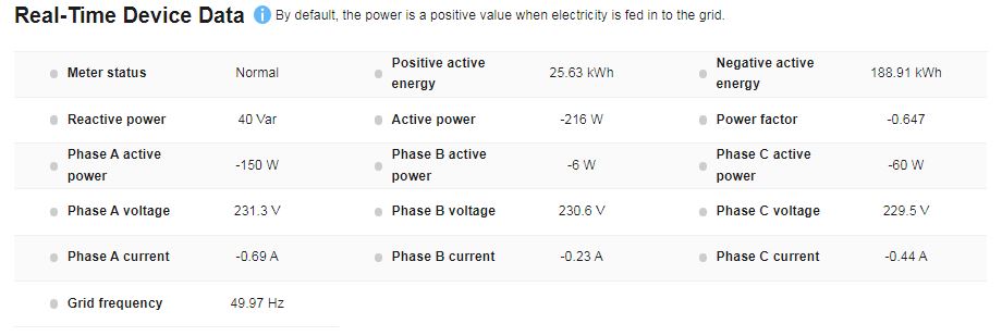

Lisan juurde, et kui paneelide võimsus siiski nagu nõuaks kõigi 3f kasutamist (või ka 2f kasutamist), oleks mõistlik pista kaskaadi 1f inverterid. Läheb küll veidi kulukamaks, kuid saab süsteemi paindlikult hallata.
Hr Ping minuteada nii on omal lahendanud. Kui keegi komistab sarnase 3f inverteri teema otsa, tal on paneelid jagatud 2-e ketti, peakaitse ja võrguleping ei lubaks ühte 1f inverterit, siis on suht lihtne asendada 3f inverter 2 1f inverteriga. Hiljem kuskile paneele juurde riputades saab ka lisada 3.
Näide ka, kuidas praegu inverter töötab, muidu kärutataks kõik tarbimiseks (faasis A töötab praegu külmik):
Paigaldise testipäeva tulemus. Tootmine arvestati tarbimiseks. :banghead: Kusjuures tarbmisandmete väljapanekuga EL viivitas ligi päeva. Huvitav oli veel see, et arvesti näitas displeil reaktiivenergia tarbimist (loodan, et ei eksinud), seega olemasolev arvesti minu arusaama järgi peaks olema suuteline ilma asendamata oskama mõõta ka aktiivenergia võrkuandmist.
Käisin arvestit uurimas, Landis+Gyr E450 võimaldab kenasti mõlemasuunalist arvestust ja displeil kuvab ka, kas on tootmine või tarbimine. Tegin pildid, vajadusel võin siia pista. https://www.ewb.ch/media/docs/pdf/zaehl ... r-E450.pdf
Nii, et jälle mingi EL-i kavalus või totter mäng.
Lisa. Vaatasin, et Deye teeb 3f hübriidinverterit, millel on reklaamitud three phase unbalanced output. Madalpinge akudega: https://deye.com/product/sun-5-6-8-10-1 ... e-battery/
