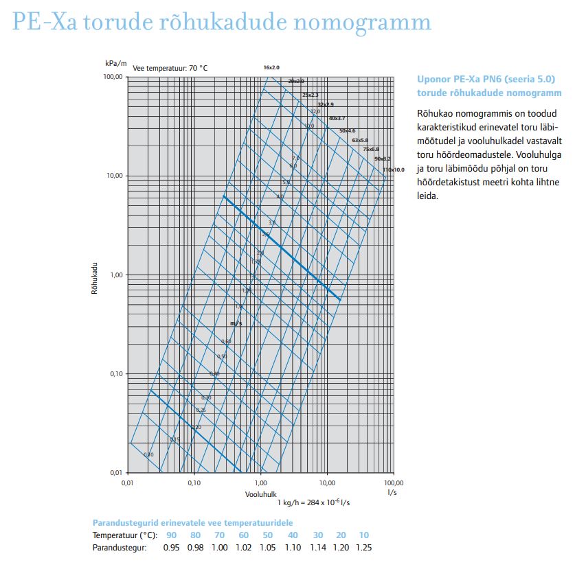

Igasuguste veevoolamise mürade ja kraanide paukumise tõttu on normeeritud torustikus vee kiirus, max ligi 1 m/s.

Kunagi projekteerija siristas, et mõistlik, siis ei pea igasuguste vidinate takistusi hakkama arvestama, müraga võitlema ja paukuvate sulguritega ennast vaevama. Nomogramme vaadates jääb rõhulang sellel kiirusel 16- 25 mm torudel ka kuskile 1 kPa /m kanti. Uponori nomogrammidel on 2,5 m/s tõmmatud jäme sinine joon- umbes nii, et viimane piir.
Standardist ei tea midagi. Aga kui vaja, ma oskan neid otsida. ;)

Uponori nomogramm ei ole mingi viimane püha tõde. Pigem segadust tekitav nende inimeste osas, kes arvavad, et aimavad midagi.

Mina olen selliste nomogrammidega siiani ilusti hakkama saanud ja tunnustatud spetsialistid on ka ülevaadanud ja heaks kiitnud. Kui toru rõhulang või vedeliku kiirus torus nomogrammilt tekitab segadust, siis tõesti, võiks teema unustada.
