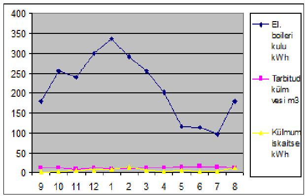

Huvitatu greenlust kirjutas:Huvitav, kas ma olen rumal või on ostjad rumalad kes ostavad greenlsust poolt müüdava paagi
SHCMV vaakumkollektor mudeli . Vaakumtoru on küll lahe aga nende otsas ripub veepaak ja seda saab kasutada ainult soojas kliimas, kus pole -kraade. Paagis olev vesi ju külmub -kraadidel. Ok ei külmu küll vaakumtorudesolev vedelik aga vesi paagis????? Absurdne müügiartikkel?
Tore, et teema ülesse võtsid. Rumal vast ei taha keegi olla ja Greenlust neid kellelegi pähe ka ei määri. Väide, et antud toodet saab kasutada ainult soojas on vale. Omal seadeldis katusel (tehnilise ruumi puudumise tõttu) pandud eelsoojendama tarbevett tavalisele 200l elektriboilerile. Eelmine sügis sai lisatud eraldi mõõtjad 1. elektriboilerile ja 2. päikeseboileri jäätumisvastasele kaitsele ning isoleeritud veetorude külmumiskaitsele. Tulemus siin allpool manuses
Kokku kulus külmumiskaitse peale see talv (talve küll eriti polnud) 70kWh. Samas stanbays tarvitavad moodulid 0,004kwmis teeb aastale 35kWh e. pool sellest mis kulus. Seletuseks veel, et päikeseboilerites on sisse ehitatud 1,5kW küttekeha mille võib kaasasoleva kontrolleriga panna vett kellaajaliselt/temperatuuriliselt soojendama ja külmumisvastane programm kasutab tenni samuti talvel vastavalt vajadusele.
Mõttetuu artikkel - ? - oleneb kellele. Kui suvilasse vaja suviseks ajaks ja energiavõrk puudub ning olemas tuuliku pealt veepump jne. on asi täiesti õigel kohal. Talviseks tühjenduseks olemas ka vastav nippel. Samuti on antud boilerid palju odavamad glükoolsüsteemi ehitusest ja samas ka effektiivsemad lisasoojusvahetite puudumisel. Kogutud andmete tulemusel saab järeldada ka kasutamise võimalikkusest meie kliima tavaelus. Tõsi see on, et mina see esimene loll siin Eesti külmas kliimas sellesse uskusin ja ära proovisin - aga aastaid tagasi oli skeptikuid ka ülipalju päikesekütte võimalikkusest Eestis üldse;).

Kena graafik. Aga väge usku kui veepaak on katusel. Ok perifeeria, kui on suvila ja lased enne talve tühjaks. Aga igapäevaelus paras nuhtlus ja kulu. Annaks jumal, et õige külmaga paak katusel lõhki ei paisu. Ühesõnaga õpid ikka oma vigadest. Süsteem, kus on akumulutsiooni paak hoones sees jne. onju mõistlikum ja kindlam!
Lahedad juhtumised olid ka Hispaanias, kus teatud piirkonnas esinevad külmakraadid ja samalaatsed paagikesed muutusid kasutamiskõlbmatuks. Tore, odav Hiina komplekt aga piiratud kasutusega!
