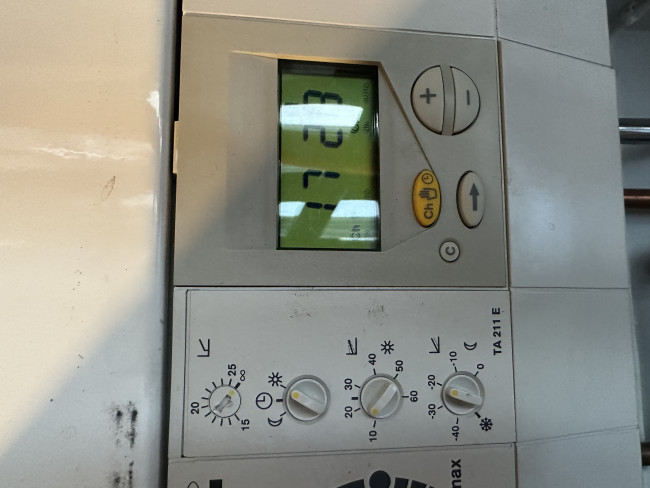

Gaasikatel ja põrandaküte, kui kuidagi ei lähe põrandad soojaks.
Kas keegi suudab öelda, mis siin pildil valesti seadistatud.
Juhendi järgi olen kõike teinud aga järjest jahedamaks läheb 🥹

Peitepildilt saab vaid aru, et see on tehtud kell 17.28? Rohkemaks aru saamiseks on kahjuks algandmeid antud puudulikult. Kui põrandaküte eelmine kütteperiood toimis ja nüüd enam mitte, võiks esimese asjana kahtlustada põrandakütte juhtimist. Kui kollektorite ajamid on suviläbi kinni olnud siis kogemus on näidanud, et nii mõnigi kontuuri klapp ei taha ajamite avades avaneda kuna on poole aastaga lihtsalt kinni jäänud. Profülaktika mõttes tuleks ajameid perioodiliselt avada ka kütteperioodi vahelisel ajal.

Ok, alustan kaugemast minevikust.
Kütteperioodi lôpus oli pôrandate temperatuur ebaühtlane. Môni lausa kuum. Selleks, et ellu jääda näppisin ise neid graafikuid.
Nüüd külmaperioodiks valmistudes, lasin teha süsteemi pesu ja vàlja vahetati kollektorid ja ajamid, mis olid osaliselt tôwpolest rivist väljas.
Probleem on, et katlast väljatulev toru kollektoristesse on külm, seega on viga minu ületimmitud nuppudes, mis 17:28 kõrval juhtpaneelil on.

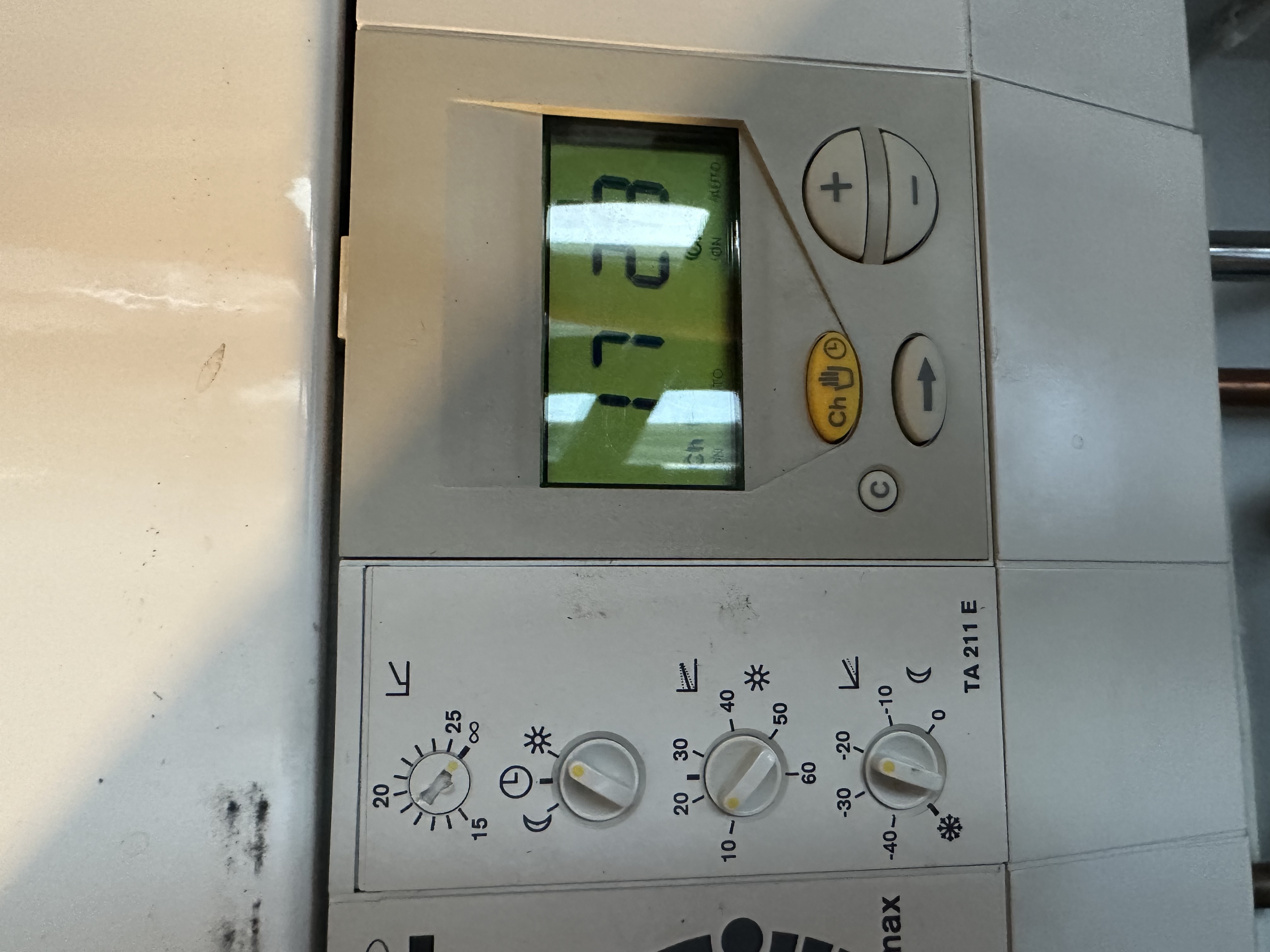

Pane 1. (see kõige ülemine, väike) ja 3. nupp keskele.

JLO kirjutas: 16 Sept 2023, 18:55 ...
Probleem on, et katlast väljatulev toru kollektoristesse on külm, ....
Kui katlast väljuv toru on külm, siis kuidas saaks üldse põrand soe olla?
Need pööratavad nupud on küttegraafiku sättimiseks.
Ja nagu näha, et kuna päeva temperatuur on seatud +15C peale, siis läheb põrand soojaks vist alles siis, kui toa temp langeb alla +15C.

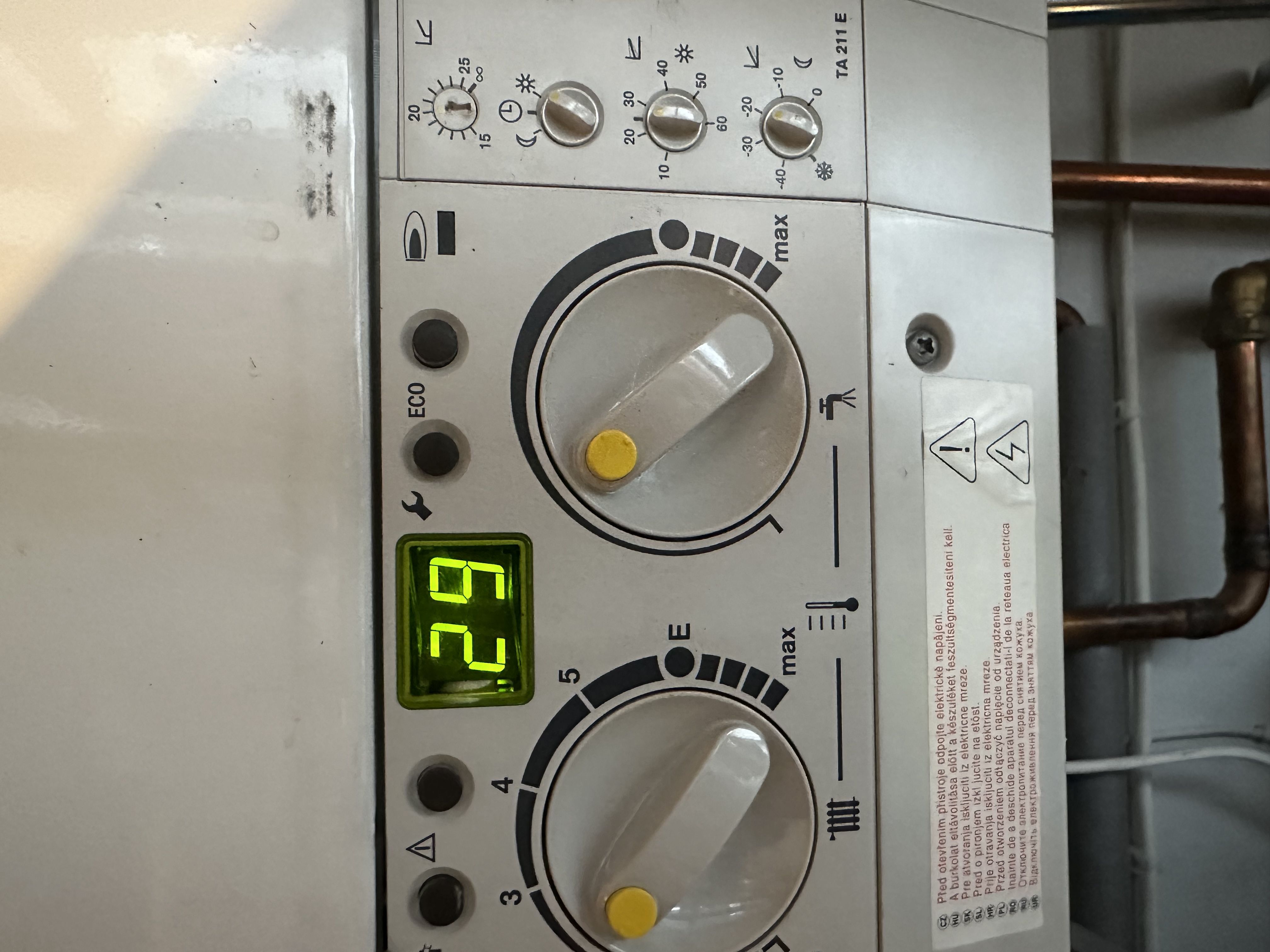

Võtsin vaevaks seda manuaali veidi vaadata ja pakun järgmise teesi.
Pildi pealt vasakule jäävas alas on kaks nuppu, neist üks radiaatori märgiga.
Ilmselt on asendis “2”, kui ei ole, siis võiks olla.
See piirab maksimaalse pealevoolu temperatuuri 45 kraadi kanti.
See alt teine nupp, mis teil sinna 15 peale on keeratud, annab juhul kui eelnevalt kirjeldatud nupp on asendus “2”, välitemperatuuri 15 juures, 20 kraadise küttevee. Käega katsudes jahe.
Soovitus, keerake alt teine nupp umbes 25 peale, mis oleks siis miinimum temperatuur, mis läheb põrandasse ja eelnevalt kirjeldatud nupp hoidke 2 peal, mis on maks temp ehk umbes 45 kraadi, mis läheb põrandasse -15 kraadi juures.

Mina arvan ka, et katla graafikud on seotud ikkagi välistemperatuuriga. Ajamid on on ühendatud toa termostaatidega ja need on saanud ülesande lahti olla ja nii ka on.
Proovin viimast soovitust :) sest eile pakutud ei toiminud ja proua on päris kuri juba

TannPann kirjutas: 17 Sept 2023, 00:10 Tere
Muidugi võite seadistada teile sobivamal moel, kahjuks ei tea teie eluruumi seisukorda.
Terv
Nii siis?

Nii pidasin silmas jah.
See number seal näitab vast küttevee temperatuuri.
Ehk praegu masinast välja 29c , mis võiks juba tulemust anda.
Käega katlast väljuvat toru katsudes, peaks ka juba aru saama, kas tuleb sooja vōi mitte.
Panin tähele, et sooja vee temperatuur madalaks keeratud (parempoolne suur nupp), aegajalt vōiks teda juurde keerata legionella vältimiseks.

Nüüd juba natuke hilja, aga jõuab veel korrigeerida :-)
1. nupp määrab selle (välisõhu) temperatuuri, mille juures küte välja lülitatakse (8= töötab alati) - ma paneks 20°C
2. nupp määrab kas kasutatakse päevast või öist või automaatset (juhul kui on seadistatud kellaajaliselt tunnid/ päevad) režiimi - peaks olema "päike" kui ei ole kalender seadistatud
3. nupp määrab küttegraafiku alguspunkti temperatuuri (kontuuri mineva vee temperatuuri), masin hakkab seda vastavavalt välisõhu temperatuuri langedes vaikselt kasvatama ja tõustes langetama - ma paneks 30°C
4. nupp seadistab kui palju °C alandatakse "öist" temperatuuri" võrreldes päevasega (*=külmumiskaitse)
Et 4. nupp oleks ativeeritud peab 2. olema "kuu" (või automaatses) režiimis :-)

Radika märgiga suur nupp panna 3, 4 või 5 peale (vastavalt vajadusele). Katla väljundi temperatuur peab selle peale hakkama tõusma
