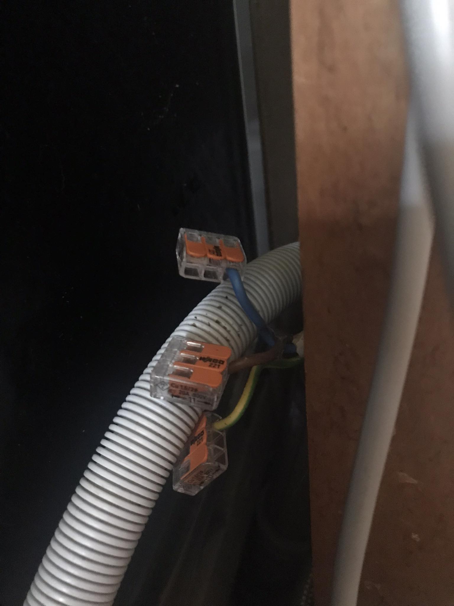

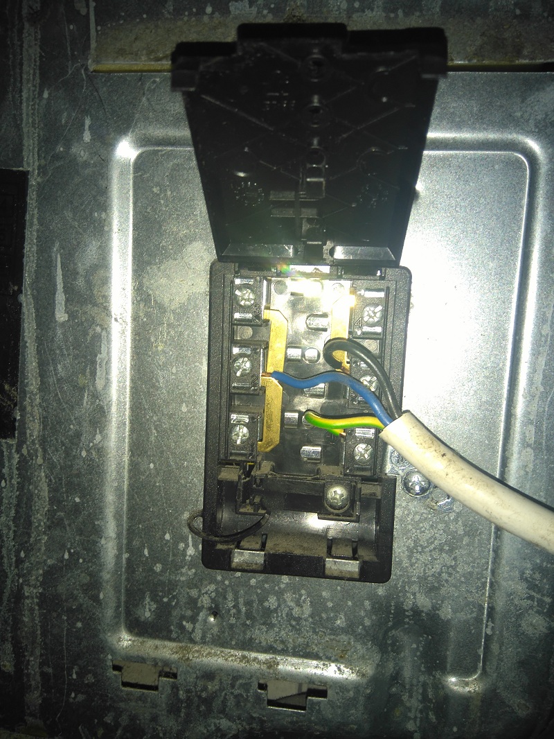

Vajan abi pliidiplaadi ühendamisel vooluvõrku ehk pilt 1 on vaja ühendada pilt 2-ga. Kuna pliidiplaat ja ahi on erinevast sordist, siis nende pistikutega ma neid ühendada ei saa, seega pean kasutama klemme. Seega palun abi, kuidas pean juhtmed ühendama, et saaksin pliidi turvaliselt tööle? Pliidiplaat Hansa.

Seda, kuhu need juhtmed sul välja viivad, ei tea keegi. kahtlaselt peenikesed ka teised. Tõenäoliselt kiudkaablid.
Neid Wago klemmi alla puntras toppida, ei kõla küll püsipaigalduse moodi....

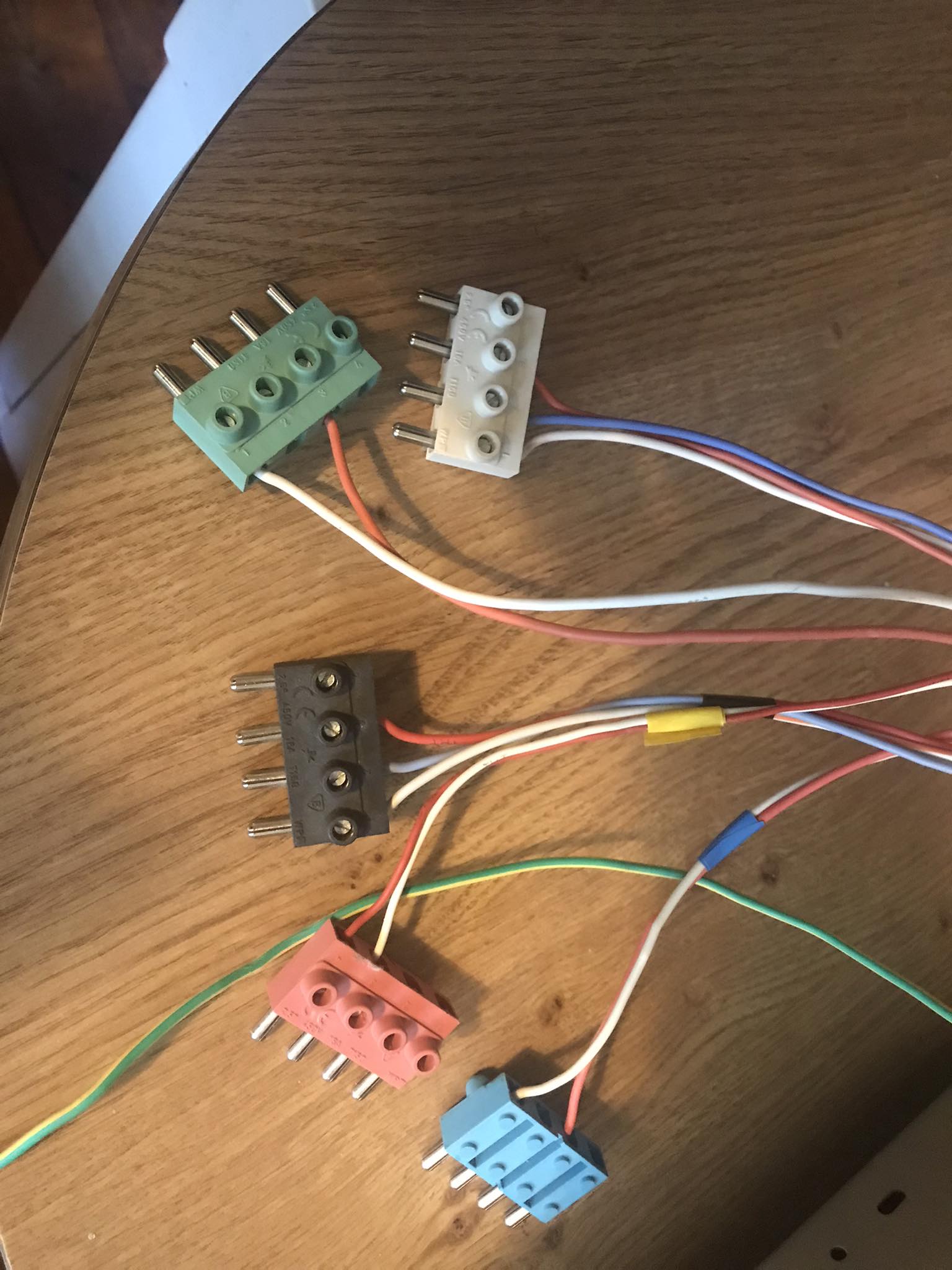

Aga mille küljest need 5 erinevat pistikut pärit on esimesel fotol?

eks ikka pliidi, seal raudu rohkem

No aga neid ei pea ju pliidiplaadi vörku ühendamiseks lahti kiskuma? Ühendamiseks on hoopis teised klemmid.

Kui juhendit pole või mudeli järgi googeldades ei leia, siis palun pöörduda info saamiseks müüja- esinduse poole. Ilmselgelt pildil olevaid pistikuid kuskile võrku ühendada ei saa, kuna puuvad asjakohased tähistused.

Proovime veelkord, kui pliidiplaat on iseseisev ja omade nuppudega, ma saan siis aru et komplektne? Sellisel pliidiplaadil on siis kindlasti ka komplektsed (standardsed) ühendusklemmid elektrivõrku ühendamiseks. Midagi sellist:
https://www.upload.ee/image/6061308/DSC_0664.JPG
Need sinu esimesel pildil olevad pistikud on pliidiplaadi enda sisemised ühenduspistikud ja neid ei saa kuidagi otse võrku ühendada.

Küsijal ei tasu leili minna, sest isegi parim kristallkuul ei suuda ära arvata mis firma pliit see on? Sellised pistikud on levinud pealmise pliidiplaadi ja ahju vahelise ühendusena, Võibolla saab ka nende kaudu ühendada.
Pliitide manuaalis on alati olnud info kuhu ja kuidas ühendatakse sissetulevad 1f/3f ühendused. Viisakatel firmadel on ühenduskohad ka pliidil tähistatud aga on ka mitte viisakaid firmasi....
Ainus võimalus manuaal hankida ongi kleeps pliidil. Seal on reeglina firma mudel mingite tähtede ja numbrite kombinatsiooni ja lisades sellele pliidifirma nime õnnestub enamus juhtudel see f... manuaal ka saada.

Lühidalt see pliidiplaat ei ole tootja poolt mõeldud eraldi paigaldamiseks ning puuduvad ka ühendamiseks vajalikud klemmid. Samamoodi võiks mõnel teleril kiskuda LCD paneeli küljest ja tulla küsima, kuidas seda vooluvõrku ühendada.
Hansal on eraldi paigaldamiseks mõeldud pliidiplaadid täitsa olemas ja nendel on ka võrguõhenduse jaoks L ja N klemmid küljes nii ühe kui ka mitmefaasilise ühenduse puhul.
