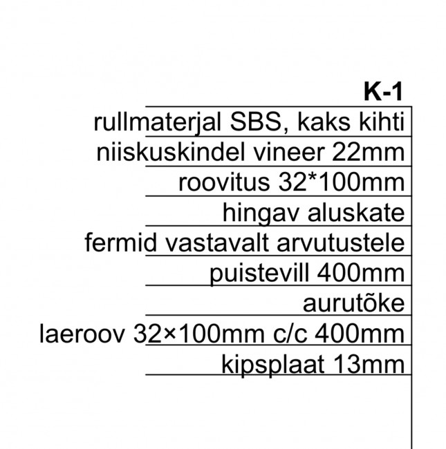

On vaid arhitekti poolt tehtud joonised. Materjalid lisan manusena.
Unustasin märkida, et fermide samm on 900mm. Arhitekti joonisel on 32x100 roov märgitud pikisuunas fermide peale, distantsiks aluskatte ja OSB vahele. Kuna fermide samm on suurem kui arvatavasti eeldatud 600, siis mõtlesin panna roovi ja OSB fermidega risti ja jätta aluskatte fermide vahele rohkem 'rippu'. Kas selline asi oleks mõeldav, või peaks fermi peale pikisuunas näiteks 20mm liistu paigaldama?

Mis on selle aluskatte eesmärk seal?

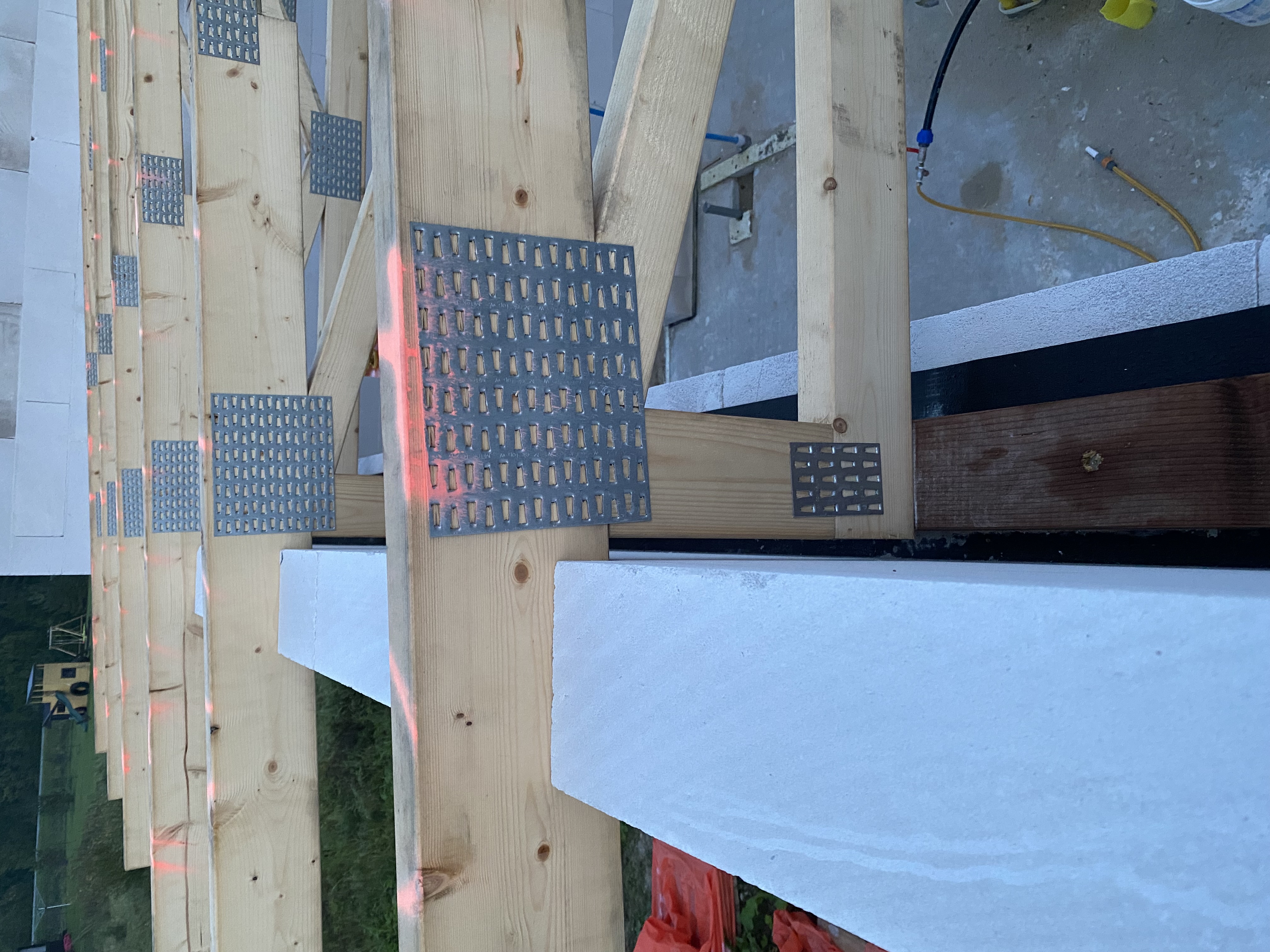

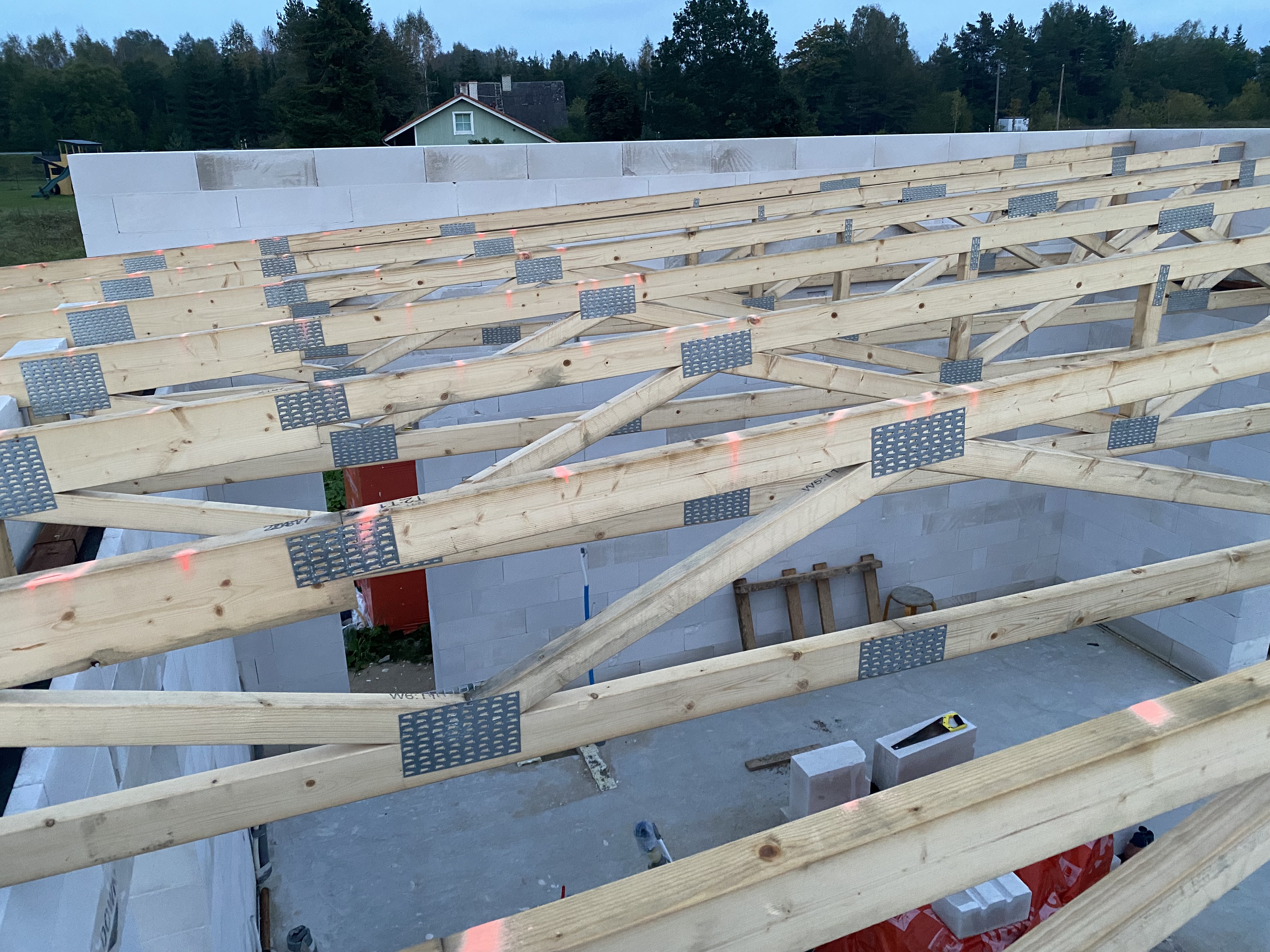

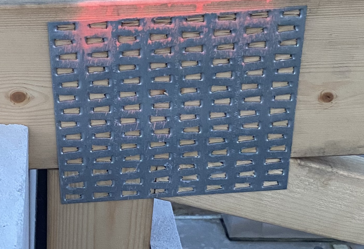

Kas selline ühendus on tehtud õigesti ja otstarbekalt? Alumine diagonaal eeldatavalt töötab tõmbele.

ristu kirjutas: 29 Sept 2023, 11:50 Mis on selle aluskatte eesmärk seal?
Mul sama küsimus
Kas ei oleks mõistlik hingav aluskate paigaldada n.ö igaks juhuks, kui katus peaks lekkima hakkama?
kunn24 kirjutas: 29 Sept 2023, 12:46 Kas selline ühendus on tehtud õigesti ja otstarbekalt? Alumine diagonaal eeldatavalt töötab tõmbele.
Ei oma pädevust sellele küsimusele vastamiseks. Fermid said tellitud fermitootjalt, kes projekteeris ja valmistas.

Sry, ei pannud müürilatti tähele. See kobin maas. Fermide tootjale võiksid küll saata selle pildi ja küsida, et kas eesmärk oli vardad siduda või lihtsalt plaate ära kasutada ja kas nende arvates on ok? Ootaks huviga vastust siia ka. Nimesid ei pea mainima.
Re: Lamekatuse ehitus
Jälle peab mainima
Kui tellite fermitootjalt "fermi" siis see ei tähenda / ei peks tähendama "ainult fermi"
Tootjalt tuleb küsida kogu katuse lahendus sh sidemed, kinnitussõlmed jms
