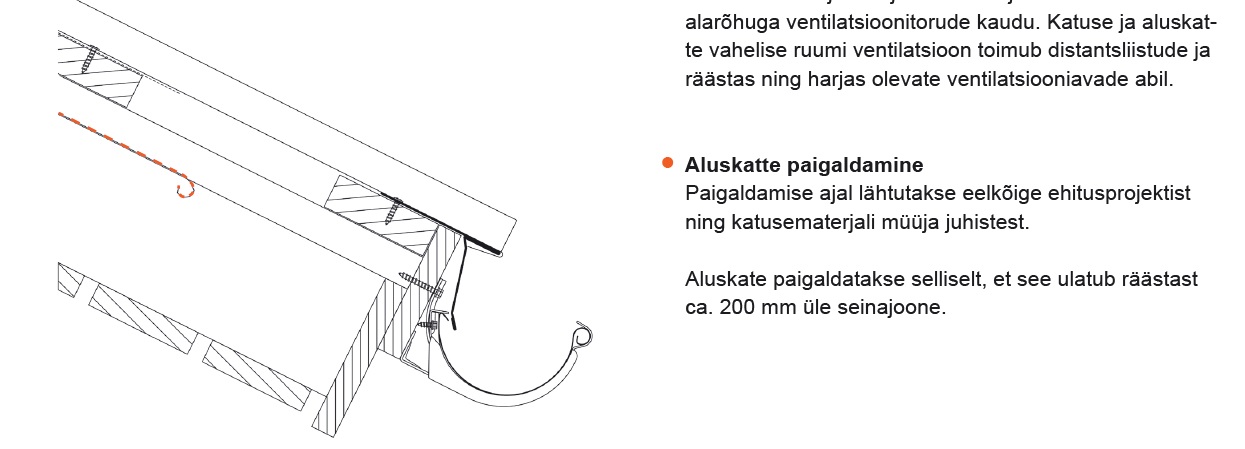

Info Ruuki juhendist: Erinevatel lahendustel on plussid ja miinused.
Tilgaplekiga lahenduse plussiks, et juhib vee räästarenni. Miinuseks, et halvendab aluskatte pealse tuulutust.
Tilgaplekita lahendus (min 20 cm üle seina) võimaldab läbi tuulekastilaudade vaheliste pilude katusekatte ja aluskatte vahelt paremini tuulduda. Kas harva, hästi tuulduvas kohas mõne veetilgaga kokku puutuv laud mädaneb või mädaneb pigem halvasti tuulduvas umbses niiskes keskkonnas olev puit?
Distantsliistul (tuulutusliistul) on mitu ülesannet. Üks oluline ülesanne on tagada katusekatte ja aluskatuse vahel tuulutuskanal. Erinev katusekonstruktsioon ja katusekalle võib vajada erineva kõrgusega distantsliistu.

Kui katusekatte all asuv tuulutusvahe ulatub sama ristlõikepindalaga veerennini, kuidas siis see halvendab aluskatte pealset tuulutust?

Re: Kivikatuse distantsliistu vajalikus ?
Plekk-katuse kohta ei julge sõna võtta. Seal võib tõesti korralik kondents tekkida ja aluskattel vesi joosta. Kivikatusega aga seda probleemi ei tohiks tekkida.
Ja sellelt Xenderi jooniselt ei saa ma ikkagi aru, kuidas täpselt see aluskate seal esimese roovi all on. Aluskate peaks ju kergelt lontis olema, aga paistab, et sinna on ju tehtud vineerist alus aluskattele, et seda juhtida tilgaplekile ja sealtkaudu äravoolurenni. Järelikult aluskate lontis ei ole. Kivialune esimene roov on ventileeriv plastikust liist. Sealt peaks nüüd vesi läbi jooksma hakkama. Vaatasin pilti https://www.byggecenter.dk/webshop/bygg ... er-60mmx1m, paistab, et on sellel liistul põhja all mingid nagad, mis mõned millimeetrid tõstavad liistu kõrgemale ja lasevad vee läbi. Kui sinna ajapikku mingi praht koguneb, kivide vahelt võib sinna aluskattele igast pudi koguneda, siis võib see pilu ummistuda ja tekib veetõke. Aluskate hakkab seal vineeri peal märguma. See ventileeriv liist kinnitatakse ka kruvide või naeltega , sealtkaudu lastakse aluskate läbi ja kogu see vesi hakkab sealt vineeri sisse imbuma.Meenutame, et aluskate pole lontis vaid sirge ning kogu vesi jookseb ilusti aukudesse. Kogu see konstrui hakkab seal mädanema. Ainuke asi , mis seda konstruid päästab, on see, et aluskattele mingit vett eriti ei teki.
Igal juhul kivikatuse puhul kasutaks ja ka olen kasutanud tootjapoolseid lahendusi, kus seda tilgaplekiga jamamist ei ole. Lollikindlamad.
