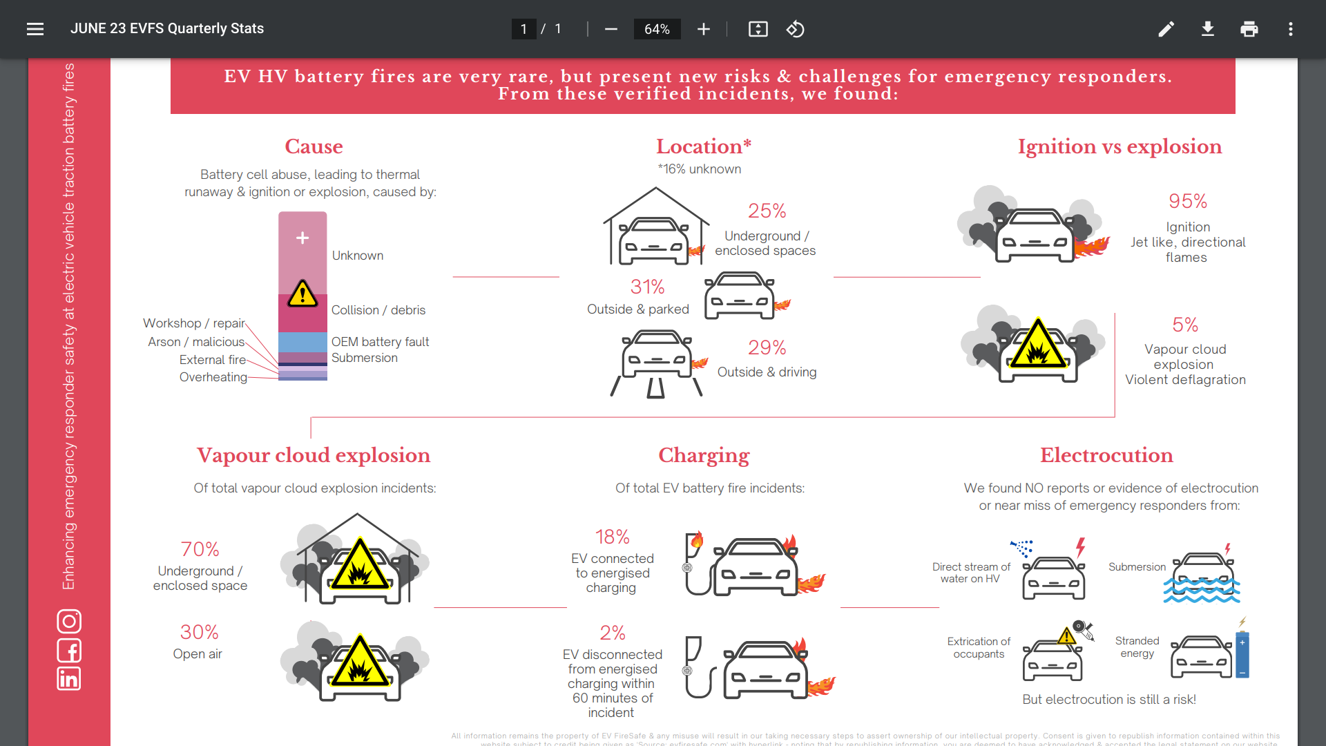

Austraalia päästeamet on analüüsinud avaldatud akupõlenguid, suuremaid põlenguid, mis on tekitanud märkimisväärset kahju tervisele ja varale.
Kuna elektriliikurite arv suureneb pidevalt ja nende akud on piisavalt ohtlikud, siis selle alusel saab ennustada, et mis juhtub elektriautodega kui nende arvukus võrreldavas tempos suureneb.(LEV=kerge elektrisõiduk)
https://www.evfiresafe.com/post/lev-fir ... y-response
Hirmutav statistika on selline; 2022. aastal suutsime jälgida ligikaudu 236 LEV-aku põlengujuhtumit, mis põhjustasid 24 surma ja 212 haiglaravi vajavat vigastust.
Selle statistika kohaselt oli 2022. aastal, kui teil õnnestus sattuda LEV-aku põlengusse, 7,8% tõenäosus saada surma ja 64% tõenäosus saada raskelt vigastada, vajades haiglaravi.
Statistika:
Elektriautode põlenguteemat on 11 järjestikust piltidega lehte.
https://www.evfiresafe.com/ev-battery-fire-overview
Mõtlemisainet annab statistika akude põlengu situatsioonidest ja asukohast:
Sellelt lehelt leiab hulga huvitavat pildimaterjali.
Videomaterjali akupõlengutest, kus on öeldud, et 1Wh akut tekitab 0,7L mürgist suitsu.
