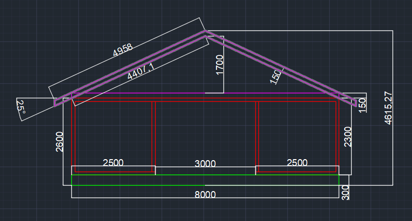

pikk88 kirjutas: 18 Sept 2023, 09:03 Tuule tõstvat jõudu saaks leevendada kuurile põrandatalade lisamisega. Kas just piisavalt, see sõltuks ilmselt kuuris hoitavast kraamist.
Kuuri laiuse kohta oskan kommentaarida, et 5,5m on kahe auto jaoks liiga kitsas ala. Mul on ühene garaazibox 6 meetrit lai ja see enam-vähem normaalse mõõduga, et ühes seinas saab hoida kappi, teises seinas kruupinki ning auto uksed käivad lahti ja ümber selle saab liigelda. 5,5m teeb ühe auto peale 2,75m ruumi ja auto laiuseks võid arvestada siiski ümmarguselt 2 meetrit. Ega sa ei pargi ju auto ühte külge vastu seina? Omaltpoolt soovitaks, et jäta kuur sinna katusealla ehitamata ning raja see kuhugile mujale. On piisavalt ruumi autode hoiustamiseks. Kaovad probleemid liiga suure sildega ning jääb ka ruumi nisama seina ääres luua ja jalgratta parkimiseks. Muidu ju välimus igati viisakas. Mis katusematerjaliks plaanis panna?
Tänan mõtete eest. Mõistsin nüüd ise ka, et see 5,5m on suht kitsas jah.
Mõtlen nüüd hoopis teha garaaž, olol platsi järgi jällegi suurusega 7x8m, mis mahutaks kaks autot ning nö pööningule ehk vahelae peale ka mingi hooajalist kola...suusad, kelgud, lumelabidad jms.
Soovin ühte suurt ruumi aga nüüd sille 7,8m. Kas sellise suure ava puhul on katuse puhul ainus lahendus fermid või on variant ka vahelae talasid jätkata kui tavalist saematerjali kasutada?
Tegin väikse mõõtudega skeemi pealt- ja eest vaates. Kollasega autod ka tähistatud.
See 3m laius uks jääb vist suht kitsaks, kahe autoga majandades. Ootan mõtteid ja kommentaare kuidas ise teeksite selliste mõõtmetega garaaži.

huviline33 kirjutas: 23 Okt 2023, 17:42 ...
Mul on samade mõõtudega ja 2 ülestõstetavat ust (3,6m+2,8m), et saaks otse sisse sõita, sest ühe kitsa uksega tuleb hakata alati manööverdama.
Kahe auto vahele tegin seina (tugipostid katusele) ja sellesse 2,5m laiuse kerge lükandukse, et soojust, pääsukesi ja kassi eraldada.
Suvel on üks pool praktiliselt kogu aeg lahti ja ei ole vaja lindudel ega kassil tööriistade vahele uudistama minna.

Re: Autovarjualuse konstruktsioon
Pildiolevasse garaazi tuleb sisse sõita tagurpidi, mis ei ole eriti lõbus (näiteks ruum hämar, väljas valge- nähtavus 0). 2 ust oleks palju mõistlikum.
Huviline mul pole paraku hetkel aega pikalt siin kirjatööd teha kuid kui on soov plaani pidada siis telefoninumber on siis avalikustatud, saan telefoni teel targutada ja öelda mida asjast arvan. Samuti võid lugeda minu kogemustest miks midagi just nii tegin siit teemast: viewtopic.php?t=50764&start=50 Seda, mida teeksin teisiti pole sinna veel jõudnud kirja panna.
