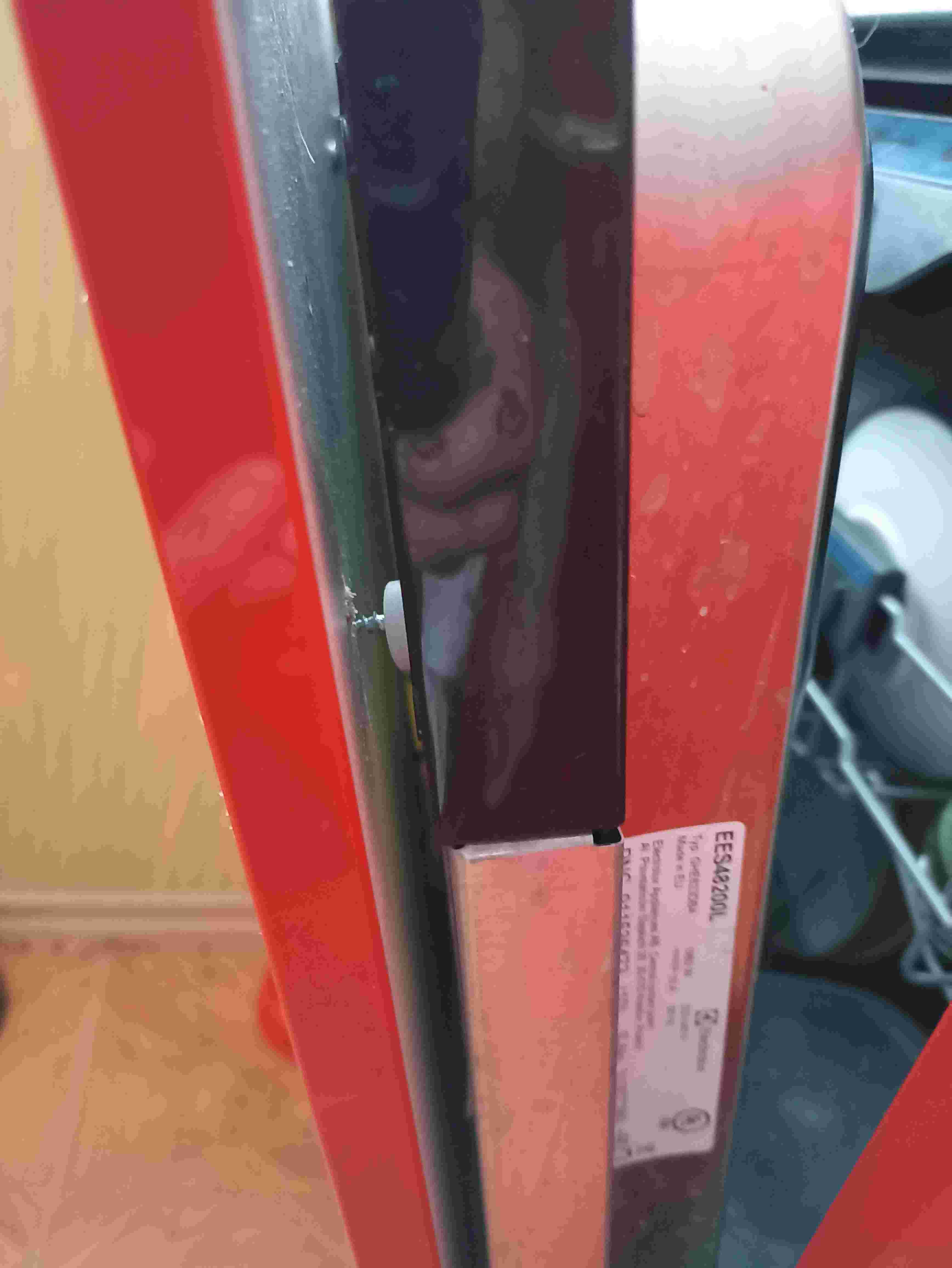

6 kuud tagasi sai uuendatud kööki ja vahetatud välja ka interjöör. Täna tehti mulle märkus, et integreeritud nõudepesumasina ukse küljest oli mingi seib ära kukkunud. Hakkasin vaatama ja tõesti oli üks paneeli hoidev kruvi ennast välja tõmmanud. Asi vist selles, et idee järgi pesutsükli ajal küll niiskust esipaneeli juurde ei satu, aga satub siis kui on pesutsükli lõpetanud, siis lükkab ise ukse lahti ja mingi kogus niisket auru satub paneeli sisepinna kindlasti. Tahaks paneeli nüüd kinnitada nii, et peaks vastu rohkem kui 6 kuud. Mingi ideed mul on a´la puurida 6mm auk ja liimida sinna punn ja siis uuesti kruviga kinni. Või puurida vastava mõõduga auk, sinna sisse panna 5 või 6mm kruvi jaoks keermemuhv? Või mis võiks paremini saepuruplaadis vastu pidada kauem kui 6 kuud? Või on veel mingi nipp?
Tänud ette arvamuste ja ideede eest!

Jep, liigub küll masina kaane suhtes.
optimist88 kirjutas: 02 Dets 2023, 10:29 Ma paneks esmalt tüübli v puupunni liimhermeetikuga. Võiks nagu pidama jääda.

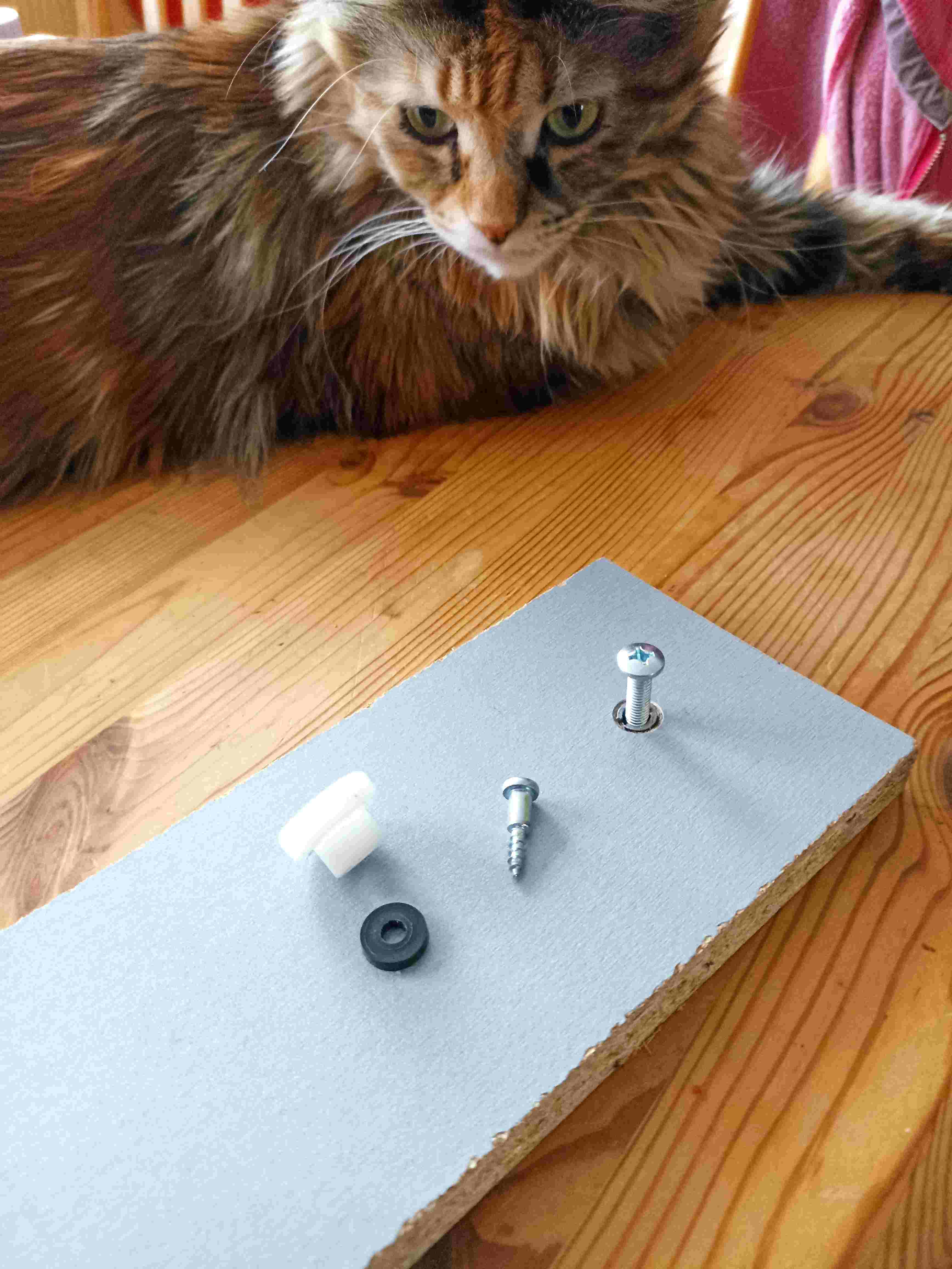

Leidsin oma mööblitarvikute sahtlist kaks 10mm pikkust M6 keermemuhvi ja varsti üritan vaikselt augud ukse sisse teha. Teine kruvi ka kergelt välja loksunud.
Pilt kah modele arusaamiseks. ;)

Nonii, käisin staabis ja tegin katsetuse keermemuhviga. Vägev. Samal ajal suutis direktor selle lahti tulnud jubina kuidagi kätte saada ja alloleval pildil on ka originaalkruvi. Ei olnudki kipsikruvi, vaid spetskruvi.
Arvan, et asi saab lahendatud ikkagi keermemuhvi kasutades.

Nonii, asi sai eile tehtud ikkagi keermemuhviga ja vägev. Loodan, et enam ei kunagi selle uksega tegelema. ;)

Selline on keermemuhv ja neid on saadaval mõõdus nii pikkuses kui ka sisekeermega. Kassiga pildil on katsetusena polt püsti sees. ;)
