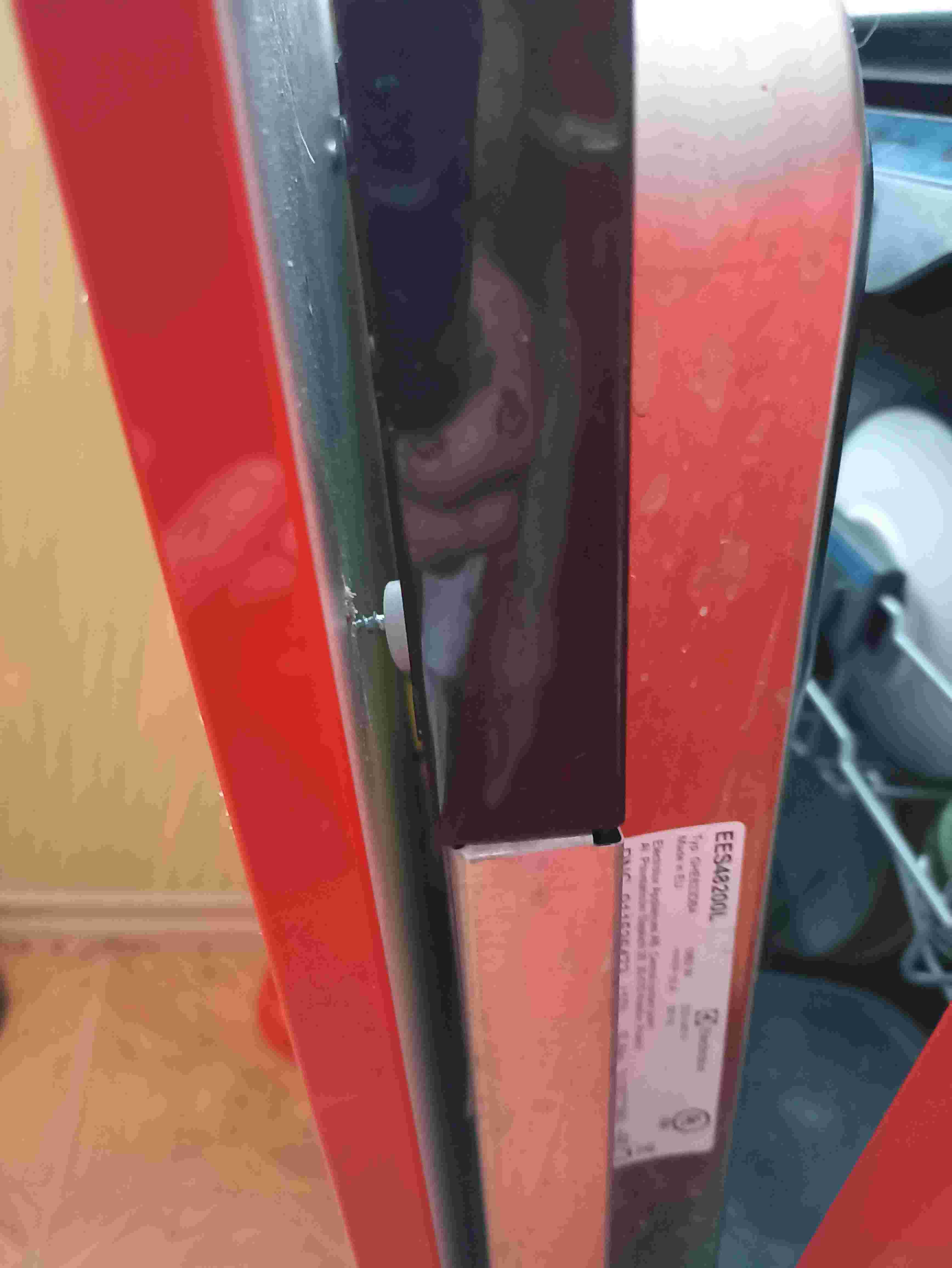

Ma vist teema esimeses postituses kirjutasin, et kruvi tuli lahti integreeritud nõudepesumasina dekoratiivse paneeli küljest/seest, mis on tehtud saepuruplaadist. See nõudepesumasina dekoratiivne uks on väljastpoolt kaetud mingi plastikviimistlusega ja seest millegi odavamaga. Uks on 16mm saepuruplaadist.ping kirjutas: 01 Dets 2023, 22:59 Ei ole kindel, sest ei tea konkreetsest plaadist, kruvist ja sellele mõjuvatest jõududest.
Kasutaja ping, kas sa tõesti ei oska aimata nõudepesumasina "liugukse" mõjusid? Puusalt pannes, siis mingi 7-10mm tsingitud kipsikruvi saepuruplaadi sees tõesti ei hoidnud dekoratiivset paneeli nõudepesumasina ukse küljes.
Miks ma peaks kahtlema pliidi ja mööblitootja poolt soovitud kruvide pikkuses? Kaasa oli pandud kas 32mm või pikem kruvi. Hetkel võin kruvi pikkuses eksida ja ei hakka hetkel sellega tegelema. Homme kirjutan. Direktor oli ka nõus, et tegelen homme hommikul.ping kirjutas: 01 Dets 2023, 22:59 Mille alusel saab arvata, et see on "originaalkuvi", mitte suvaliselt paika pandud kruvi?
Kasutaja ping, mida sa arvad mu ühest uitmõttest kasutada keermemuhvi? Mul on võimalus ettevaatlikult teha augud keermemuhvi jaoks nii, et ei vigastaks paneeli esikülje viimistlust.

Kas su nõudeka ust kattev mööbliplaat liigub ukse suhtes, nagu mööblisse integreeritud külmiku ukse kate? Minu nõudekal on katteplaat jäigalt kinnitatud, kolmest küljest a 5 kruviga. Pakun 3-3,5 mm-sed. Püsivad. See ei lükka ise ust lahti ka.Urmas kirjutas: 02 Dets 2023, 00:01 ... aimata nõudepesumasina "liugukse" mõjusid? Puusalt pannes, siis mingi 7-10mm tsingitud kipsikruvi saepuruplaadi sees tõesti ei hoidnud dekoratiivset paneeli nõudepesumasina ukse küljes.

Jep, liigub küll masina kaane suhtes.optimist88 kirjutas: 02 Dets 2023, 10:29 Kas su nõudeka ust kattev mööbliplaat liigub ukse suhtes, nagu mööblisse integreeritud külmiku ukse kate?

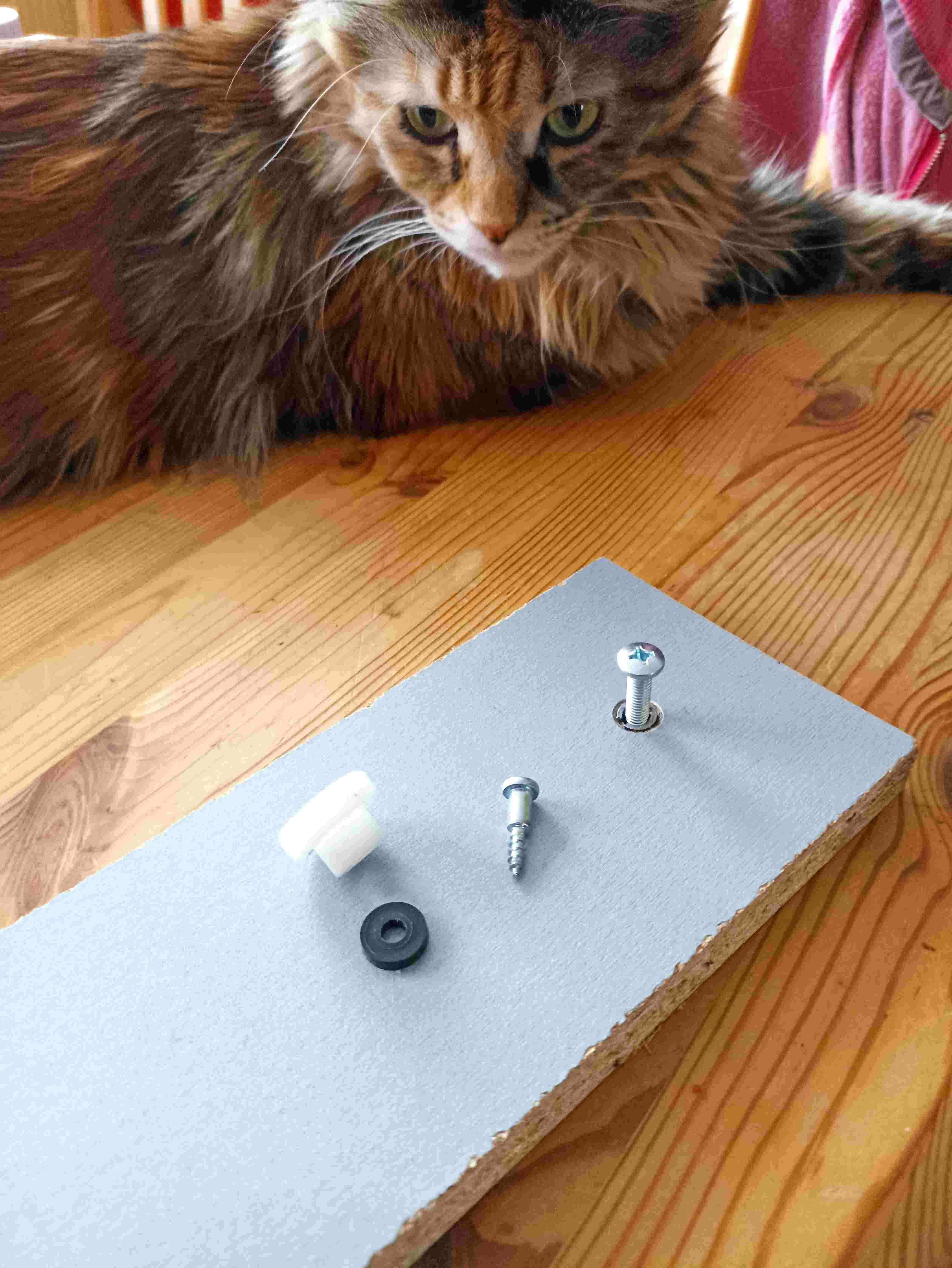

Leidsin oma mööblitarvikute sahtlist kaks 10mm pikkust M6 keermemuhvi ja varsti üritan vaikselt augud ukse sisse teha. Teine kruvi ka kergelt välja loksunud.optimist88 kirjutas: 02 Dets 2023, 10:29 Ma paneks esmalt tüübli v puupunni liimhermeetikuga. Võiks nagu pidama jääda.

M4 kohalikus poes kindlasti ei ole ja sellepärast Tallinna ka ei viitsi sõita. Mul on olemas 10mm augufrees ja saan mõne plaaditüki peal katsetada enne kui ukse kallale lähen.Alexy kirjutas: 02 Dets 2023, 11:49 M6 on riskivärk, oht on liiga suurt jõudu rakendada kinnikeeramisel, ise eelistaks M4-ja.

Urmas kirjutas: 02 Dets 2023, 10:51Jep, liigub küll masina kaane suhtes.optimist88 kirjutas: 02 Dets 2023, 10:29 Kas su nõudeka ust kattev mööbliplaat liigub ukse suhtes, nagu mööblisse integreeritud külmiku ukse kate?
Siit pildilt tundub, et see katteplaat ei liigu ukse suhtes ja tegu on standartse nõusepesumasina uksega.
Kuna see on mööbliplaat, siis ei saa sellises kohas suvalisi kruve (kipsikruvi, puidukruvi) usaldada ja vaja on õigeid kruve ning kuna tegu on mööblisaepuruplaadiga (viiekihiline ja keskelt pehme), siis peab ka liikuva koormusega koormatud kruvide pikkus olema väga täpselt valitud, et kruvi teravik ulatuks plaadi teise külje tugevasse kihti.
Sellisel juhtumil otsiks ma sobivad kruvid kinnituseks ja rohkem ennast ei vaevaks mingi leiutamisega.
(Kui mul mööbli "spetsialistide" poolt paigaldatud köögimööblil hakkasid uksehingede kruvid loksuma, siis avastasin et kasutatud oli suvalisi puidukruve. Vahetasin kõik õigete vastu ja rohkem probleemi ei ole olnud.)

Arvan, et asi saab lahendatud ikkagi keermemuhvi kasutades.
Ping, ukseplaat ikka liigub masina ukse suhtes ehk see valge plastlullu sõidab ukse sees olevas "siinis".

Selline on keermemuhv ja neid on saadaval mõõdus nii pikkuses kui ka sisekeermega. Kassiga pildil on katsetusena polt püsti sees.
