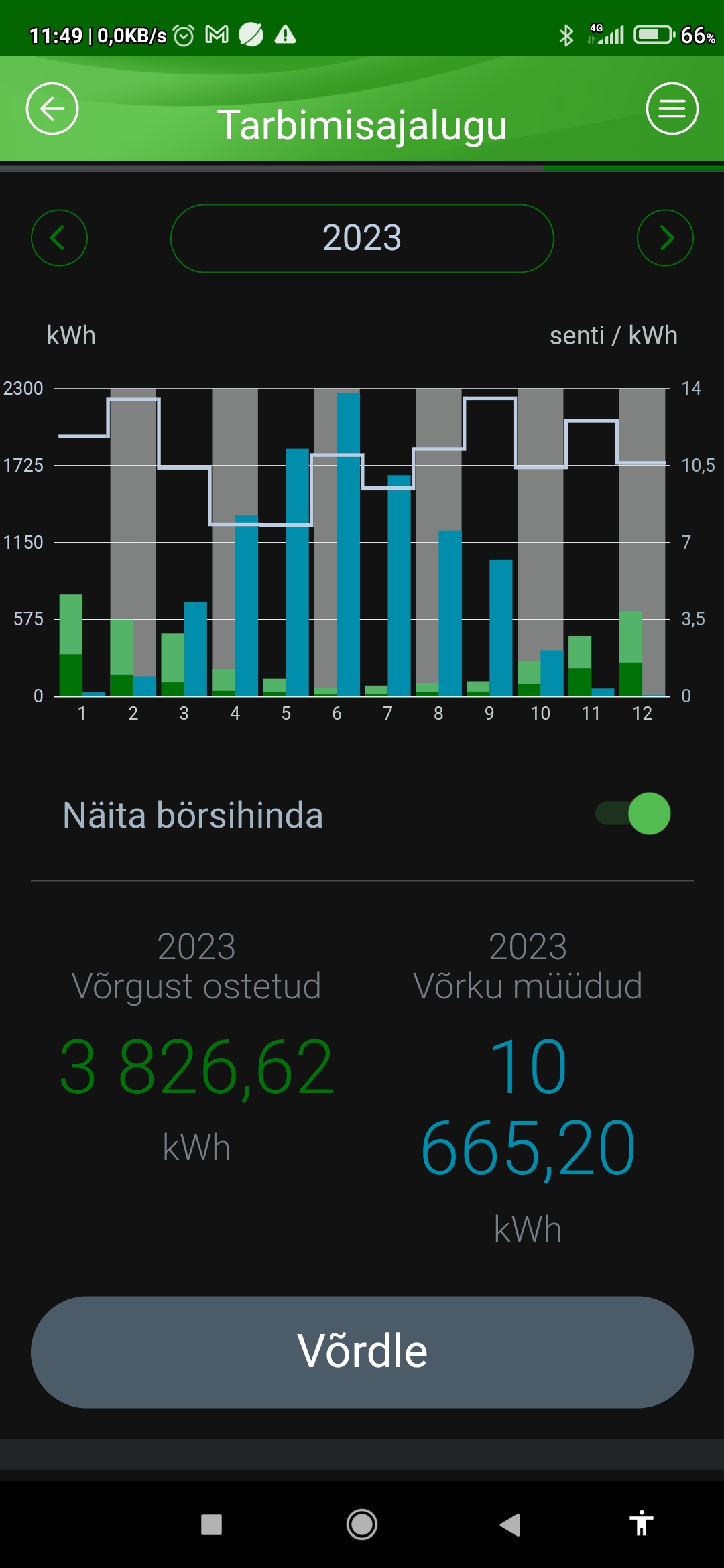

Ja selline oli energiakulu 2023 aastal.

Võid oma uued numbrid sisse panna, saad ehk parema tulemuse, aga meenutuseks
nexus4 kirjutas: 06 Jaan 2023, 11:49
ping kirjutas: 22 Apr 2020, 14:50
xxx111 kirjutas: 22 Apr 2020, 10:26 Kui võrgust ostsid 5200 kWh siis energiakulu pole 0...
Palju "platsil toodetust" omatarbeks läks?
Energiamärgise jaoks võib eneriakulu olla 0 - ja see näitab kenasti kui jabur on energiamärgis...
Palun lisa siia juurde kõik kulud mis on seotud 6300 kWh tootmisega ja võrku müümisega
Ning palun jätta KÕIK toetused välja
Nüüd lisa kõik kulutused maja ehitamiseks
Nüüd lisa kõik kulutused energia ostmiseks ilma omatoodanguta
Ja alles siis saame hindama hakata kuluoptimaalsust ("laias laastus")
