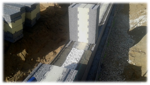

Üks BAUROC 375 plokile lintvundamendi võimalik variant oleks:

Kas keegi teab, kas niisuguseid soojustusega kergkruusplokke veel ka saadaval on?
Ehitasin neist ühe hoone aastal 2015.
Rohkem saab näha ehitamisest pilte minu tehtud galeriis
https://vuuk.ee/p_15-leca.php
(pildid seal paraku hägusevõitu, ei õnnestunud kahjuks siis teha paremaid)
Kusjuures, Soome analoog peaks nagu olema Lakka EH-300 ja ECO-380, mida teada olevalt tuuakse sealt ka üle "lombi".

vuuk kirjutas: 13 Mär 2024, 09:15 Teema sedakorda jälle põhjalikult lappama läinud. Ei viitsinud mina siin enam jaurata - niikuinii usub igaüks mida tahab ja vastavalt millisel "pulgal" asub. Kes usub tehnilist infot, kellele läheb korda netis leiduv kusagile poole kaldu jama jne.
See selleks - läheks ehk korraks veel tagasi teemasse.
Päris huvitav. Küsiks eneseharimise mõttes ka mõned küsimused.
Sokkel ja seinad on vist samadest plokkidest ja bituumenpapiga eraldatud?
Kuidas põranda hüdro ja selle sokli hüdro ühenduskoht oli projekteeritud?
Varasemalt on keegi siin foorumis väitnud, et killu panemine taldmiku alla on puhas raiskamine. Kuidas viimasel ajal projektides on, kas ikka läheb kild või enam mitte?
Mis selle ploki U arv on ja kas püstvuugid seotakse "peno" osasas ka vahuga sarnaselt horisontaalosaga või kuidas soojustuse pidevus püstvuugis tagatakse? (kui saan õigesti aru, siis ploki kergkruusa kihtide püstvuugigid lähevad ilma seguta kokku)

Kõiki töid mina sel objektil ei teinud. Kogu projekti infot minule ei edastatud ja mul pole ilmselt ka voli projekti peeninfot laiale ringile jagada.
Horisontaalseks HI-ks pandud võõp + SBS. Mina seda tööd ei teinud.
See küsimus tekitab minus kahtluse, kas küsija teab üldse, mis on hüdroisolatsioon ja mis on selle mõte.
Öelda võib mida iganes. Puusalt võib ka vastupidist väita.
Eelmise riigikorra ajal sai, jah, ehitatud vundamente ilma killupadjata. Saab küll. Toimivaid lahendusi saab olla erinevaid. Selle riigikorra ajal ikka kõikides projektides olnud kõnealuses kohas kild. Võibolla siis oleneb riigikorrast.
Tootja andmete järgi on korralikult vahuga täidetuna U-arv 0,15W/(m²K). Ilma vahuta ehk õhuvahedega U-arv 0,16W/(m²K). Päriselus jääb ilmselt soojusjuhtivus olenevalt töö tegija hoolikusest nende kahe numbri vahele.
Samas, eks vundamendis avaldab U-arvu suurusele mõnevõrra rohkemat mõju ka suurem niiskuse tase.

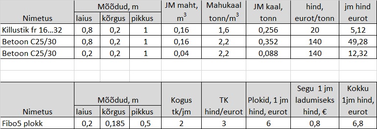

Ehk mugav ehitaja dikteerib Eestis inseneeriat. Seda mitte ainult vundamendi ehituses vaid üleüldse ning sellest on kujunenud ehitustava. Kahjuks.
Lugupidamisega. Alar Piirfeld
Tere Alar
See on nüüd küll väga huvitav arusaamine, et ehitajale on killustiku labidaga kühveldamine mugav.
Mugavam on küll pigem tugitoolis istumine, aga mõnele pole seegi mugav.
Mis siis konstruktiivselt mõistlikum on?
Tasuvusarvutus:
Lugupidamisega..
