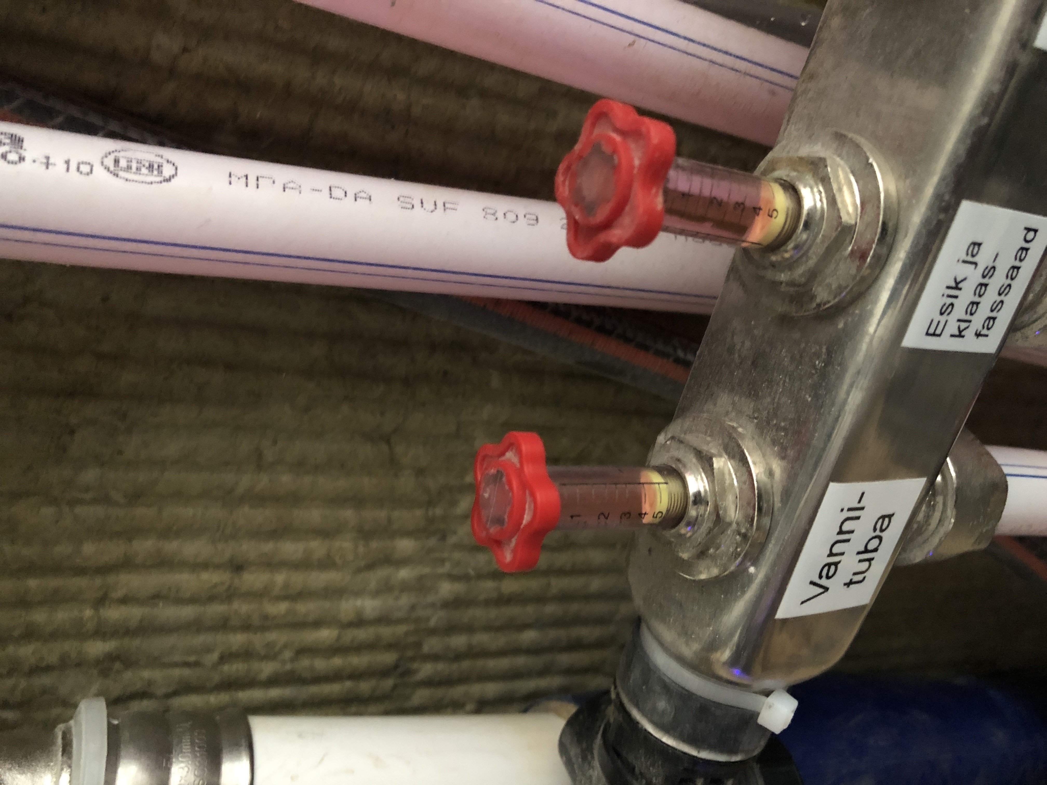

2a vanal 7 ringiga TECE põrandakütte kollektoril on ühe ringi juhtventiil ja sama ringi rotameeter kinni kiilunud.
Rotameeter ei liigu ja kui liigub siis kiilub kinni. Juhtventiil lihtsalt on kinni ehk vajutades ei lähe alla.
Netist sama väljanägemisega kollektorit ega rotameetrit eraldi ei leidnud. Isegi fotot ei leidnud netist sellist.
Aga kas need on üldiselt universaalsed, sama keermega ja tihendiga, mitte mingi taku või keermeniidiga tihendatavad.
Kas võiks osta miskit sellist:
https://www.feb.ee/et/tagasivooluventii ... ile-uponor
https://www.feb.ee/et/rotameeter-tiemme ... rile-3873g

Probleem selles, et ei ole kuskil poes selliseid enam näinud, nagu mul on. Kas kellegil on kogemust kas need on nii universaalsed, et uuemad ka sobivad. Aga eks ma proovin poodidest ka küsida.

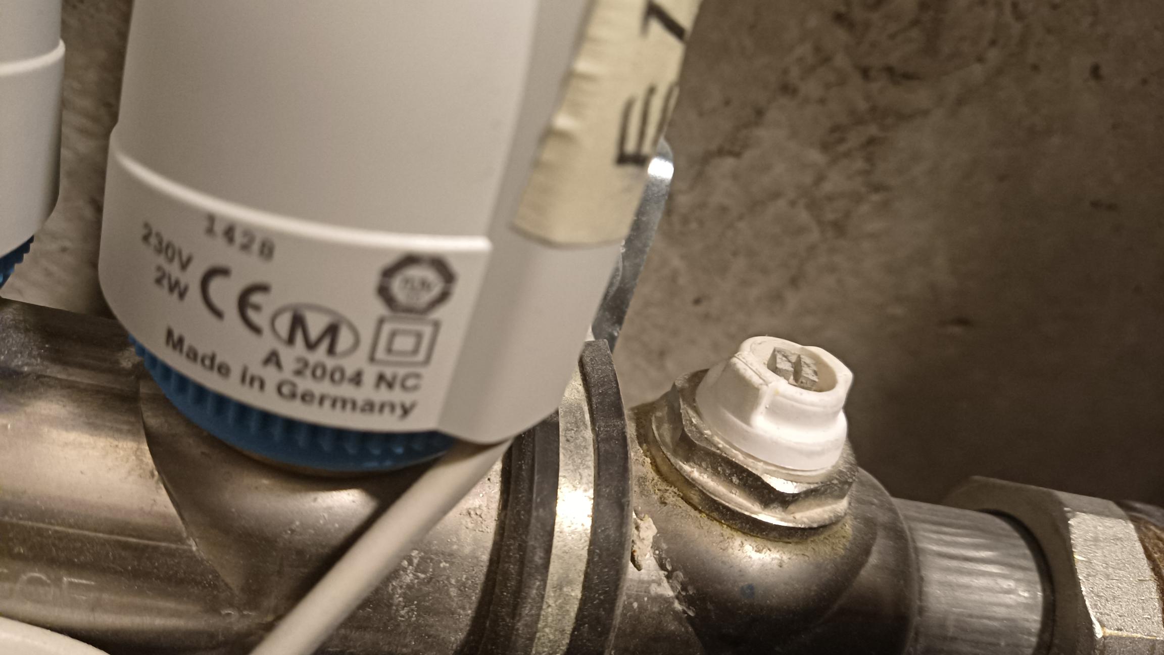

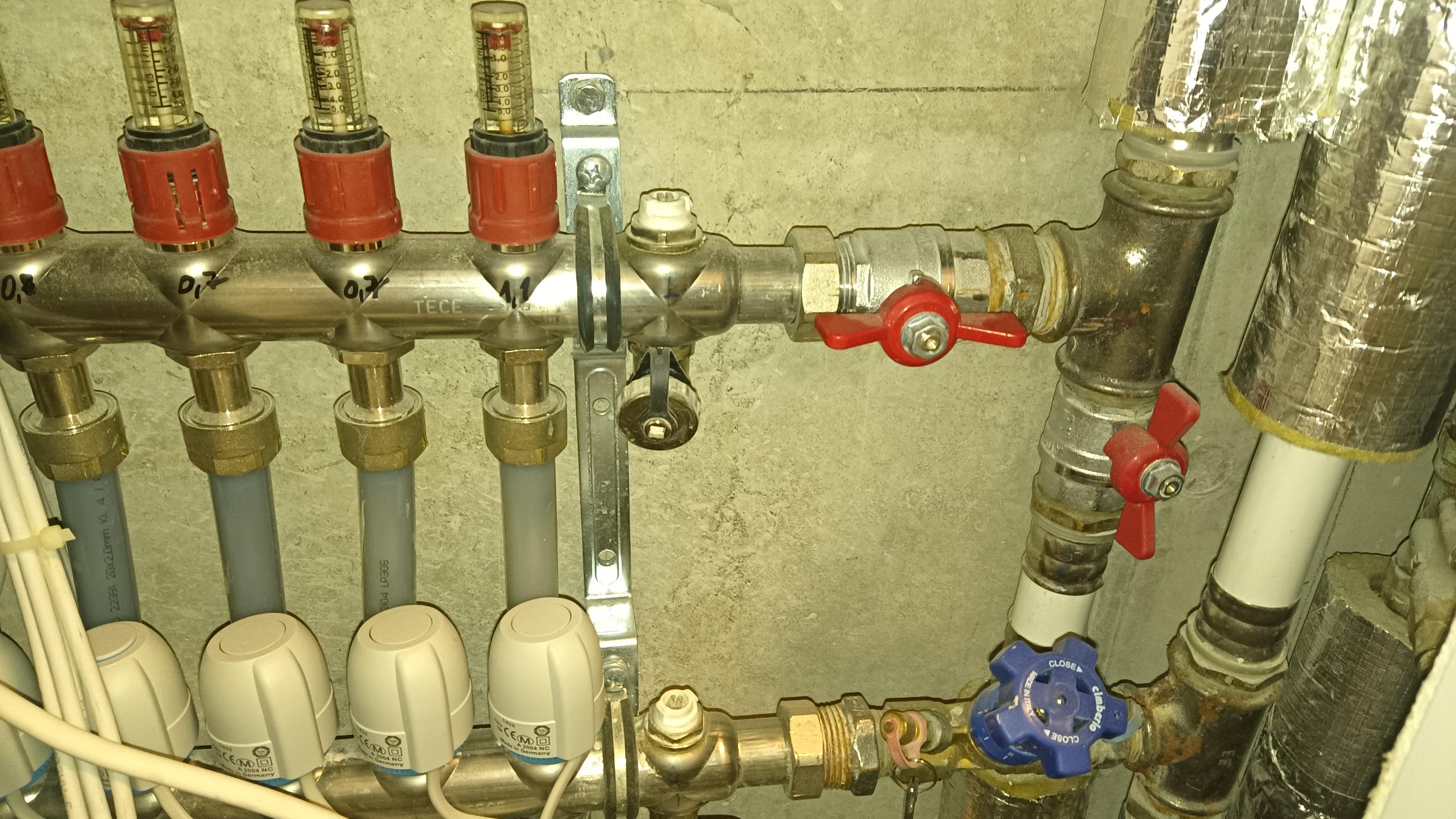

Toas justkui liiga soe ja reedel seina sees kollektoreid uurides selgus, et 2 kontuuri ei sulgu lõpuni. Ja 1 oli suletud asendisse kinni jäänud (see sai näpitsatega liikuma aidatud).
Need 2 mitte sulguvat kontuuri sulguvad, kui ajamit käega allapoole suruda ehk siis klapp sulgub. Mingil arusaamatul põhjusel ajam justkui natuke loksub peal (kinnises asendis). Võtsin maha, kontrollisin alumist võru aga ei saanud targemaks. Klappi riistaga mõjutades ta sulgub, ehk siis klapp korras.
Ühe kontuuri sain paremaks kui ajami ja ventiili vahele improviseeritud vahendites vahetüki tekitasin, aga see ilmselt pikemas perspektiivis ei tööta. Ajam seina sees ja ees veel jalatsikapp - ei viitsiks kogu eg kapiga opereerida, et kontrollida kas sulgus või mitte :D
Pilt ajamist (kõige vasakpoolsem ei sulgu).
Ei näinud kusagil midagi, mis viitaks reguleeritavusele, kas töötav lahendus oleks lihtsalt uute ajamite paigaldus? Suvaline 230V NC ajam sobib?

Võtsid ajami klapilt maha ja testisid ruumitermostaadiga, et AJAM ei toimeta? Mul vahetati tõrkuvad klapid välja, ajamid olid korras. Luxorid nagu sul.

Ei, ajam liigub ülesse-alla, aga ajami kõige alumises asendis ei ole klapp kinni. Käega ajamile survet avaldades klapp sulgub.
