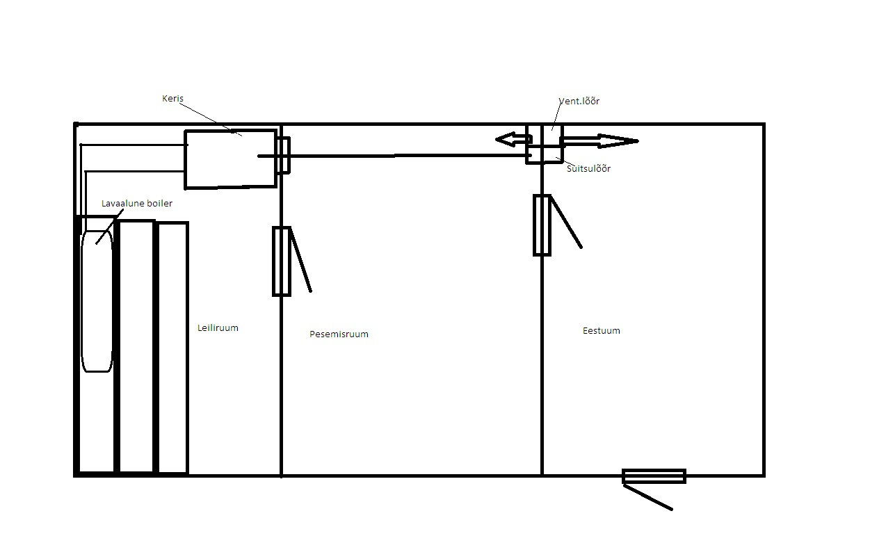

Üritan mingi joonise ka valmis teha, annab äkki parema ettekujutuse.

Nagu mainisin, siis mina ei ole seda ehitanud, vaid lihtsalt tegin vajaliku, et majarahvas jälle( mina k.a.). Nüüd vaikselt parendan seda mis olemas.
Vent lõõrist halva tuulega mõnikord tuleb natuke nö vingu sisse. Plaan on korsten kõrgemaks laduda ja vent ava eritasandile viia..
Joonis

Pildi järgi puudub ju igasugune õhuvahetus leiliruumis. Ei tea kuidas sinna peaks värsket õhku minema.......ma pigem arvaks et ainult füüsikaseadustest seal hetkel ei piisa....
Tasuks trükkida googlisse 'sauna ventilatsioon' ja saadki aimu mida umbes tegema pead.....
