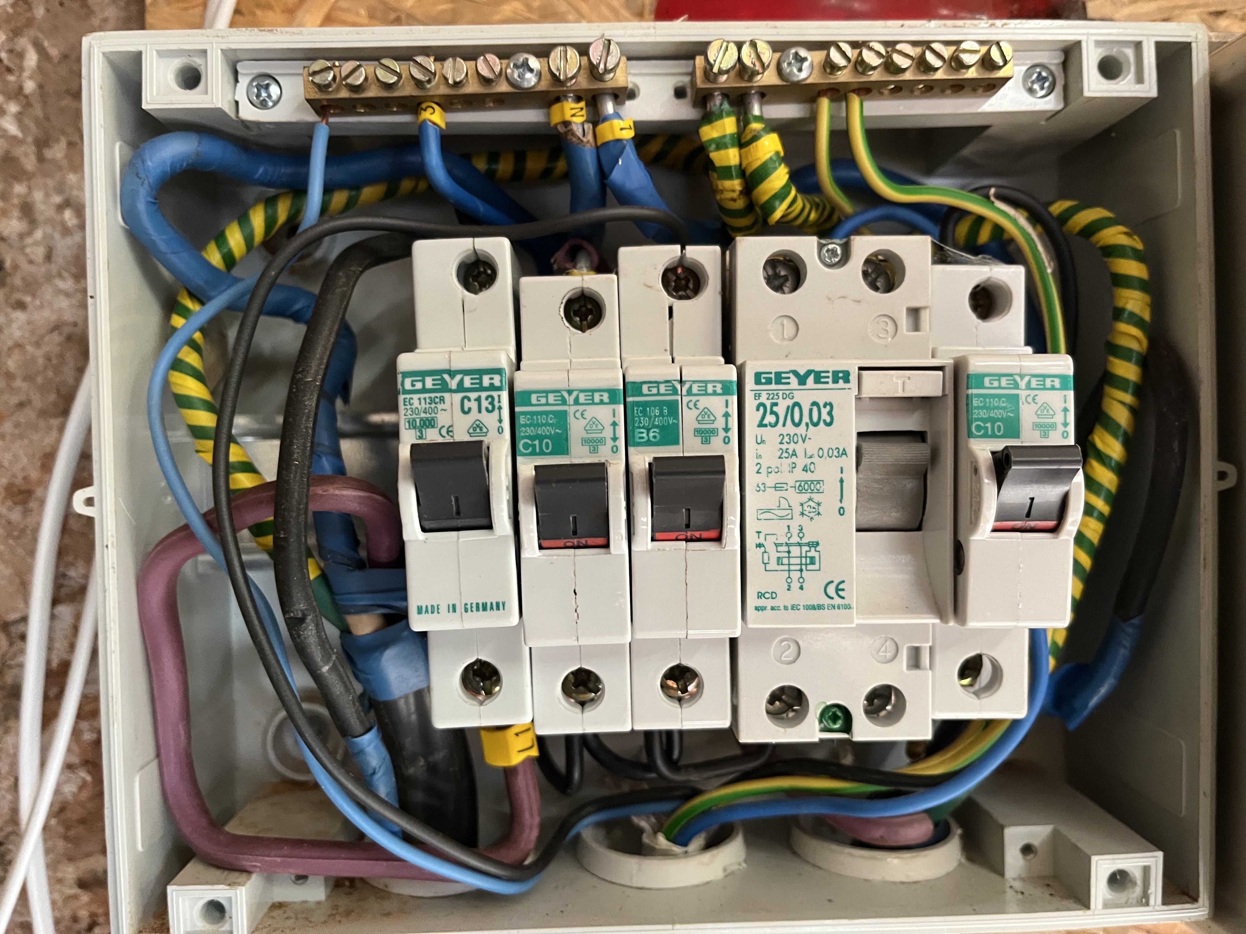

Lugemata postitus Postitas revoest »
Lisan juurde ka abihoone jaotuskilbi käitselülitite skeemi vasakult paremale:
1. Elumaja -> abihoone toide sisse (elumaja jaotuskilbis C16 kaitselüliti)
2. Saunamaja toide välja
3. Abihoone valgustus
4. Abihoone RVK pistikupesade ees
5. Abihoone pistikupesad
Kui nüüd jääda ikkagi TN-C-S juhistikusüsteemi juurde ning vaba kaablisoon on terve siis kuidas see tehniliselt on kõige õigem lahendada? Kas piisab kui elumaja kilpi lisada vaba soone ette C16 kaitselüliti ning abihoone kilpi lisada saunamaja jaoks kasutada olemasolevat C10 kaitselülitit? Õigem oleks ilmselt kogu elumaja-abihoone-saunamaja paigaldis lasta elektrikul üle kontrollida/mõõdistada ning uus viisakas (suurem) kilp koostada?

Kuna kaablisooned on "ülevärvitud isoleerpaelaga", siis suure tõenäosusega on kaabel toodetud nõukaajal ja kilp on vahepeal renoveeritud.revoest kirjutas: 30 Apr 2024, 12:44 ...Tõenäoliselt on elumaja-abihoone-saunamaja vaheline kaabel ikkagi kahetuhandete alguses paigaldatud.
Lisan juurde ka pildi abihoone jaotuskilbist.
Ehk kaablite värvuse järgi on võimalik tuvastada mis ajastust selline kaabel pärineb. ...
- Postitusi: 11638
- On tänanud: 4 korda
- On tänatud: 336 korda
Re: Kaabli korrektne kasutamine
Tegu on vana kaabliga ja siis on kõik OK. NSVL ajal oli isegi 1,5 mm2 Al väga popp ja TN-C ainuvõimalik lahendus.
Kuigi kaablisooned jah ei ole väga tänapäevast tooni siis äkki see teipimine tuleneb sellest, et kaabel on mõeldud kasutamiseks ahelas kus PE ja N ei ole eraldi? Ehk siis TN-C süsteemi jaoks täitsa sobivad värvid?ping kirjutas: 30 Apr 2024, 13:35Kuna kaablisooned on "ülevärvitud isoleerpaelaga", siis suure tõenäosusega on kaabel toodetud nõukaajal ja kilp on vahepeal renoveeritud.revoest kirjutas: 30 Apr 2024, 12:44 ...Tõenäoliselt on elumaja-abihoone-saunamaja vaheline kaabel ikkagi kahetuhandete alguses paigaldatud.
Sellist asja sul majadevahel ei ole ja palun ära soga rohkem. On TN-S. Kui üldse asja ei tunne, no mida paganat siis üritad?Kui nüüd jääda ikkagi TN-C-S juhistikusüsteemi juurde
