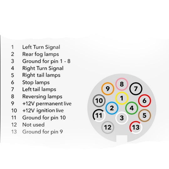

Vastav standard tuli välja juba 1987. https://www.erich-jaeger.com/en/product ... pplication
13-klemmised pesad/ pistikud on palju korralikumalt valmistatud võrreldes 7-klemmistega, mis on täielik rämps ja tuleks vältida. Näiteks on seal täielikult jäetud tagamata selliste liidete IP nõue ja kaablite mehaaniline kinnitamine.
9 ja 10 on joonisel valed või pole täpsustatud (10 on eriti räme viga, viib tõsiste jamadeni, kui pole järgitud), PIng võiks selle ära koristada.
Vaata lingitud viite tabelit.
10-lülitatatav toide (nn laadimine, 15)
9-pidev toide (30)
Viide õigele PESAskeemile tagantvaates (pistik on peegelpildis, järgida klemmide numbreid):

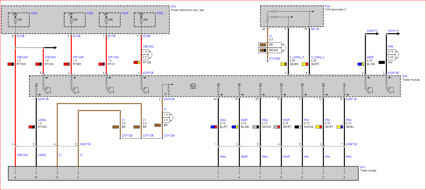

Lisas pilt bemmi kärutulede ja toitemoodulist.

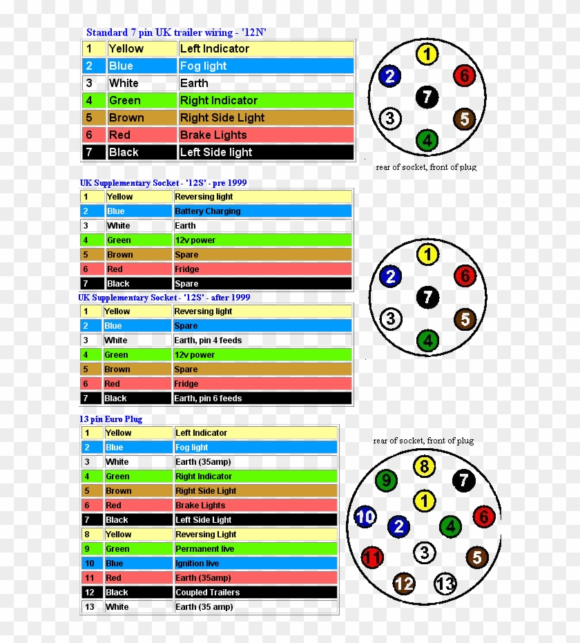

Haagissuvilate toite jms. jaoks kasutatakse siiani laialdaselt kahte erinevat 7-pin pistikut. Väga levinud Rootsis. Päris palju neid paare ümber ehitatud 13-pin versiooniks. Puutusin kokku ka ühe hübriidiga, kus puudus 13-pin pesas 'ignition live' ja esindus keeldus seda ka ühendamast, samas 'permanent live' oli täiesti olemas. Omanik soovis autosuvilat vedada..
(pildil on küll märked UK aga muidu sama, mis Skandinaavias)
