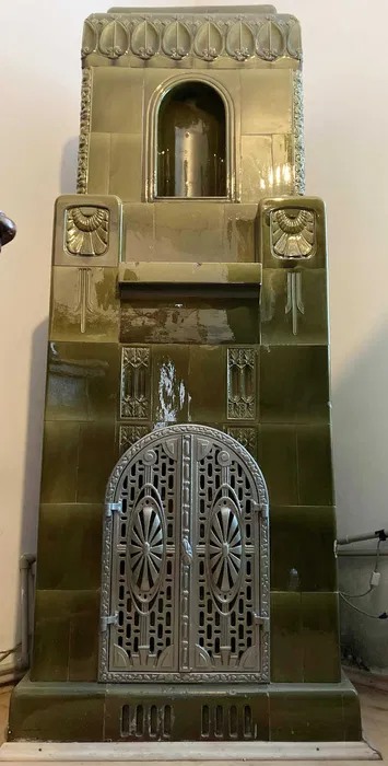

Ostsime korteri 1959 aastal ehitatud majja, kus on pildilolev kamin. KAmin peaks olema ehitatud ca 20-25 aastat tagai. Väidetavalt ei tohi seda kütta, kuna on valesti ühendatud, mitte korstnalõõri vaid ventilatsiooni ning eelmine omanik seda kütnud pole. Lisaks olevat majal korstnad kehvas seisus, pitsid lagunevad ning keegi teine majas ahju/kaminat ei kasuta. Seetõttu soovime seda välja lammutada. Kuid sellega seoses tekib küsimusi.
Kas see võib olla samas ka toestaja seinale? Mida peab jälgima või kust saab teada, kas selle võib lihtsalt välja lõhkuda? Kas nende kivide ja sisuga on kellelgi midagi peale hakata või peaks viima otse jäätmejaama? Kas on veel mingeid tähelepanekuid, mille peale ise ei oska tullagi?
Tänud kõigile juba ette, kes oma aega panustavad kaasamõtlemisele. (:

Kuna see ei tööta, siis ei näe mõttet seda hoida. Võtab asjatult ruumi niigi väikses toas. Küsimus ongi, kas selle lammutamiseks on vaja mingit luba? Mis probleemid võivad tekkida lammutamisega? Ja kas on võimalus, et kamin saaks kuskil mujal oma elu edasi elada?

Need hallid paekivi plaadid leiaks ka kasutust.
Ülejäänud kivid võiksin niisama ära viia tee täiteks.
Kuid asukoht???
Päris kaugele ei soovi ka sõita.
Ise asun Jõhvis.
Lammutus loa kohta ei oska öelda.
Vaevalt see loaga ehitatud on.
Järelikult pole ka lammutuseks luba vaja.

Küttesüsteemi muutmine vajab projekti ja ehitusluba . Kui see kamin on seal vales lõõris ja seda ei kajastu projektis, siis võib lihtsalt ära lammutada ja lõõri taastada.Helena.Alvela kirjutas: 23 Okt 2024, 11:37 Tänud kaasamõtlemisele.

Luba lammutamiseks otse pole vaja, kui tahad KOV asjatu paberimajandust toita siis võid teatise sinna saata.Helena.Alvela kirjutas: 23 Okt 2024, 11:37 Küsimus ongi, kas selle lammutamiseks on vaja mingit luba? Mis probleemid võivad tekkida lammutamisega? Ja kas on võimalus, et kamin saaks kuskil mujal oma elu edasi elada?
Taaskasutamiseks lammutamine on üsna raske, eriti nende ilukividee puhul aga võimalik.

Seega argumendid selleks, et kamin välja lõhkuda on väidetav valesti ühendatus ja see, et korstnapitsid on lagunenud :O Mina soovitaksin enne lõhkuma hakkamist (sellise kamina hind on täna ~4k€!) lasta uurida, kas kamin tõesti valesse lõõri suunatud, kas õigesse lõõri suunamine on võimatu ja kas korstende taastamiseks ühistul mingit plaani ei ole(?) (Ka ventilatsiooniks kasutatava korstna pitsil ei tohiks niikuinii lasta laguneda).
Tegemist tundub olevat ilusa ja kvaliteetse küttekoldega. Lisaks elusa tule tegemise võimalus eluruumides on IMHO absoluutselt säilitamist väärt. Imestan, et keegi siin sellele viidanud ei ole.

Mul oli sama mõte aga laiskus ... ootasin, et keegi teineAlgaja_nr.287 kirjutas: 24 Okt 2024, 14:37 Mina soovitaksin enne lõhkuma hakkamist (sellise kamina hind on täna ~4k€!) lasta uurida, kas kamin tõesti valesse lõõri suunatud, kas õigesse lõõri suunamine on võimatu ja kas korstende taastamiseks ühistul mingit plaani ei ole(?) (Ka ventilatsiooniks kasutatava korstna pitsil ei tohiks niikuinii lasta laguneda).
Ilus viimistlus ei taga veel sisulist kvaliteeti ... et õigesti tehtud ja töötab.

Kui see oleks toimiv, siis ma isegi ei kaaluks lammutamist, aga hetkel võtab ruumi ainult ja nii ilus ta ka pole, et niisama butafooriks jätta tuppa

Kuid tean, et saviseguga laotud kivid saab ilusti puhtaks, kui neid vees leotada või olgem täpsemad, lasta neil vihma käes vedeleda.
Ise oleks leidnud võimaluse, kasutada ära kamina uks ja need hallid plaadid.
Rohelised kivid pole minu maise.
Kasutust oleks leidnud need tee täiteks mõnda muda auku kuid kahjuks on vahemaa liiga pikk.
Ise olen käinud metsast, karjäärist kogumas kasutatud ahjukive mis on terved.
Kohalik eripära on meil selline, et viiakse vana ahi metsa.
Muidugi ma ei usu, et selle kamina laoks uuesti kokku mõni pottsepp, kes ka garantii annaks.
Aga niisama nokitsejatele on seal materjali küll.
