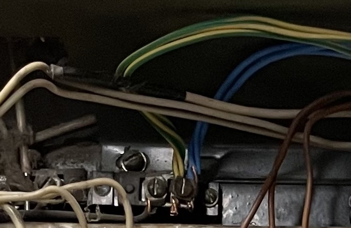

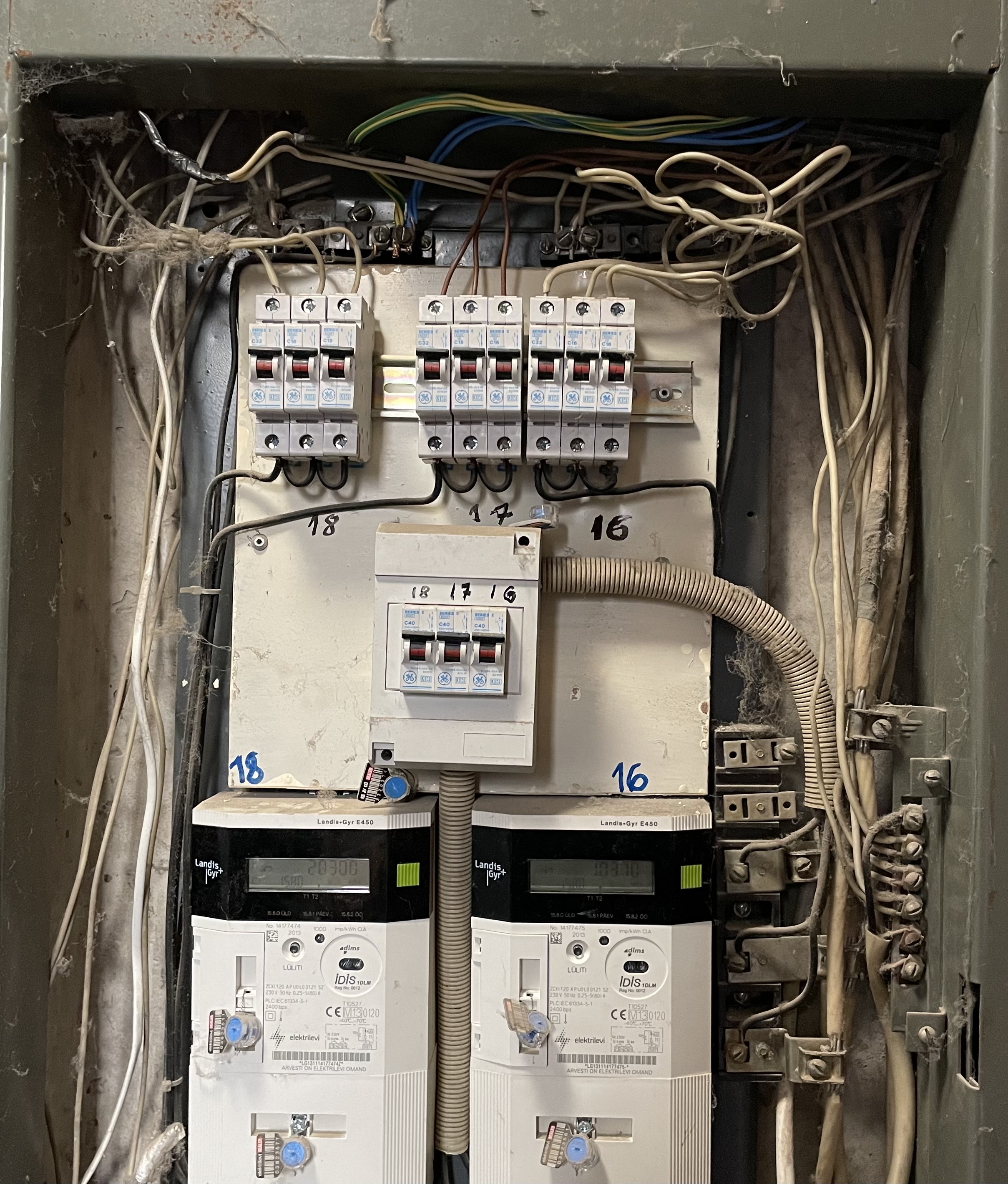

Tere, tegin vanale paneelmajale uue elektri. Korterisse paigaldasin kilbi. Korteri kilbist vedasin kaablid trepikoja kilpi ja ühendama hakates ei ole neutraal ega maandus märgistatud. Oletades mis sooned tulevad enda korterist ühendasin neutraali sinna( eelnevalt mulitmeetriga kontrollitud). Maanduse ühendasin esialgu kilbi paremale poole kus metalli sisse pressitud maanduse märk aga see hakas särisema ja olen kuulnud, et maandus ja neutraal lähevad varem või hiljem kokku siis ühendasin maanduse neutraaliga kokku. Kas keegi oskab öelda kas see on okei või peaks kiiremas korras lahti ühendama. Hetkel ainult üks pistik kilbil taga, et saaks remont töid teha.
Nb- olen erialalt automaatik ja olen kursis mis on pluss miinus ja maandus, kuid pole selle ajastu kilpidega kuris ja tahaks teada mis on see kõige õigem viis tegitseda.

Imestan, et Elektrilevi on sellisesse kilpi liitumispunktid teinud. Olen samasugusesse kortermaja kilpi ühe korteri ühendanud ja jätsin kollarohelise ühendamata, kuna viisakat kohta selle ühendamiseks ei ole. Igaljuhul ära seda ise neutraaliga kokku ühenda.

Tänan info eest, ühendan ka lahti siis! Aga kas elektrilevil pole mingi kohustus see kaasajastada või puhtlat ühistu asi?

Ei olegi. Mitte kellegil. Kui ehitamisaegsed nõuded on nagu pildil näha siis on kõik kõige paremas korras.
Küll aga kui sina uuendad on vaba valik - kas teed tolleaegsete nõuete järgi või teed hetkel kehivate uusimate nõuete järgi.

Just, kaasajastamine on kilbiomaniku asi. Ma lihtsalt imestan, et Elektrilevi tekitab sellisesse kilpi liitumispunkti, kus sissetulevad faasid turritavad paljalt enne peakaitset ja voolumõõtjaid. Vähemalt sissetulev kaabeldus peaks olema plommitud kaane all peidus . Keegi siin just hiljuti muretses, et peakaitse on aastaid plommimata ja äkki Elektrilevi väänab tagantjärgi trahvi selga.

Ehk siis praegu jääb majapidamine ilma maanduseta ma saan aru?

Sõna otseses möttes jäãb ilma. Aga küllap selle vana kilbi kere on läbi 0- ja PEN-juhi ikka maaga ühenduses.

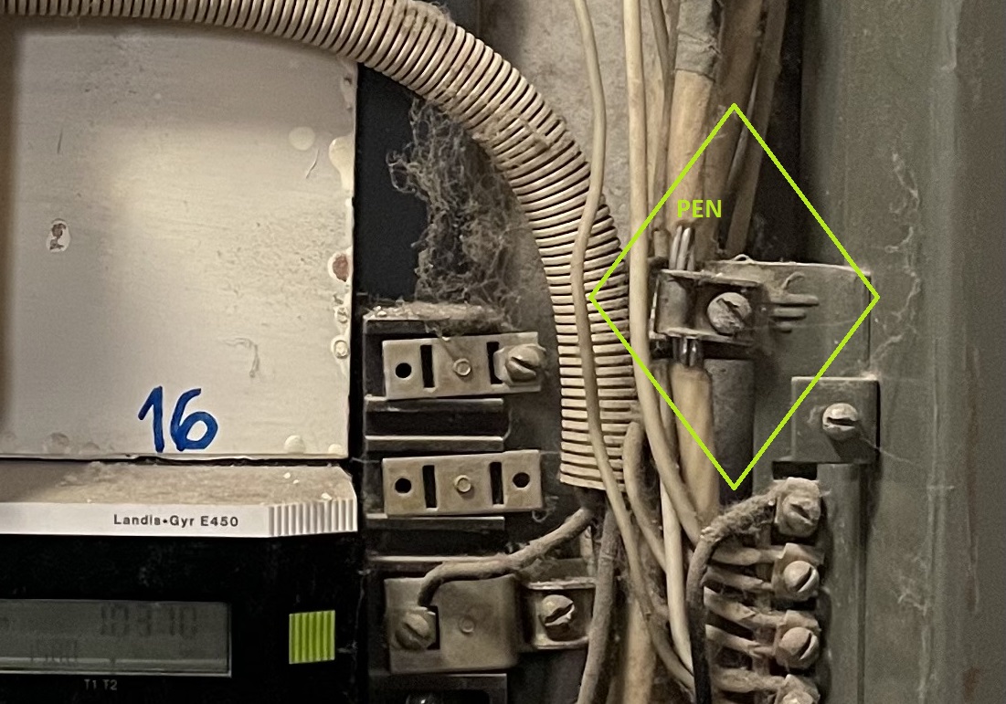

Igaks juhuks, kus mina arvan seal kilbis PEN asuvat:
Siin on 1 korteri PE ja N-i lahutus:
See lause tähendab, et sul elektriku paberid puuduvad või pole koolitust saanud. Ära teine kord nii äkiliselt ütle.
TNC juhistik on meie mõistes ajatu. Kilp on täiesti selle juhistiku kohane. Alumine pilt on on ju selge juhis, kuidas tuleb käituda (mitte küll 1 kruvi alla), võid tuua poest eraldi jagamislatid, võid vedada PEN-i min 10mm2 omale tuppa kilpi ja seal lahutada. Kui ei usalda kilbi PEN-i ühendust (mina ka mitte), siis keera uus ühendus PEN-i külge mõne isolatsiooni läbistava klemmiga. Lisaks tee rohelise rombi sees PEN-i ühendus korda või kurda ühistule. Seda ühendust ei tohi hakata näppima, kui selle kilbi korterite lülitid on sees!
