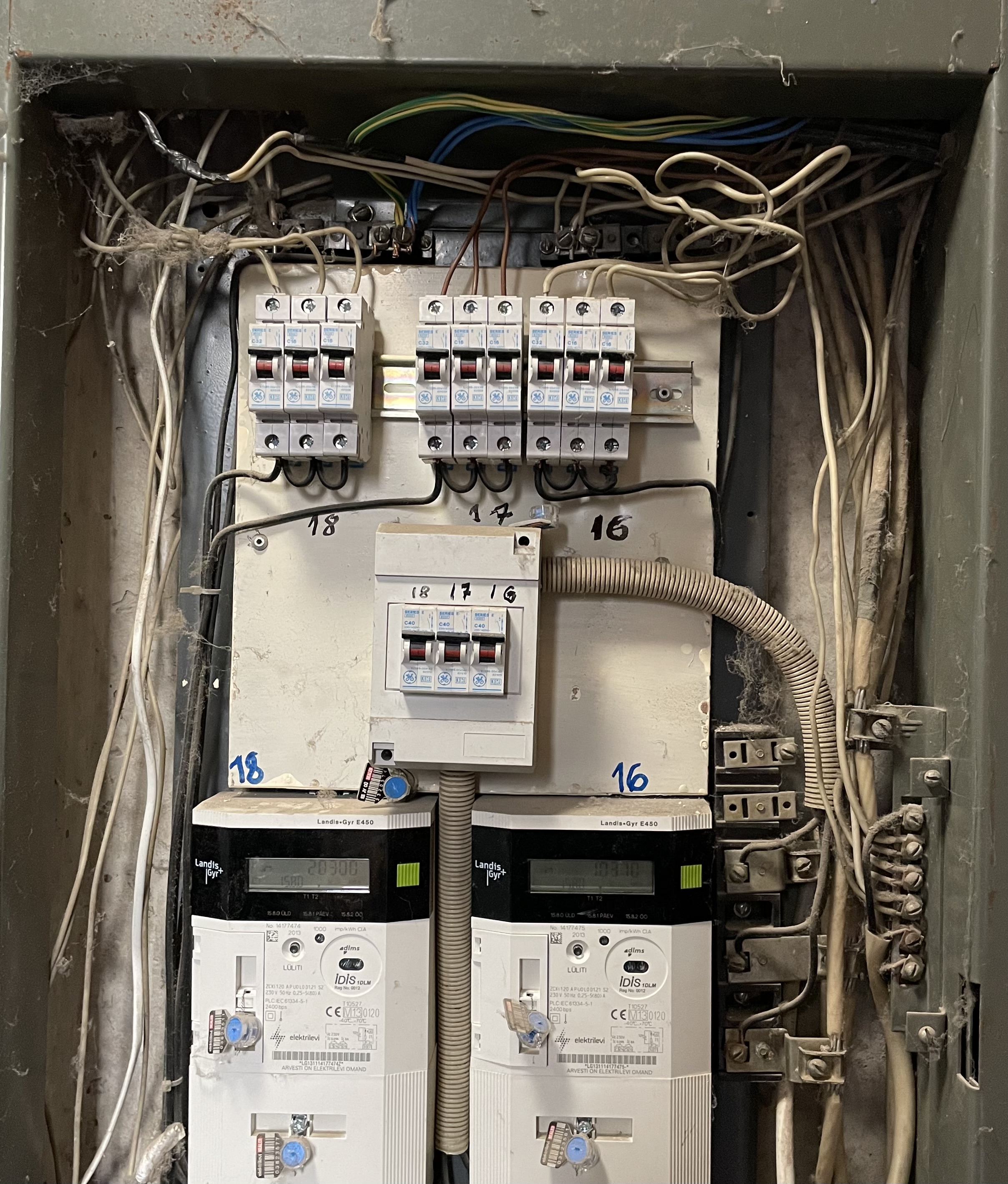

Tere, tegin vanale paneelmajale uue elektri. Korterisse paigaldasin kilbi. Korteri kilbist vedasin kaablid trepikoja kilpi ja ühendama hakates ei ole neutraal ega maandus märgistatud. Oletades mis sooned tulevad enda korterist ühendasin neutraali sinna( eelnevalt mulitmeetriga kontrollitud). Maanduse ühendasin esialgu kilbi paremale poole kus metalli sisse pressitud maanduse märk aga see hakas särisema ja olen kuulnud, et maandus ja neutraal lähevad varem või hiljem kokku siis ühendasin maanduse neutraaliga kokku. Kas keegi oskab öelda kas see on okei või peaks kiiremas korras lahti ühendama. Hetkel ainult üks pistik kilbil taga, et saaks remont töid teha.
Nb- olen erialalt automaatik ja olen kursis mis on pluss miinus ja maandus, kuid pole selle ajastu kilpidega kuris ja tahaks teada mis on see kõige õigem viis tegitseda.

Imestan, et Elektrilevi on sellisesse kilpi liitumispunktid teinud. Olen samasugusesse kortermaja kilpi ühe korteri ühendanud ja jätsin kollarohelise ühendamata, kuna viisakat kohta selle ühendamiseks ei ole. Igaljuhul ära seda ise neutraaliga kokku ühenda.

Tolle kilbi kohta aga niipalju, et vene ajal oligi ainult null. Kõiksugu pesad korterites olid ilma maanduseta. Ja kui oli vaja siis paremad tegelased võtsid selle maanduse kilbi korpusest. Nõrgemad lükkasid selle nulliga kokku enamvähem seal kus juhtus. Maanduseks kasutati korterites igasugu torusid ja vanne. Tol ajal polnud plastikust torudega midagi veel tehtud ja üldiselt see maanduse asi loetigi sedasi lahendatuks. Kui sinna kilpi ei ole veetud uut magistraalkaablit millest siis igal korrusel väljavõte tehakse siis on olukord kus maandust ei ole. Ja selle teadmisega peaks seal ka majandama. Ehk siis hetkel ongi sama olukord nagu tollel ajal. Mis aga särisemisse puutub siis ei saa aru misasi see on. Ma oskan vaid viletsa ühenduse puhul seda ette kujutada. Aga kui sa nüüd ise ühendasid ja siis hakkas särisema siis kas ühendasi sitasti või on seal mingi muu ikaldus. Üldiselt võiks mõõta mis pinge seal maanduse ja nulli vahel on. Ideaalis peaks olema mitte midagi. Päris elus pole ka umbes paari voldiga veel mingit jama. Aga kui seal on erinevus juba näiteks 10+ volti siis peaks tõsisemalt uurima mis seal valesti on. Enamasti on seal siiski alumiiniumi ja raua kokkusaamise kohas mingi rooste või on alumiinium ise aja jooksul oma kuju muutnud ja sellevõrra on ühendus viletsam. Kõige selle puhul võib tekkida olukord kus 230 voldi asemel jõuab sul kohale mingi 200 või veel vähem volti ja ülejäänu töllerdab selle katkise ühenuduse küljes. Viletsat ühendust saab ka näiteks termokaameraga vaadata. (Selle hind ei ole enam mingi überkirves. Odavamad asjad on juba hinnaga umbs 250 raha. Vbl mõni laenutus pakub kah) Kui miski veekeetja koormuseks panna siis peaks päris hästi näha olema. Kui tahad nö kindla peale minna siis pane selle ainsa pesa ette/külge rikkevoolukaitse.

Sõna otseses möttes jäãb ilma. Aga küllap selle vana kilbi kere on läbi 0- ja PEN-juhi ikka maaga ühenduses.

Samas ELV peab tooma liitumispunkti PEN-i, milles on ka tema definitsioonist olemas maandus. Lisaks on ka kaitsejuht. Nii, et vali õige.
Re: Vana elektrikilbi maanudus
Kilbis on igal juhul nõuetekohane PEN olemas. Vabalt võid selle korteri jaoks lahutada PE ja N iks.
see on majaomaniku otsus kas tulevikus teeb kogu majale ühe PE ja N-ks lahutamise. Väga vajalik pole, lihtsalt uuemate nõuetega natuke paremini sobiv.

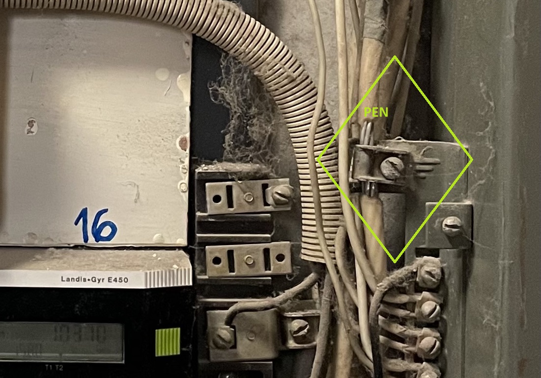

Igaks juhuks, kus mina arvan seal kilbis PEN asuvat:

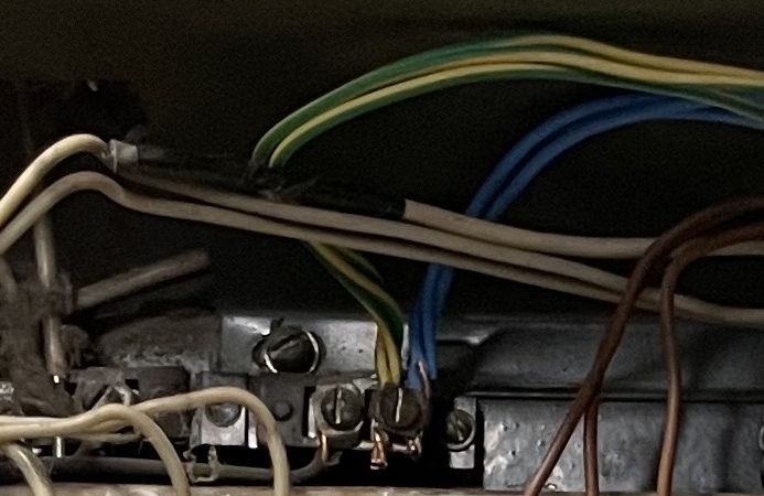

Siin on 1 korteri PE ja N-i lahutus:
See lause tähendab, et sul elektriku paberid puuduvad või pole koolitust saanud. Ära teine kord nii äkiliselt ütle.
TNC juhistik on meie mõistes ajatu. Kilp on täiesti selle juhistiku kohane. Alumine pilt on on ju selge juhis, kuidas tuleb käituda (mitte küll 1 kruvi alla), võid tuua poest eraldi jagamislatid, võid vedada PEN-i min 10mm2 omale tuppa kilpi ja seal lahutada. Kui ei usalda kilbi PEN-i ühendust (mina ka mitte), siis keera uus ühendus PEN-i külge mõne isolatsiooni läbistava klemmiga. Lisaks tee rohelise rombi sees PEN-i ühendus korda või kurda ühistule. Seda ühendust ei tohi hakata näppima, kui selle kilbi korterite lülitid on sees!
