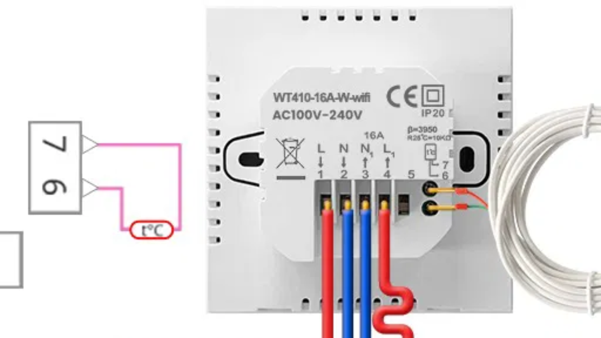

Kas on võimalik lihtsa vaevaga EBERLE FRE -F2A https://www.onninen.ee/eberle-termostaa ... a/p/AAU721 asendamine Avatto WT410-16A-W -ga https://www.aliexpress.com/item/1005006 ... cification?
Mõtlen siinkohal, et kas saab jätta vana termoanduri kasutusse?
Aitähh.

JAH kui on sama takistusvahemikuga.

Termoandur on vist kohe komplektiga kaasas, vähemalt mul Deviga oli, kui omal ajal paigaldasin. Andur on reeglina paigaldatud hülsi või toru sisse, vajadusel saab asendada.
Kui vana jätta, siis peaks veenduma, et kõik parameetrid sobivad. Devil oli mäletamist mööda kirjas, et ainult tema andurit võib kasutada.
Re: Põrandakütte termostaadi asendamine
Seda see parametrid sobivad ja Devi jutt et vaid tema enda oma tähendabki.
Kui teise anduri takistusvahemik on erinev (ei lange Devi omaga kokku) siis tuleb ka andur vahetada

Kuna selle kohta pole mitte kottigi infot siis ei oska keegi öelda. Vbl mõni on juhslikult katsetanud ja teab. Kuna see andur on kaasas siis ei tohiks olla väga hull seda vahetada. Kui aga eelmise paigaldaja oli lollakas siis pole midagi parata. Pead miskit välja mõtlema.
Päris elus on lisaks takistusele ka lineaarsus (või kõverus) tähtis kuna näiteks 10 kraadi juures olev sama takistus ei tähenda, et see ka 25 puhul sama on. Mõnedel termostaatidel on ka mingi pikem menüü kus on võimalik olemasoleva anduri parameetrid sisse toksida ja siis võib seal pea suvaline andur olla. Edasi on põrandaandurit vaja ainult kuskil duširuumis, sest seal võib juhtuda, et õhuandur läheb sooja auru peale nö pöördesse aga põrand ise on sel ajal ikkagi külm. Kuskil kuivas ruumis saab reeglina hakkama ka õhutemperatuuriga.
Eberle anduri kohta on neil miski pdf olemas koos andmetega. https://www.silman.ee/wp-content/upload ... juhend.pdf Selle hiina nublaka kohta ei oska öelda.

kork kirjutas: 12 Nov 2024, 17:48 ... asendamine Avatto WT410-16A-W -ga https://www.aliexpress.com/item/1005006 ... cification?
Mõtlen siinkohal, et kas saab jätta vana termoanduri kasutusse? ...
NTC andur takistusega +25C juures 10Kom.

Pane siis juba see https://effex.ee/et/termostaadid/3973-t ... staat.html saad mingisuguse garantii ka.

systemre kirjutas: 15 Nov 2024, 10:33 Pane siis juba see https://effex.ee/et/termostaadid/3973-t ... staat.html saad mingisuguse garantii ka.
Mida tähendab seal see:
Andurite kalibreerimise võimalus
Kas seda, et annab ühildada igasuguse olemasoleva põrandaanduriga ?

Teoreetiliselt jah. Praktikas on kalibreerimine aga siiski mingis piiratud vahemikus väärtuste kokkusobitamine. Ehk siis näiteks kui peab olema 10 kg siis kalibreerimisel tehakse aparaadile selgeks, et kui tegelikul on 9,7kg siis tuleks see lugeda 10 kg alla. Või, et 104 tuleks lugeda kui 10 kg. Ehk siis üldiselt on ette antud millistes piirides võib väärtus erineda. Aga siinkohal jällegi see jutt, et peaks teadma kuidas anduri väärtus temepratuurist sõltub. Miski pdf kah mis peaks olema sama asja kohta. Aga tollest mina küll aru ei saa, et kas see kalibreerimine on mingile ühele kindlale temperatuurile või mingile vahemikule. Vahemiku puhul oleks kõik ok. https://www.heatline.ee/wp-content/uplo ... manual.pdf
Pole kunagi kokku puutunud kuid arvatavasti on kalibreerimine ikkagi õige anduri täpsemaks temperatuurivahemikku timmimine. Nimelt need NTC andurid on üsna suure veaga (peamiselt nihkeviga) ja vabalt võib olla rohkemgi kui 1C nihe. Kütte reguleerimisel on 1 C juba liiga suur viga... Olen kuulnud, andurite kalibreerimiseega saab üsna täpseks timmida.
