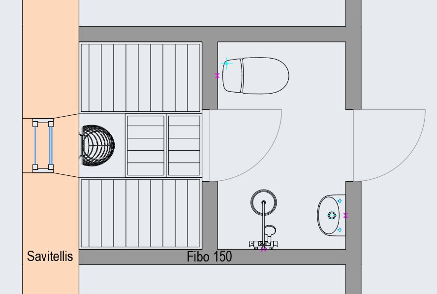

Kuna soov on leiliruum viimistleda näiteks lubikrohviga, siis on tekkinud järgmised küsimused:
1) Kas 150mm Fibo plokist seinte katmine lubikrohviga on üldse sobiv leiliruumis?
2) Millised mured võivad sellega kaasneda (näiteks niiskuskindlus, krohvi püsivus jms)?
3) Kui kasutada lubikrohvi, mida peaksin kindlasti arvestama?
4) Kas on oluline eelnevalt seinu millegagi töödelda?
5) Kuidas tagada, et lubikrohv oleks kuuma ja niiskuse suhtes vastupidav?
6) Kuidas lahendada savitellistest sein kus paikneb aken?
7) Kuidas lahendada puitlaudisega lagi?
NB! Savitellisest sein on samuti ka välissein.
Olen tänulik kõigile, kes saavad jagada oma kogemusi, nõuandeid või viiteid sobivatele materjalidele ja tehnoloogiatele.
Tänud!

Lubikrohvi teemal ma suud lahti ei teeks, aga leiliruumi paigutusplaani kommenteeriks küll kui tohib.
Kui proportsioonid adekvaatsed, siis nende kohaselt on leiliruum väga väike. Soovitaks panna el kerise pigem kuhugi sisenurka ja lava teeks L-kujulise. Lava seljatagune võiks olla laudis või siis vähemalt mõned hor lauad, kuhu selga saaks toetada. Praegune paigutus matkib spaade saunu, aga need ruumid on kordades ka suuremad. Lisaks ei fänna ma WC potte vannitubades ega pesuruumides, aga kui teemaalgataja fännab, siis ok. Ise paneks poti asemele pingi.

A23 kirjutas: 03 Dets 2024, 13:12 Lubikrohvi teemal ma suud lahti ei teeks, aga leiliruumi paigutusplaani kommenteeriks küll kui tohib.
(Lisaks Hiiu postile, et koos sooja õhuga ronib ka aur)
Väikses leiliruumis oleks L-kujuline lava optimaalne, et ruumi paremini ära kasutada, kuid sel juhul jääb lava ülemine osa akna ette ja see ei meeldi mulle visuaalselt.
See ei ole eraldi saunamaja ja WC-potti ei saa kuhugi mujale paigutada. :)

voolik kirjutas: 04 Dets 2024, 12:50
Ok, väikses ruumis peab jah kompromisse tegema ja omale optimaalseima lahenduse leidma.
Ise paneks kiviseinale kasvõi ainult 30 mm Sauna Satu paneelid ja laudise, kas siis ainult välisseina või ka U-kujuliselt, kui kõrval külmad ruumid, pesuruumi poolsesse aga mitte, ruum väike ja veel kitsamaks seda paksu soojustusega teha pole mõtet.
Praeguse lava planeeringu korral vist pikali panema ei mahu? Omast kogemusest, mul 2 sauna, ainult üks neist on aga aastaringi kasutatav, seal lava pikkus ei võimalda pikali panna ja varbaid vabalt välja sirutada. Seetõttu soojal aastaajal eelistan pigem teist sauna kasutada, vahel ikka soov laval ka lesida.

Seal väikse ruumi tõttu pikkuses - laiuses iga cm arvel! Aga lakke ilmselt annaks jah paksu soojustuse panna. Foolium on saunas minu arust absoluutselt vältimatu. (Kui ei kasuta paneele, millel foolium juba küljes.)
Võib-olla annab ka lava ülemist platvormi niipalju allapoole tuua, et otseselt akna ette ei jääks, kasvaõi aknalauaga samasse tasapinda.
