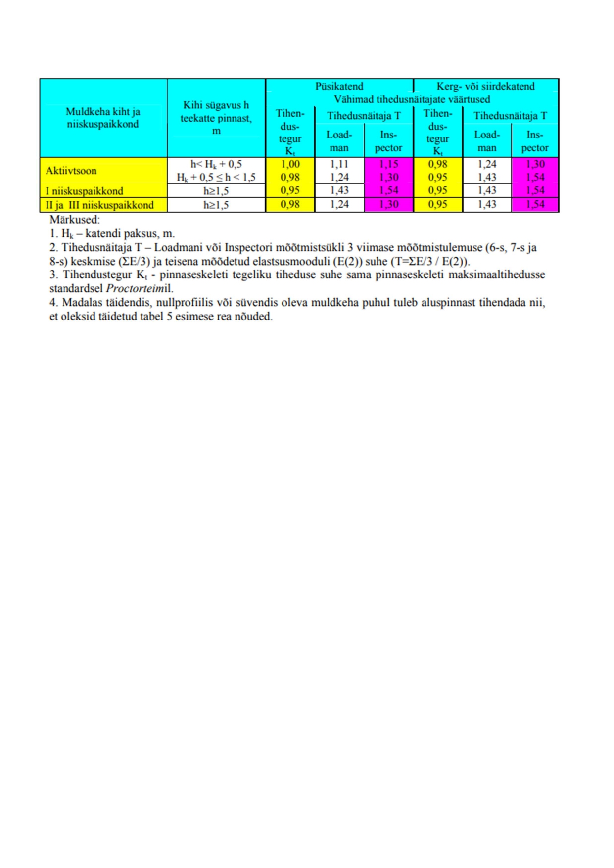

Tundub üle paisutatud - ja mitte ei tundu vaid ongi...
Lisaks on ebatäpne...
Ise kirjutaks nii - täite tihendustegur min 0,95, E1 min 60 MPa, E2/E1 max 2,2

Mis see E2/E1 max 2,2 tähendab? Kas tulemuse saamiseks teise katse tulemus (E2) tuleb jagada esimese katse tulemusega (E1)? Ja jagatis ei tohi olla suurem kui 2,2?

Kas selle Evd ongi sama E1 ja E2?
Varasemalt vundamente ehitatud üksjagu, aga tihendamine on saanud tehtud tunde järgi. Kui aga peab töö tulemust dokumenteerima, siis on dokumendis vajalik mõõdutulemused ära näidata ja need peavad olema projektipõhised.
Kusjuures 100MPa on selline suurus, mille näitu mõnesuguse pinnase puhul Inspector-3 mõõduriistaga vist võimatu saavutada? Näitab "aiateibaid".

100 MPa eramu alla on liig...

Teostan mõõdupunktist kolm mõõtmist. E1 = nende kolme näidu aritmeetiline keskmine.
Elastsusmoodul E(2) on teise mõõdukorra näit.
Tihedusnäitaja T = E1/E(2)
Ja T peab olema tabeli esimeses reas olevast suurem või võrdne.
Kas nii?

Re: Ettepanek
Panin ju tabeli...
Kõik näitajad arvutatakse mitte pole nö üheselt võetavad...
Ja nendega tegelevad geotehnikud / konstruktorid
PS
Igale geotehnikule on mõistetav see mida kirja panin
Ei eeldagi, et nö iseehitaja peab kõike mõistma

EH.INS. kirjutas: 20 Jaan 2025, 16:38 Panin ju tabeli...
see tabel kirjutas: ...teisena mõõdetud elastsusmooduli...
Kas arvutatud või mõõdetud?
EH.INS. kirjutas: 20 Jaan 2025, 16:38 Igale geotehnikule on mõistetav see mida kirja panin
Siin on mitu asja segi aetud. Pädevad teedeinsenerid ja geotehnikud saavad aru, milles viga.
