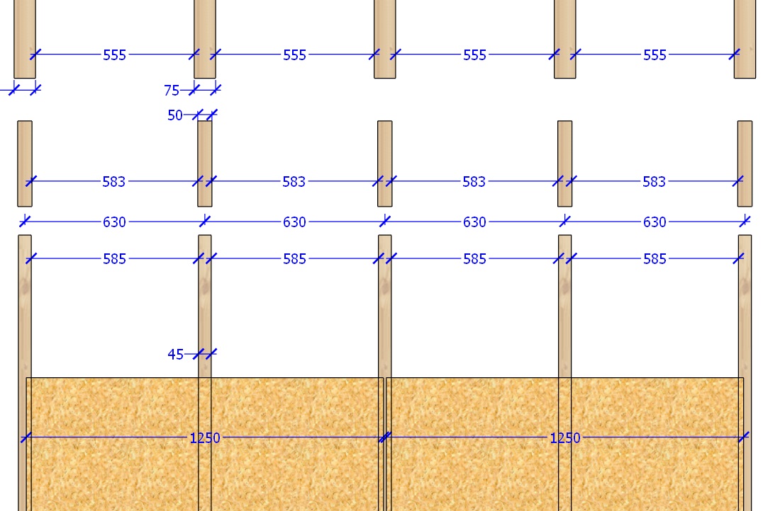

Veidi arusaamatus - mineraalvilla/klaasvilla plaate müüakse reeglina laiusega 565mm või 610mm. OSB punniga plaadid on 1250x2500. Kui nüüd tahta teha näiteks põrandat soovituste järgi 400mm tsentrist, siis tegelikult on talade vahe 417mm kui OSB punni koht, jällegi vastavalt soovitustele, peaks kohtuma tala peal. Peab iga villaplaati lõikama? Oleme mingi metric ja imperial mõõtude halvas kokkupuutekohas?

See 400mm ei olnud tegelikult peamine mõte. 565mm laiusega soojustus läheb vahesse, miks võiks olla veidi kitsam, erinevad tootjad soovitavad 1-2.5% vms. Ehk siis näiteks 556mm mis on 600mm tsentrist. Aga ka selline samm ei saa 2500 / 1250 plaatide liitekoha all kokku.
Eeldades, et plaat algab poolelt talalt 22mm jään 1250 äär üle kolmanda tala ~27mm. Teistpidi 2500 suunas pannes ~ 77mm.
Igal pool kus ma olen vaadanud, järgitakse OSB punni kohtumist tala kohal üsna religioosselt.

Oot mismoodi see töötaks. OSB jah on ilusasti tsentris, aga villa peaks suruma 3 cm kitsamaks, 581mm vahele. Ei tundu 1-2.5% mulle

Täpsustuseks, et talade samm 625mm sobib soonega OSB puhul kui servad lähevad vastamisi, ei sobi sooneta OSB korral kui peab olema paisumisvahega. See selgub paigaldusjuhendist - sooneta plaat vajab paisumisvahet. 10mm vahe korral peaks samm olema seega 630mm.
Kuid ei 625 ega 630 sammu korral ei sobi nende vahele kuidagi 610mm vill. Miks? Vill jääks liialt punni talade vahele. Ja kui liialt punnis vill siis järelevalve ei laseks tulemust läbi. Vähemalt kui mina ise enese järele valvaksin, siis küll ei laseks. 610mm vill on mõeldud tegelikult karkassivillaks metallkarkassile sammuga 600mm.
Täpsemalt selgub võttes näiteks appi SketchUP-i
Selgitav joonis:
SketchUp-i abil on mulle selgunud, et kõige paremini 1250mm või 625 laiusega OSB-ga sobiv variant on 75mm laiusega talastik või laagid. 75 x 150mm prussid on nii immutatud kui kuivad Puumarketis saadaval.
Nagu jooniselt selgub, 630mm samm kipub juba jääma paljuks, 625mm sammuga oleks 75mm laiuse prussiga juba vastavuses 560mm laiuse villaga ehk talade vahe oleks 550mm.
