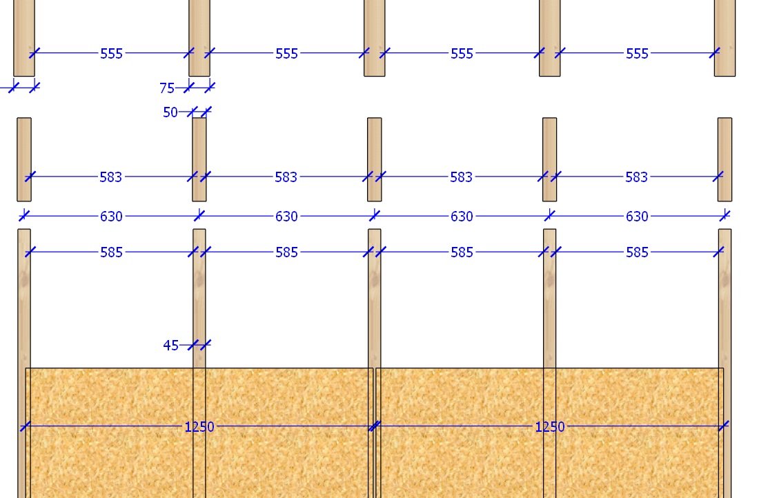

See 400mm ei olnud tegelikult peamine mõte. 565mm laiusega soojustus läheb vahesse, miks võiks olla veidi kitsam, erinevad tootjad soovitavad 1-2.5% vms. Ehk siis näiteks 556mm mis on 600mm tsentrist. Aga ka selline samm ei saa 2500 / 1250 plaatide liitekoha all kokku.EH.INS. kirjutas: 14 Veebr 2025, 16:11 Aga kes soovitab S400 talade sammu?
Talad saab panna ka mõne teise sammuga - lihtsalt ristlõige tuleb vastavalt dimensioneerida...
Eeldades, et plaat algab poolelt talalt 22mm jään 1250 äär üle kolmanda tala ~27mm. Teistpidi 2500 suunas pannes ~ 77mm.
Igal pool kus ma olen vaadanud, järgitakse OSB punni kohtumist tala kohal üsna religioosselt.

Oot mismoodi see töötaks. OSB jah on ilusasti tsentris, aga villa peaks suruma 3 cm kitsamaks, 581mm vahele. Ei tundu 1-2.5% mulle

Kuid ei 625 ega 630 sammu korral ei sobi nende vahele kuidagi 610mm vill. Miks? Vill jääks liialt punni talade vahele. Ja kui liialt punnis vill siis järelevalve ei laseks tulemust läbi. Vähemalt kui mina ise enese järele valvaksin, siis küll ei laseks. 610mm vill on mõeldud tegelikult karkassivillaks metallkarkassile sammuga 600mm.
Täpsemalt selgub võttes näiteks appi SketchUP-i
Selgitav joonis: SketchUp-i abil on mulle selgunud, et kõige paremini 1250mm või 625 laiusega OSB-ga sobiv variant on 75mm laiusega talastik või laagid. 75 x 150mm prussid on nii immutatud kui kuivad Puumarketis saadaval.
Nagu jooniselt selgub, 630mm samm kipub juba jääma paljuks, 625mm sammuga oleks 75mm laiuse prussiga juba vastavuses 560mm laiuse villaga ehk talade vahe oleks 550mm.
