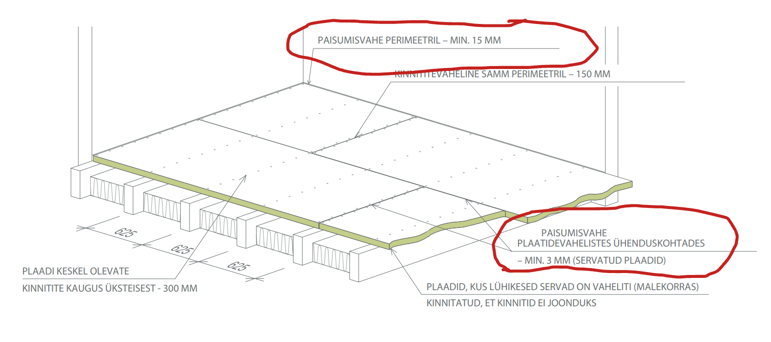

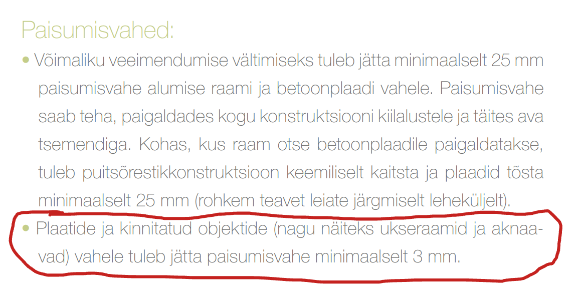

Tolle aegseid andmeid ei ole aga mõõtsin garaažis praegusi riiuleid ja 2500mm standart pikkusega plaadist riiuli tegelik pikkus +3C temperatuuri ja 70% õhuniiskuse juures on 2505mm.
Ehk +5mm on muutus pikkuses sellises keskkonnas.
Uuri ka OSB tehnilist juhendit ja seal antud paisumisvahesid:
https://puumarket.ee/buum/files/Violent ... %20EST.pdf
Lisan ka mõned paljudest piltidest, sellest juhendist:
