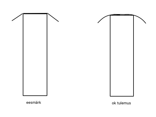

See selleks, ideaalis võiks olla jah teip veits suurem, et saaks nurgad alla voltida. Laua all on profiil mis aitab natuke laual endal kuivada ja prussi küljed kuivavad ka kui õhk läbi käib. Terrassi all on drenaaž ja õhk peaks ka ilusti käima
See pilt mis ma linkisin on rohkem Ameerikas levinud, seal ikka väike nurk mis aitab veel ära joosta ja lõpu pannakse tavaliselt renn mis juhib vee kanalisatsioon või kuskile. See lahendus mulle igatahes ei sobi ja neid spets vihmavee renne meil polegi, ainuke võimalus seal ise leiutada.

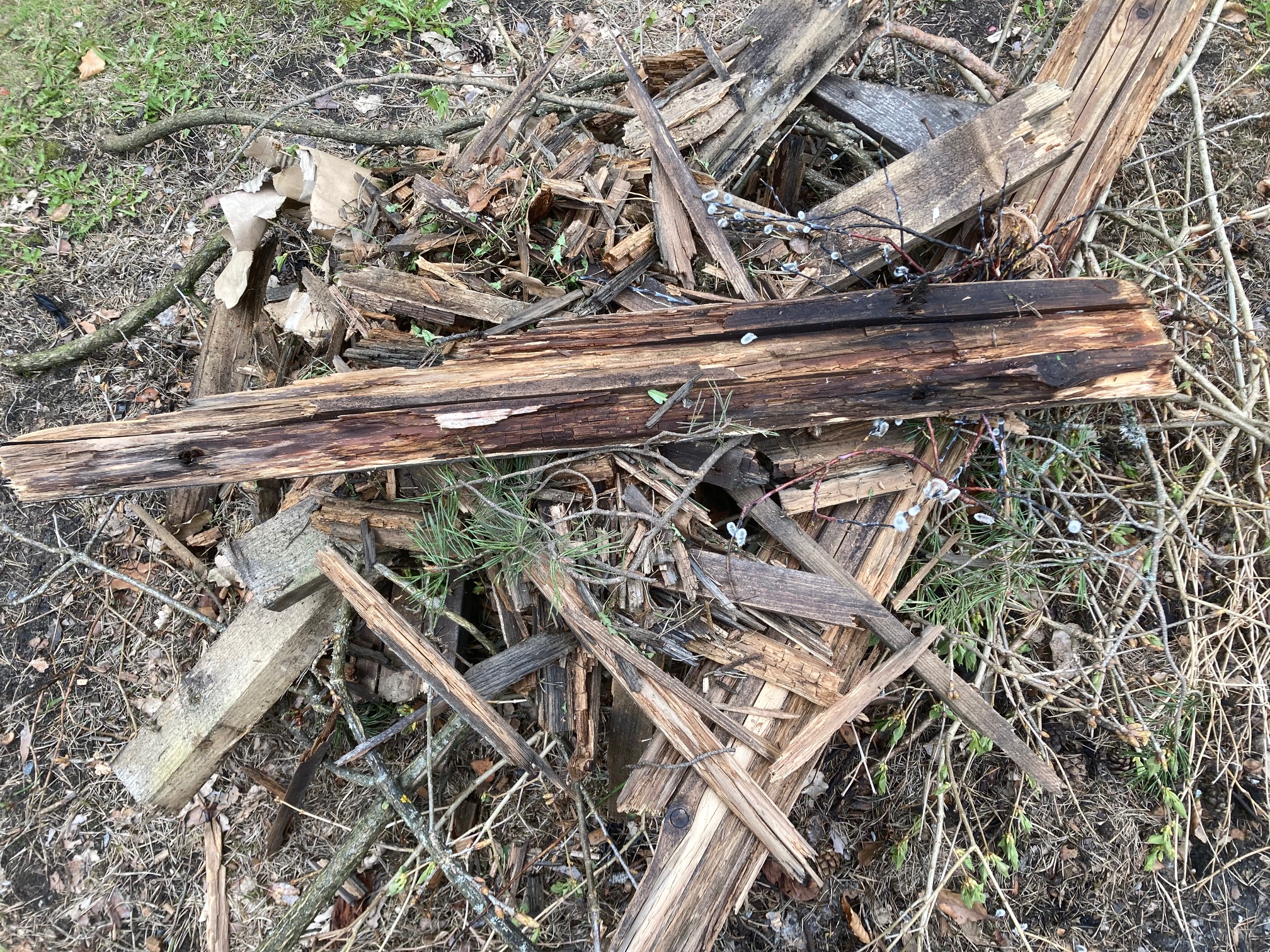

Probleem on kokkupuude alla korjuva sodi, mis hakkab kõdunema ja pinnasega (ka alt pidevalt tuleva niiskusega, mis turgutab seente elutegevust). Praegu tegelen just oma terassi ülesvõtmisega, 15 a ja kohati mäda, mis mäda. Ka kunagi kõvasti reklaamitud lehise lauad. Prusside pealt katmine ei ole teema- täiesti pseudoprobleem. Kui need mädanema hakkavad, hakkavad enamasti alt. Mingid müügijobud (teisiti ei saa selliseid nimetada) on valinud hirmutamise taktika (tavaliselt toimib hästi) oma kraami pähemäärimiseks.
Kindlasti tuleb terassiehitusel vältida ka kohatist immutamata materjali kasutamist, näiteks OSB-st lappe laudade jätkukohtade sidumiseks). Need lähevad kiirelt mädanema või lagunevad niiskusega (tavaliselt mõlemad).
Pilt 15 a lehist ja nende alustalasid katusepealsest terassist. Vigastused on kohatised, st enamus terassi ok, kuid siiski nö vana olekuga ehk läheb kõik üles. Pildil just väljaroogitud sodikoht, hunnikus keskel paljureklaamitud lehiselaud alt.
