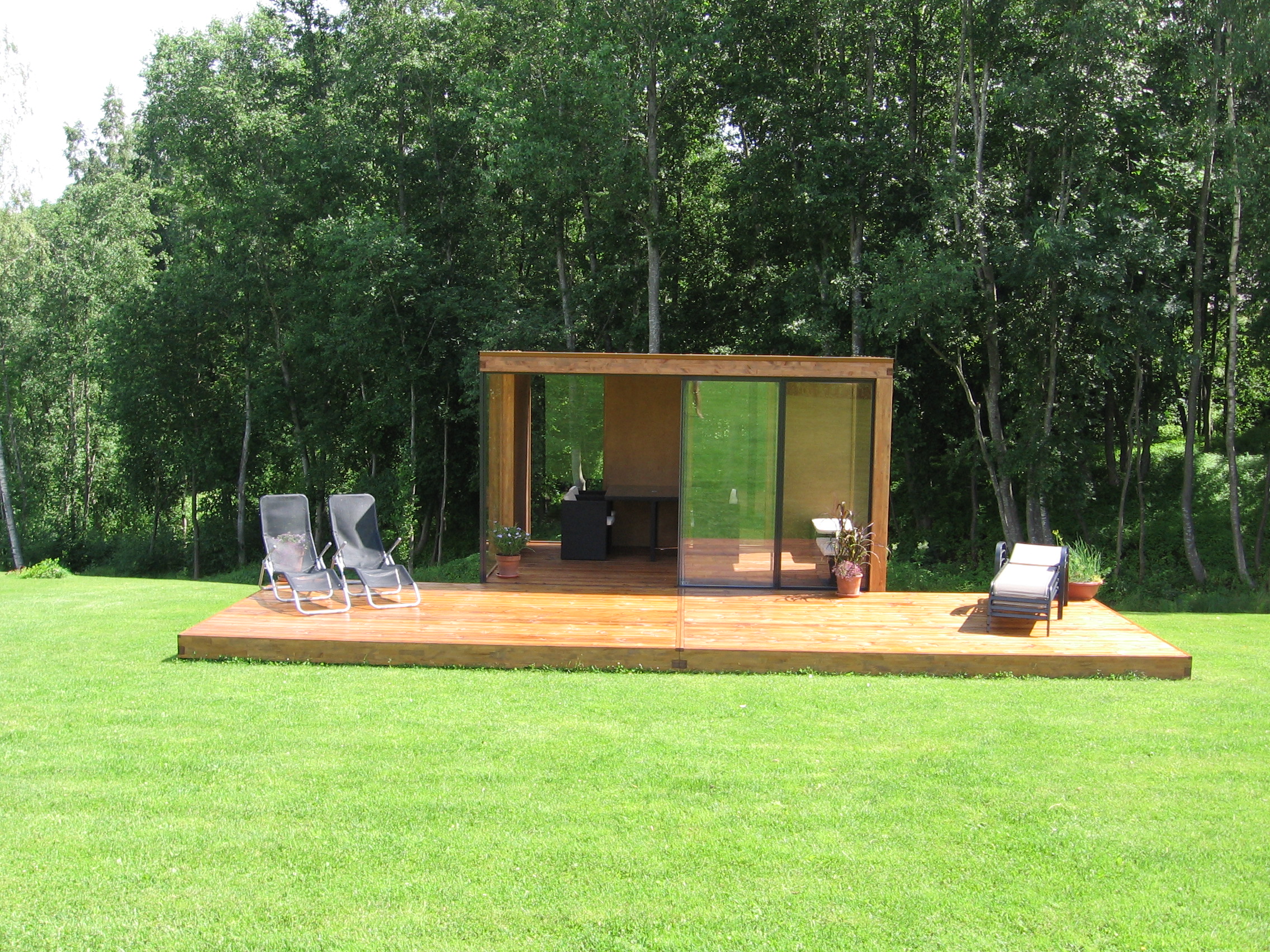

Ma ei räägi mitte nö "ära mädanemisest" vaid visuaalist
No vot mina ei usu, et peale 11a näeb terrass välja sama nagu nt 1a vanuselt...
näeb küll.
Minu rohelised immutatud terrassilauad pleekisid 1a. jooksul ühtlaselt hallikaks ja nüüd, kümmekond aastat hiljem on täpselt samasugused. Ilu on muidugi vaataja silmades nagu öeldakse, kuid ma ei tunne mingit vajadust terrassi igal aastal värvida või õlitada. Isegi kui seda teha, siis ka ühe hooaja jooksul pleegib ta ebaühtlaselt, tihedamalt käidavates kohtades kuluvad rajad sisse jne.

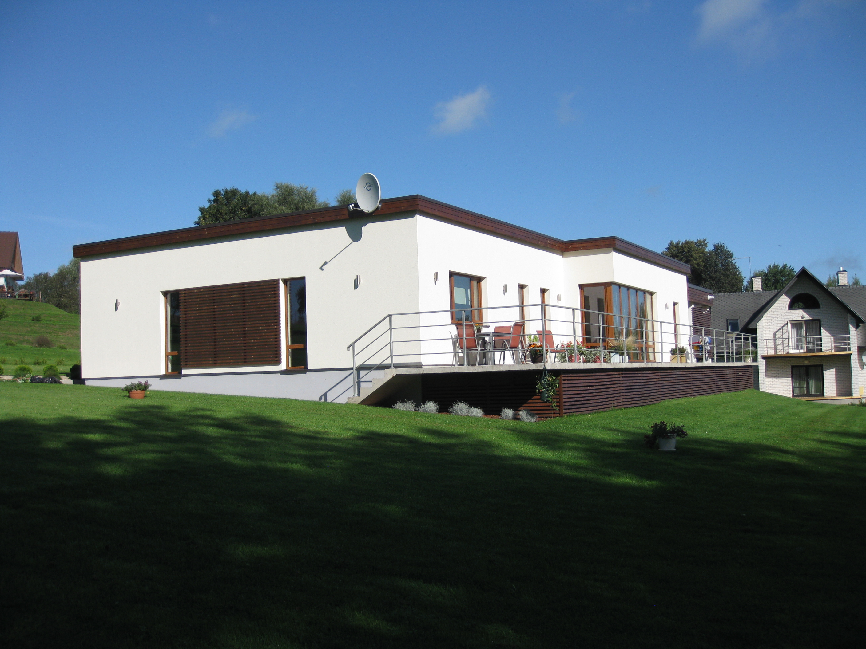

Väikse armsa viilkatusega majakese ees olev 4x8m ja 0,6m kõrgusega betoonterrass koos teda ümbritseva mõisa trepistikuga ei ole vist ka osa meie taluarhitektuurist ja võib olla visuaalselt imelik ja tiheasustusalal võib vajada piisavat krundi täisehituse pinda.
