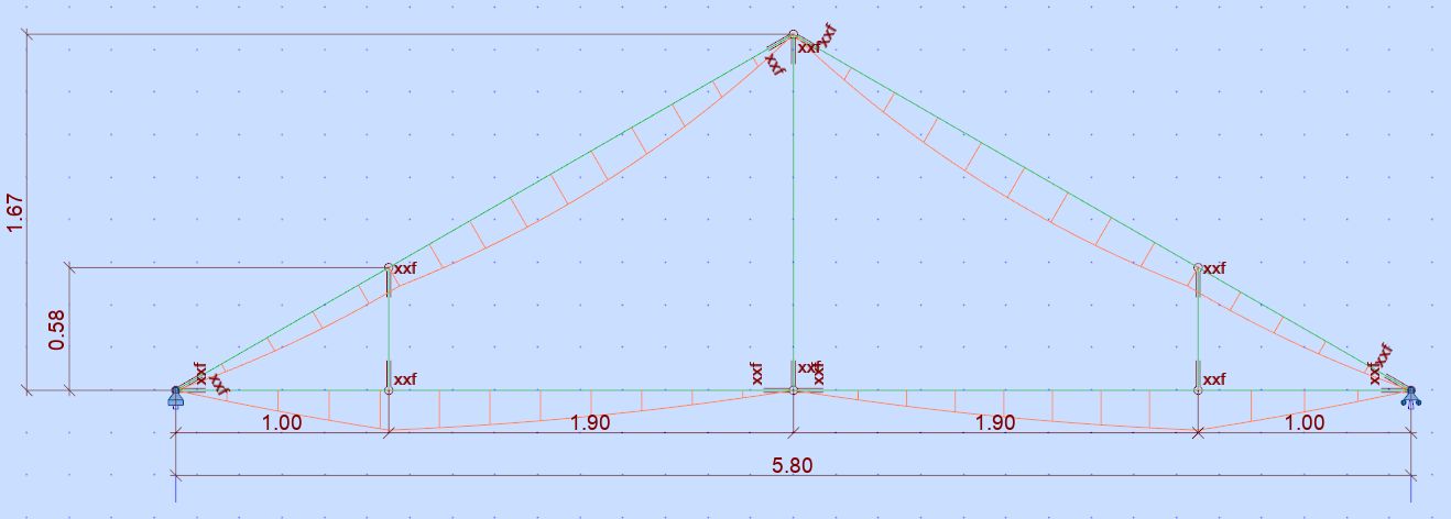

EH.INS.
Postitusi: 4709
Liitunud: 29 Juul 2024, 10:56
On tänatud: 106 korda
Re: Katusehari või mitte?
Aga lisan siia arvutusskeemi...
Siin on nt edasijõudnutele näha:
- Paindemomendi epüürid
- Toereaksioonid
- Toetingimused
- Liigendid ja nende asukohad
- Veelgi osavamad oskavad välja lugeda mida tähendab tähekombinatisoon või selle puudumine "pildil" ja saavad ka aru miks painemomendi epüürid on just sellised
Keda huvitab see uurib - keda ei huvita jätab vahele
PS
Näppude peal arvutus erines progrmmarvutusest ca 6%

@ rein
1. Vt teemaalgataja postitusi ja ka jooniseid
Ilmselgelt pole ta sinna 2K mingeid eluruume plaaninud
Sel korral pole tegemist vahelaega
Mina lihtsalt vihjasin, et kui sinna tahta mingeid ruume siis...
Ja ilmselgelt lähtuvalt geomeetriast ei seal olla eluruumid
Saavad olla nt mingid panipaigad
2. Kõik soovitused ju teretulnud - aga mingil viisil võiks põhjendada miks just nii
Nt see:
Ma soovitan sul kõik katuse ja vahelae 50x150 mm materjali vahetada 50x200 mm vastu
Milleks?
Lähtuvalt p1 toodust nt see:
vahelaes sammuga 450...500 mm, või kasutada 50x250 mm vahelaetalasid sammuga 600
Milleks?
3. Kust see tuleb:
katusehari on eesti keeles viilkatuse ülaserv
Ma ikka räägin ka katuseharjast...
4. Aga see on puhtalt tellija otsus / vastutus
Optimaalse tulemuse saavutamiseks kuluta see 300 eurot, ja sa hoiad kokku 3000 eurot või halvemal juhul kokkuvarisenud hoone taastamiskulud
porjuh

Kui ma endale teeks, siis paneks ka pigem vahelakke tummisema ristlõike ja teeks selle ühest tükist. Sellest keskmisest postist loobuksin, sarkikatele see niikuinii midagi juurde ei anna. Lihtsam ehitada ka.
EH.INS.
Postitusi: 4709
porjuh kirjutas: 21 Mai 2025, 15:50 Kui ma endale teeks, siis paneks ka pigem vahelakke tummisema ristlõike ja teeks selle ühest tükist. Sellest keskmisest postist loobuksin, sarkikatele see niikuinii midagi juurde ei anna. Lihtsam ehitada ka.
Sinu valik mida Sa teeks...Pole kunagi midagi vastupidist väitnud...
Aga mõned asjad pole vajalikud (nt tummisem ristlõige - jah - kehtib siis kui eemaldada keskmine post - aga hoopis optimaalsem oleks veidi vähendada kandurite sammu - sest puudu on õige vähe) ja teised väited pole õiged või on pooltõed
Väide, et keskmine post midagi sarikatele juurde ei anna
- annab, mitte küll väga palju - mina teen oma asjad tavaliselt 98%...102% piires seega mulle annab
Repliigina: siia ei tee, sest kahtlen pisut iseehitajatele antud projektlahenduse teostuses
- annab ja palju ja hoopis talale...
Lisan, et arvutused on teostatud puidu klassiga C18 / konstruktsioonipuit tavaliselt C24
Tee pisike jagamistehe ja vt kui palju suhteliselt muutuks tulemused (mina nagu näen, et kandevõime suureneks 1,33 korda)

Isiklikust huvist, kas saaksid veidi lahti seletada, kuidas see keskmine post sarikaid aitab. Ja kas on mingi põhjus, miks vahelae tala kahest tükist on? Sõlme parem teha?
98...102% on päris julge muidugi, arvestades, mida kõike elu jooksul platsil nähtud on :D

Vastan kõigepealt teisele viitele (veidi hiljem esimesele)
Rõhutatult - Mina ei vastuta selle, eest mis toimub platsil
Ei ütleks, et nii väga julge ja seletan lahti ka
Võtame puidu
On nii materjali kui koormuse osavarutegurid mida omakorda mõjutavad nii materjali kasutusklass kui koormuse iseloom (nt lühiajaline / keskkestev / pikaajaline)
Liigselt keeruliseks asja ajamata oletame, et meil on kasutusklass 2 ja koormus keskkestev ja see on lumekoormus
- Materjali osavarutegur 1,3
- Materjali kasutusklass 2 / Koormus keskkestev - tegur 0,8
- Koormuse osavarutegur 1,5
Ja hakkame nüüd arvutama kui palju mul "varu" on
NORMATIIVSED VÄÄRTUSED vs ARVUTUSLIKUD VÄÄRTUSED
- Materjal 0,8/1,3 peaks justkui olema ca 60% - siin tuleb tähele panna, et materjali parameetritest kasutame ära 60% - nö üle jääb 40%
- Koormus 1,5/1 peaks justkui olema ca 50%
No mida nüüd arvata???
