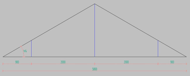

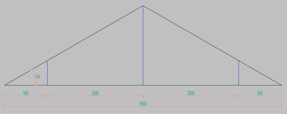

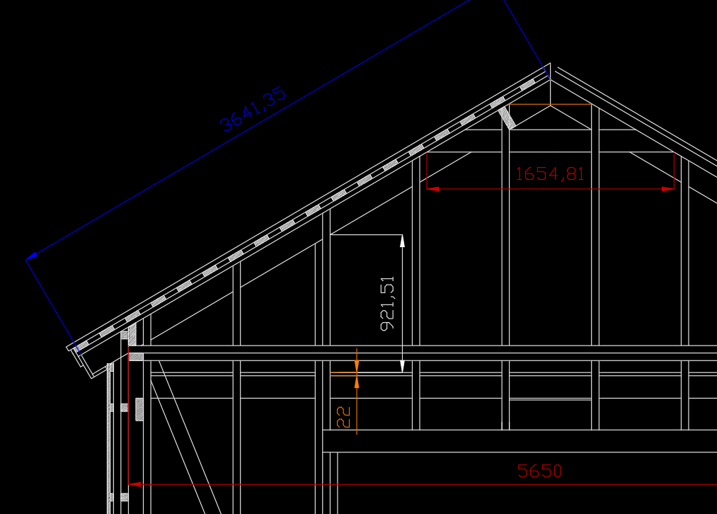

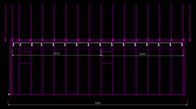

Omal käel olen joonistanud siin ühe abihoone (~60m2), mida kavatsen ehitama hakata ja küsiks enne siit nõu, kas sarikad võivad otsapidi koos olla kui penn on lisatud või on normiks saanud, et peab olema katusehari sarikate vahel? Majapikkus on 9,2m ja laius 5,8m
Penn sai kõrgemale pandud, et saaks kergemad asju viies pööningule ladustada, ehk ei peaks palju kummardama, ja on lisatud ka sarikate alla vertikaalpostid (922mm). Sarikad on 50x150 ja vahelae laagid samuti. Sarikate sammuks jätsin 600mm, et tulevikus saab villa vahele panna. Kas selline lahendus on ok?
Minu poolest võid mõlemat moodi teha. ;) Arvesta, et see on anonüümne foorum.

Joonestanud mitte joonistanud kui räägid ehitusjoonistest
Kas on OK - krt seda teab - ühtegi koormust pole antud, puudub info kandjate praameetrite kohta jms
Penn ei tööta nagunii või siis minimaalselt...(arvutuslikult)
Kui need vertikaalsed toed on iga sarika all (mida ma hästi ei tahaks uskuda) siis sarikate seisukohalt on OK (selleks, et seda hinnata ei pea ma koormust / kandjate parameetreid täpselt teadma)
Kuna ühtegi diagaonaali ei näe (ei pea olema iga sarika vertikaaltugede vahel ja igas vertikaaltugede vahes) siis näen probleemi kompoti stabiilsuses
Samuti on küsitav selle "koha / kohtade" kandevõime kuhu need vertikaaltoed toetuvad - selle kohta pole midagi antud
Aga seda küsiks küll:
...kas sarikad võivad otsapidi koos olla kui penn on lisatud või on normiks saanud, et peab olema katusehari sarikate vahel...
Mida siin mõeldakse ja millist normi???

EH.INS. kirjutas: 19 Mai 2025, 23:29 Penn ei tööta nagunii või siis minimaalselt...(arvutuslikult)
Kas tuleb allapoole tuua? Pole probleemi, kui palju?
Miks ei taha uskuda? Materjali raiskamine? Või on siis sammuga 1200mm mõistlikum? Lisatud joonis.

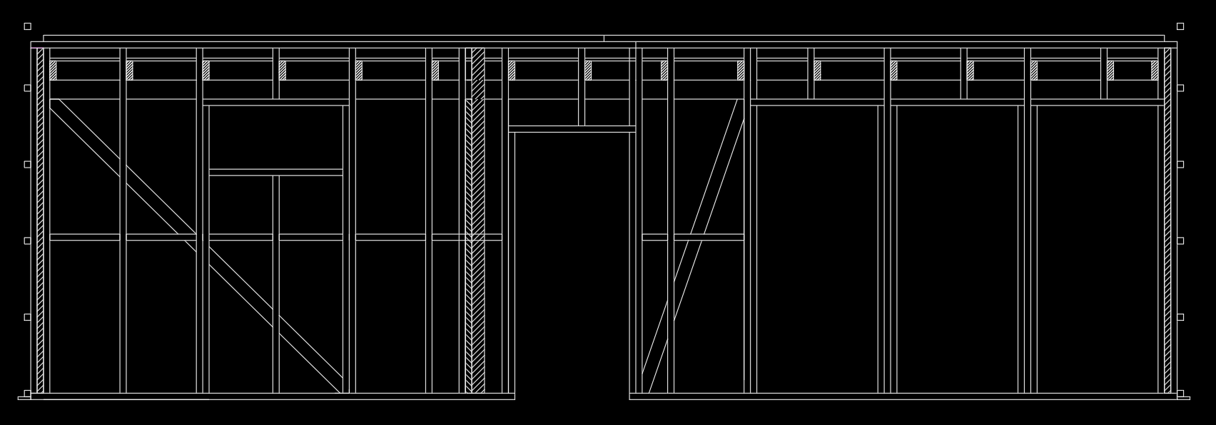

Joonistel olid osad kihid välja lülitatud, diagonaallauad on olemas. Kandvad seinad on 50x100, sinna juurde tulevad veel 2x 50x50 soojustuseks.
Mis koha all mõtled? Vundamendiks on betoonplaatvundament kuhu toetub karkass. Kui mõtled sarika all olevad vertikaaltoed (50x100), siis need toetuvad 50x100 alumisele prussile, mis on kinnitatud põrandaplaadile.
Koormus, paluks täpsemat selgitust, kas katusekoormus? Tuleb kiviprofiilis plekk, joonisel ju näha. Maja suurus toodud, sellest ei piisa? Katusepindalat vaja? Üks tiib on 35.57m2, ehk siis kahe tiiva peal kokku 71.14m2, ning katusekalle on 30 kraadi.

Vastan tsiteerimata:
1. Midagi pole vaja allapoole tuua - üldse pole vaja
On nüanss - sarikad tuleb üle arvutada (kui iga sarika all viidatud verikaaltoed siis pole vaja arvutada)
2. Just - milleks
Aga on sama nüanss mis p1 viidatud
Üleüldse on neid 50x150 sarika jaoks nagunii liiast
3. Kas mõistsid Sina valesti või mõistan mina Sind valesti
Ma ei räägi seinetest
Ma räägin nendest vertikaaltugedest sarikate all
Stabiilsuse jaoks on ka seal (tuleb eristada seinte ja katuse kandureid) vajalikud diagonaalsidemed
Aga mitte igas vertikaaltugede vahes - soovi korral teen pisikese skitsi
4. Ei mõtle vundamenti - ei mõtle ühtegi neist millest räägid
Mõtlen seda, et majal on ilmselt ka aknad - akende peal on mingi sillus / tala - katusekoormus läbi vertikaaltugede kandub lõpuks sinna - seda "kohta" mõtlesin
Lisaks - ega need katuse verikaaltoed ju vundamendi lähe (ka põrandani mitte - ja sinna nagunii ei tohiks toetada - kui just tegu poleks vastavalt arvutatud ja teostatud PLAATVUNDAMENDIGA - vt vaidlus mis asi on PLAATVUNDAMENT siit: https://www.ehitusfoorum.com/viewtopic.php?t=72010)
Mõtlen seda "kohta" kuhu need katuse vertikaaltoed toetuvad
4. Koormustest - pikalt ei hakka seletama, mainin vaid, et asi pole kaugelt nii lihtne
Ja kui hakata optimeerima nt vertikaaltugede arvu (viited eespool) siis on täpsed koormused hädavajalikud

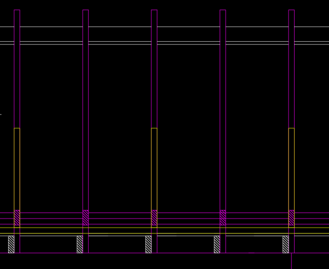

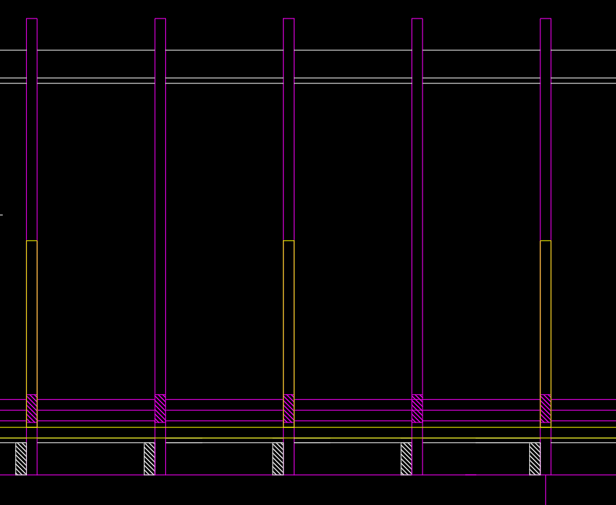

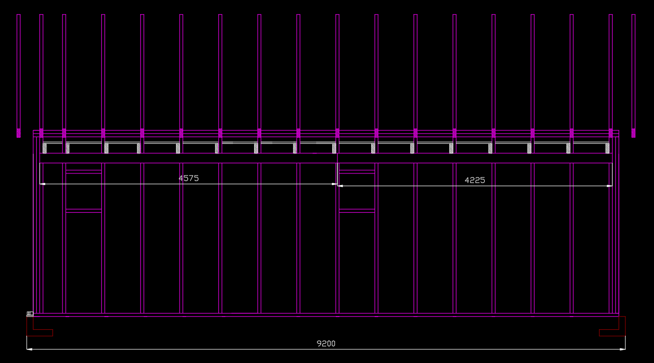

Panen siia joonise esiseinast, loodan, et "kohad" tulevad välja, sest ma ei saa hästi aru mida mõtled.
Joonisel akende ja muu kohal jookseb horisontaalis 50x150mm tala, mis on süvistatud vertikaalpostide külge. Lae laagid on vertikaalpostide külge naelutatud ja saavad toetuda ka samas horisontaaltala peale. Akende kohal vertikaalpostid (lühikesed) toetuvad horisontaaltalale osaliselt. Viirutatud post on siis risti asetsev kandesein.

Jah - me räägime siin kontekstis "erinevat keelt"
Aga see selleks
Tegelesin natuke Sinu asjaga näppisin nii ja naapidi ja näppude peal arvutus näitab, et minu arvates optimaalseim lahendus - antud allpool ja siia juurde kuuluvad märkused:
- Kõik ristlõiked 50x150
- Postid võiks olla ka 50x100 aga sõlmi teostada raske
- Katusekonstruktsiooni samm 600
- Puidu tugevusklassiks arvestatud C18 - tavaliselt konstruktsioonipuit C24 - aga ma ju ei tea ja lähenesin konservatiivsemalt
- Katuse omakaal max 0,6 kN/m2 - see hõlmab mh nt soojustused, roovitised, ehitusplaadid, riputuskoormused jne - LISA: SAMA LAEGA
- Kõik sõlmede kinnitused tuleb teostada vastavalt arvutustele - eriline tähelepanu mustade joonte nö alumistele nurkadele
- Kui tahaks sinna mingeid ruume siis lisandub koormust ja kõik peaks uuesti üle arvutama
- Max koormus välisseinale igalt sellelt katusekonstruktsioonilt ca 6,5 kN - kui tulevad ruumid siis suureneb
Mida selle infoga peale hakkad otsustad ise
Ennetan küsimusi a-la "aga kuidas siis sõlmed teha" ja vastan, et pole sõnadega kirjeldatav - ma oma kolleegile võin rääkida / kirjutada
Aga siin kontekstis viitan veelkord - me räägime "erinevat keelt"
Põhimõtteliselt võiks ju teenusena teha tööprojekti - aga tunnistan ausalt - ei viitsi
Ehk leiad ise kellegi
Ja kui arvad, et saad ise hakkama - Sinu otsus ja ka vastutus

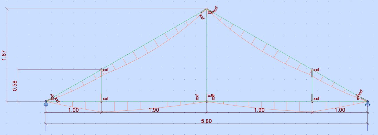

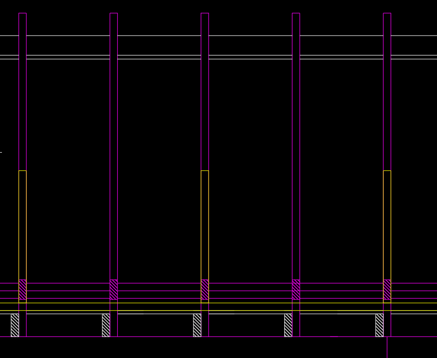

Aga lisan siia arvutusskeemi...
Siin on nt edasijõudnutele näha:
- Paindemomendi epüürid
- Toereaksioonid
- Toetingimused
- Liigendid ja nende asukohad
- Veelgi osavamad oskavad välja lugeda mida tähendab tähekombinatisoon või selle puudumine "pildil" ja saavad ka aru miks painemomendi epüürid on just sellised
Keda huvitab see uurib - keda ei huvita jätab vahele
PS
Näppude peal arvutus erines progrmmarvutusest ca 6%

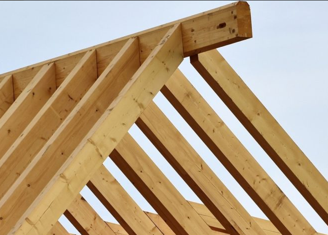

Teemaalgatajale: katusehari on eesti keeles viilkatuse ülaserv. See pruss, mille vajalikkuse kohta sa küsisid, võiks olla harjapruss, ja vaja seda ei ole. Milleks? Sarikad on kõige mugavam omavahel lapiti kinnitada, see on kõige lihtsam, liikuva sõlmena töötab see nagunii.

Ilmselgelt pole ta sinna 2K mingeid eluruume plaaninud
Sel korral pole tegemist vahelaega
Mina lihtsalt vihjasin, et kui sinna tahta mingeid ruume siis...
Ja ilmselgelt lähtuvalt geomeetriast ei seal olla eluruumid
Saavad olla nt mingid panipaigad
2. Kõik soovitused ju teretulnud - aga mingil viisil võiks põhjendada miks just nii
Nt see:
Ma soovitan sul kõik katuse ja vahelae 50x150 mm materjali vahetada 50x200 mm vastu
Milleks?
Lähtuvalt p1 toodust nt see:
vahelaes sammuga 450...500 mm, või kasutada 50x250 mm vahelaetalasid sammuga 600
Milleks?
3. Kust see tuleb:
Ma ikka räägin ka katuseharjast...
4. Aga see on puhtalt tellija otsus / vastutus
Optimaalse tulemuse saavutamiseks kuluta see 300 eurot, ja sa hoiad kokku 3000 eurot või halvemal juhul kokkuvarisenud hoone taastamiskulud
porjuh
Postitusi: 71
Liitunud: 14 Aug 2024, 15:21
Re: Katusehari või mitte?
Lugemata postitus Postitas porjuh »
Kui ma endale teeks, siis paneks ka pigem vahelakke tummisema ristlõike ja teeks selle ühest tükist. Sellest keskmisest postist loobuksin, sarkikatele see niikuinii midagi juurde ei anna. Lihtsam ehitada ka.
EH.INS.
Postitusi: 4581
Liitunud: 29 Juul 2024, 10:56
On tänatud: 106 korda
porjuh kirjutas: 21 Mai 2025, 15:50 Kui ma endale teeks, siis paneks ka pigem vahelakke tummisema ristlõike ja teeks selle ühest tükist. Sellest keskmisest postist loobuksin, sarkikatele see niikuinii midagi juurde ei anna. Lihtsam ehitada ka.
Sinu valik mida Sa teeks...Pole kunagi midagi vastupidist väitnud...
Aga mõned asjad pole vajalikud (nt tummisem ristlõige - jah - kehtib siis kui eemaldada keskmine post - aga hoopis optimaalsem oleks veidi vähendada kandurite sammu - sest puudu on õige vähe) ja teised väited pole õiged või on pooltõed
Väide, et keskmine post midagi sarikatele juurde ei anna
- annab, mitte küll väga palju - mina teen oma asjad tavaliselt 98%...102% piires seega mulle annab
Repliigina: siia ei tee, sest kahtlen pisut iseehitajatele antud projektlahenduse teostuses
- annab ja palju ja hoopis talale...
Lisan, et arvutused on teostatud puidu klassiga C18 / konstruktsioonipuit tavaliselt C24
Tee pisike jagamistehe ja vt kui palju suhteliselt muutuks tulemused (mina nagu näen, et kandevõime suureneks 1,33 korda)
Miks nii tegin seda ka põhjendasin
porjuh
Postitusi: 71
Isiklikust huvist, kas saaksid veidi lahti seletada, kuidas see keskmine post sarikaid aitab. Ja kas on mingi põhjus, miks vahelae tala kahest tükist on? Sõlme parem teha?
98...102% on päris julge muidugi, arvestades, mida kõike elu jooksul platsil nähtud on :D
EH.INS.
Postitusi: 4581
Vastan kõigepealt teisele viitele (veidi hiljem esimesele)
Rõhutatult - Mina ei vastuta selle, eest mis toimub platsil
Ei ütleks, et nii väga julge ja seletan lahti ka
Võtame puidu
On nii materjali kui koormuse osavarutegurid mida omakorda mõjutavad nii materjali kasutusklass kui koormuse iseloom (nt lühiajaline / keskkestev / pikaajaline)
Liigselt keeruliseks asja ajamata oletame, et meil on kasutusklass 2 ja koormus keskkestev ja see on lumekoormus
- Materjali osavarutegur 1,3
- Materjali kasutusklass 2 / Koormus keskkestev - tegur 0,8
- Koormuse osavarutegur 1,5
Ja hakkame nüüd arvutama kui palju mul "varu" on
NORMATIIVSED VÄÄRTUSED vs ARVUTUSLIKUD VÄÄRTUSED
- Materjal 0,8/1,3 peaks justkui olema ca 60% - siin tuleb tähele panna, et materjali parameetritest kasutame ära 60% - nö üle jääb 40%
- Koormus 1,5/1 peaks justkui olema ca 50%
No mida nüüd arvata???
