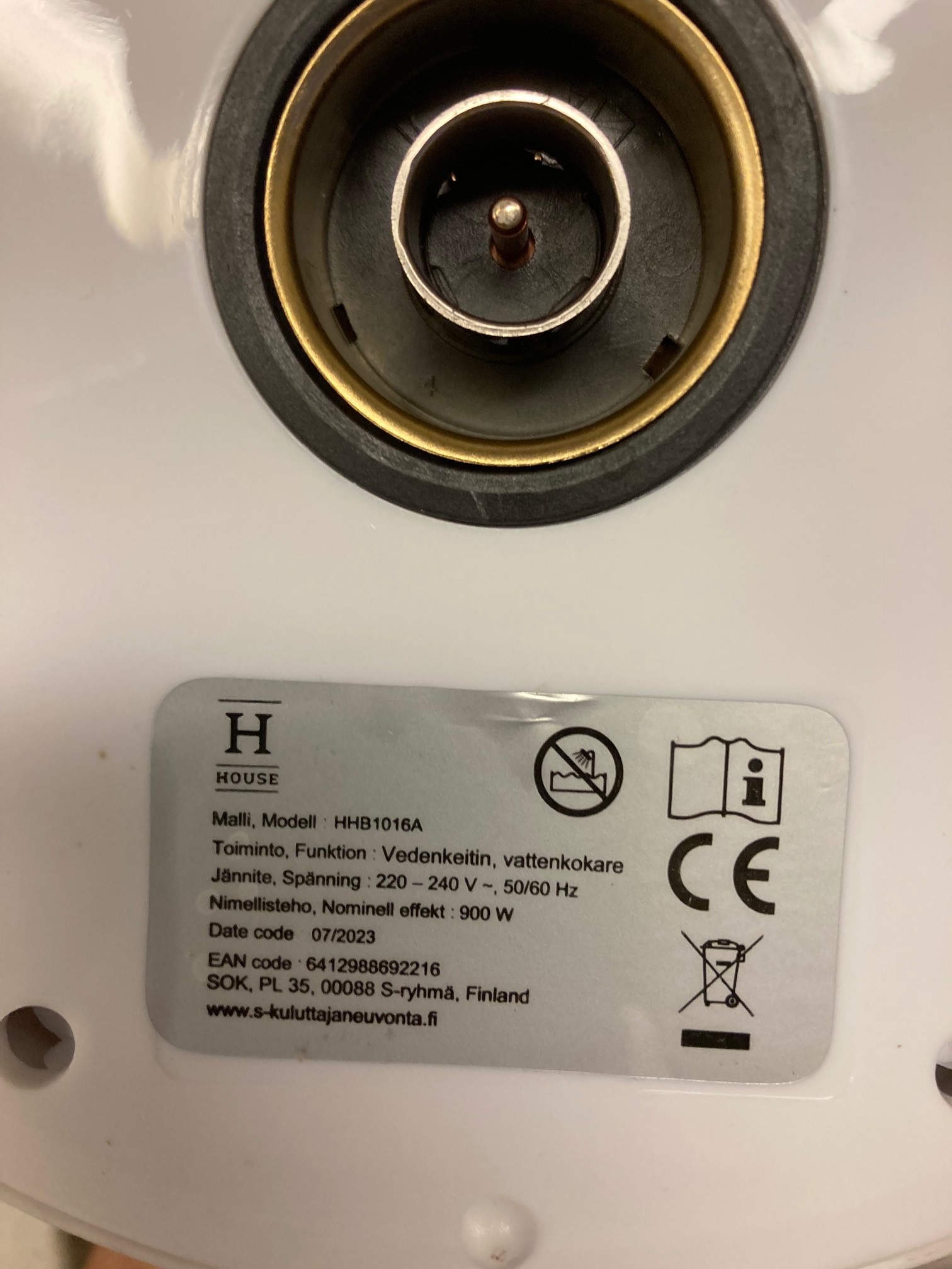

Veekeedukanne on ka ca 1 kW, milles üldse teema? Vali sobilik.
Pigem tuleks praegu rekitaval paigaldisel pista vähemalt Dca tuletundlikkusega kaablid. Need näevad ka ilusamad välja (on jäigemad ja jäävad sirgelt).

Aga palun:
