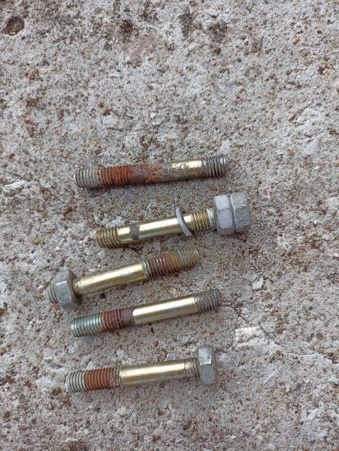

No ei ole ma millegipärast vaimustuses nende roostes tikkpoltide üle, kus juures üks polt oli kohe kindlasti ka kõver kui silindri küljes lahti keerasin. Panen pildi kah nendest tikkpoltidest.

Urmas kirjutas: 09 Juul 2025, 13:02 No ei ole ma millegipärast vaimustuses nende roostes tikkpoltide üle, kus juures üks polt oli kohe kindlasti ka kõver kui silindri küljes lahti keerasin. ...
Osta keermelatt ja lõigu vajalkud jupid.

Oletame, et ostan keermelati ja lõikan ise vajaliku pikkusega poldid, siis kas need võib silindri keermes fikseerida, et kui tekib vajadus silindrikaas maha võtta, ei keeraks need ennast välja nagu osade vanadega juhtus?
Aga mis saab selle vastu olla, et tikkpoldid välja keerates tulevad välja?
Tikkpoldi eesmärk on ju see, et sisse keerates ja pingutades alumiiniumis/silumiinis (pehmes metallis) olev keere ei pöörleks ja ei kulutaks pehmes metallis olevat keeret.
Et seade oleks korduvalt remonditav.
Kui sa mitte kunagi rohkem enam seda koostu lahti võtta ei taha, siis ei ole üldse vahet, et milliseid polte kasutad.

ping kirjutas: 09 Juul 2025, 13:35 Tikkpoldi eesmärk on ju see, et sisse keerates ja pingutades alumiiniumis/silumiinis (pehmes metallis) olev keere ei pöörleks ja ei kulutaks pehmes metallis olevat keeret.
Kas välja keerates ei kuluta sisekeeret?
ping kirjutas: 09 Juul 2025, 13:35 Kui sa mitte kunagi rohkem enam seda koostu lahti võtta ei taha, siis ei ole üldse vahet, et milliseid polte kasutad.
See mu praeguse renoveerimise eesmärk ongi, et praegu asendada kõik vanad ja väsinud detailid uutega ja ei peaks seda enam kunagi lahti võtma. ;)

Urmas kirjutas: 09 Juul 2025, 13:46 ... ja ei peaks seda enam kunagi lahti võtma. ;)
Unistada ju võib. Kui korra juba teed, võiksid asja ka õiegesti teha ;)

madis64 kirjutas: 09 Juul 2025, 17:31 Unistada ju võib. Kui korra juba teed, võiksid asja ka õiegesti teha ;)
Olgu, rääkisite mu pehmeks ja lähen keermelati jupitamise teed. ;) Ei ole ikka saanud veel targemaks, et kui uuesti lahti võtan, kas siis ei riku alumiiniumis olevat keeret? Enda aru järgi veidi rikuks, sest silindri kaane kinnitamisel on mutrite vahel vedruseibid ja need oleks nagu avaldaksid pinget keermele polti välja keerates. Kas selle vältimiseks(alumisest kinnitusest) ei oleks mõtekas ikka poldid silindris olevatesse aukudesse kinnitada tilgakese keermeliimiga? No ei näe vajadust polte silidris olevatest aukudest välja keerata isegi remondi ajaks. Või jälle eksin. :scratch:

Keermelatt on pehme, tikkpoldid reeglina tugevusklassiga. Oled sa kindel, et sa normaalseis polte tahte korral ei suuda leida?

madis64 kirjutas: 09 Juul 2025, 19:06 Keermelatt on pehme, tikkpoldid reeglina tugevusklassiga. Oled sa kindel, et sa normaalseis polte tahte korral ei suuda leida?
Rooste on osadel poltidel parasjagu oma tööd teinud, sellest ka vanade kasutamise skepsis, isegi kui puhtaks lihvin. Kas see musta värvi keermelatt ei ole mitte kõvemast metallist? Roostevaba on vist jälle pehme? Metalli marke tead sina paremini.

Urmas kirjutas: 09 Juul 2025, 19:24 Kas see musta värvi keermelatt ei ole mitte kõvemast metallist?
Sõltub, mis tootekirjelduses kirjas on.
Ehk paned need tikkpoltide mõõtmed ka siia kirja (keere, pikkus, keermestatud osade pikkused)?

madis64 kirjutas: 09 Juul 2025, 19:29 Sõltub, mis tootekirjelduses kirjas on.
Kasutaja ping pani oma viitesse küll üldmärksõna "keermelatt"(?), kuid ise teadsin ja olen ka näiteks Tööriistamarketis ja Motonetis näinud neid keermelatte. Kõvemast(?) metallist keermelati all mõtlesin seda viites olevat keermelatti. https://tooriistamarket.ee/tostmine-ja- ... 0-9-din976
madis64 kirjutas: 09 Juul 2025, 19:29 Ehk paned need tikkpoltide mõõtmed ka siia kirja (keere, pikkus, keermestatud osade pikkused)?
Kodus mul neid tikkpolte ei ole, aga homme saan mõõdud öelda. M10 keermega kohe kindlasti.

10.9 paistab üsna viisakas tugevusklass olema:
https://www.boltland.ee/tugevusandmed
Tikkpolte on ka igasuguseid müügil:
https://www.autokaubad24.ee/et/tooted/t ... 5e003e0a6d

madis64 kirjutas: 09 Juul 2025, 20:30 Tikkpolte on ka igasuguseid müügil:
Jep, just selliseid 10x25(vaja 2tk) ja 10x60(vaja 6tk) ma otsisingi. Aitäh Madis! Sind ootab minu tegemata kodutöö tegemise eest preemiana natuke eelmise aasta maheõuntest(algmaterjal) käsitööna valminud maasikalikööri. Maasikad olid küll sel aastal Kreekas kasvatatud, aga ega sellepärast maitse sitem ole. Ennem piiblist leht välja kui sa mu toodangu kraanikaussi kallad. ;)
madis64 kirjutas: 09 Juul 2025, 20:30 10.9 paistab üsna viisakas tugevusklass olema:
Madis, millele sa lootsid kui panid mulle selle viite? :scratch: Et ma taipan midagi tabelites olevates numbritest? Küll sa oled optimistlik! :)

Madis räägib õiget juttu. Olen kunagi sattunud netist lugema mingi mehe postitusi samal teemal. Tema kasutas esialgu keermelatti ning ei tulnud tal sellest tegevusest head nahka. Too lugulaul oli vist? auto-moto foorumis üleval ja nood mehed olid välja otsinud ka tikkpoltide tehaseandmetele vastava tugevuse.

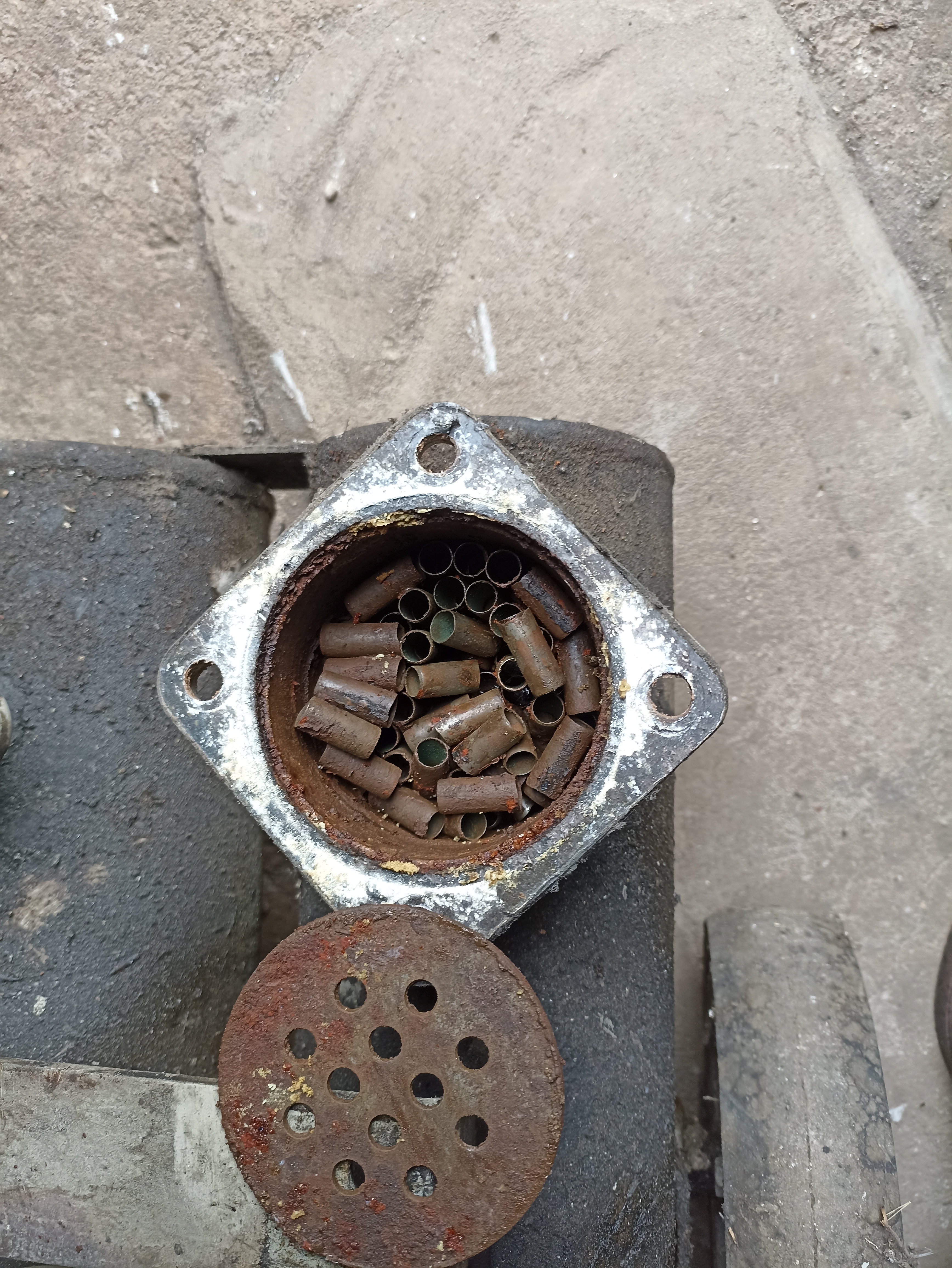

Avasin siis täna hommikul jaotuskarbi kaane ja minu jaoks oli üllatus, mis seal avanes. Polnud enne sellist "separaatorit"(?) näinud. Need vanad vasest torukesed viskan minema nagunii, aga kas torukesed võiksin asendada vasest nuustikuga? https://www.koduekstra.ee/et/a/vasest-n ... an-2tk-155
Pilt kah sellest "separaatorist.

Urmas kirjutas: 09 Juul 2025, 18:50 Teise, vedruga, viskan minema ja selle augu asemele tuleb rõhurelee ühendus. Auk oli 3/8 keermega. Eks ma hakkan nüüd otsima vastava keermega rõhureleed või kui ei leia, siis saab ka üleminekuga teha näiteks 1/2 keermele.
Kui tahad lisada rõhureleele väljundit, kasuta kas kolmikut või leia veel auke, kuhu see ühendada. Kaitseklappe ei tohi mingil juhul ära jätta.

kunn24 kirjutas: 10 Juul 2025, 16:08 Kui tahad lisada rõhureleele väljundit, kasuta kas kolmikut või leia veel auke, kuhu see ühendada. Kaitseklappe ei tohi mingil juhul ära jätta.
Kaitseklappi kohe kindlasti ära ei jäta. Tasapisi tegelen mulle sobivas varustusastmes oleva rõhurelee otsimisega. Mulle sobiks ideaalselt kui oleks kohe komplektis olemas rõhurelee, kaitseklapp, surveregulaator kiirliitmik. Eelmisellehel on viide komplektile olemas, kuid kahjuks hetkel laos otsas. Eks uurin veel.
