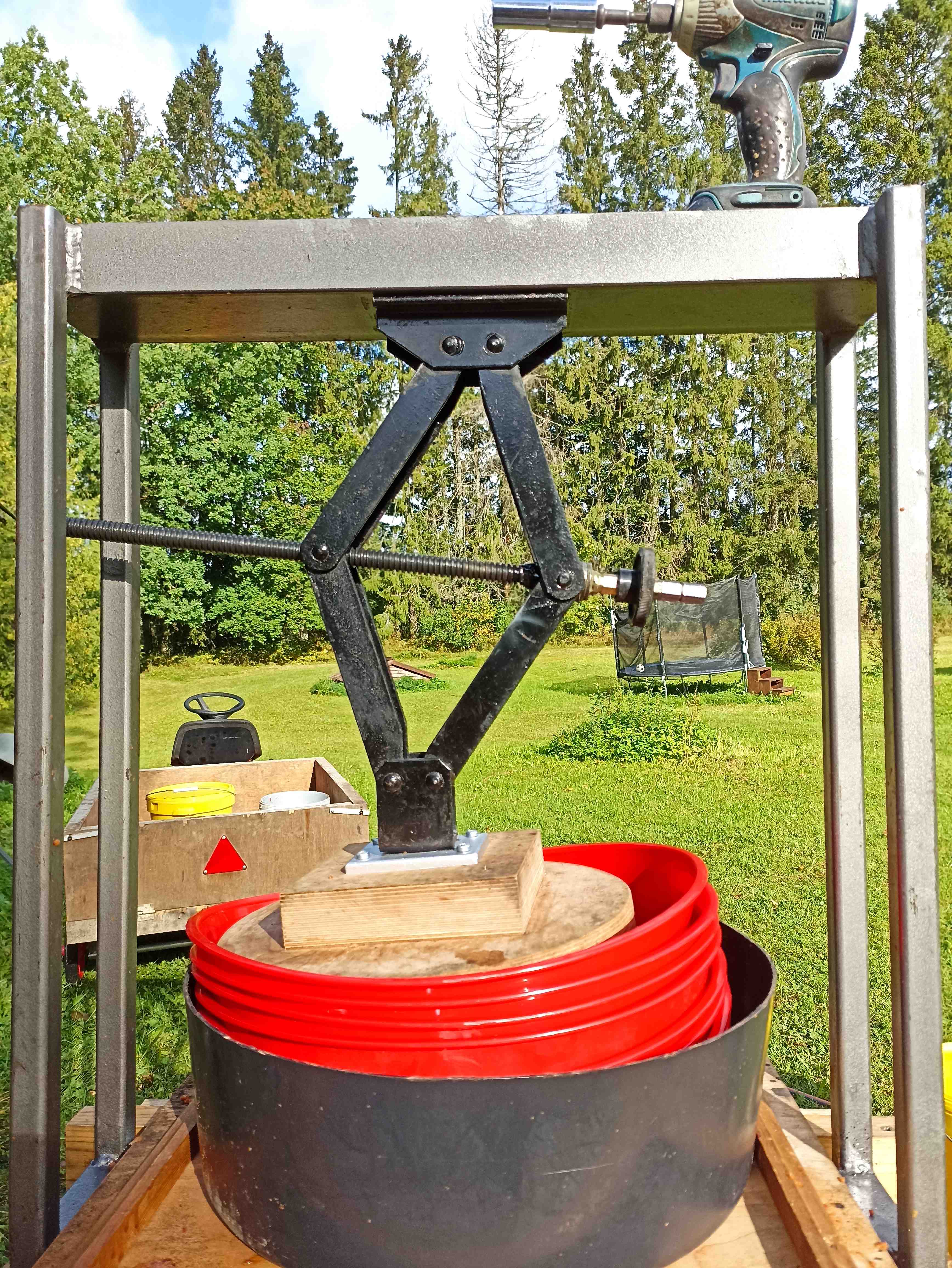

Kuna õunapurustaja ja mahlapress suhteliselt seotud teemad, siis jätkan siin teemas. Asi selles, et oma mugavuses tegin pudrust mahla välja pressimise enda jaoks lihtsamaks, kuid pressi raam sai liiga tehtud liiga tugev, sest 2T-sed tungrauad ei pidanud vastu ja kahel suutsin hambad katki keerata. Sai siis romulast vaadatud siin foorumis soovitatud Mercedes Vito trapetstung ja see on ennast paar hooaega õigustanud, kuid ikka olen ühe hamba katki keerata. Selle hooaja saan veel hakkama, kuid otsin endale talveperioodiks asendustegevust ja nagu ikka tuli staabis pahega tegeledes uitmõte. ;) Mis oleks kui leiaks 4(neli) ühesugust ja sobiva diameetriga ca 25mm laiust hammasratast ja keevitaks need trapetstungi haarade vahele. Idee järgi peaks saama teha ühele hammasrattale haara külge kaks keevitust piki hammast. Lisaks on ka polt läbi hammasratta ja haarade raami.
Pilt kah praegusest pressist. Ärge vaadake, et tung pildil viltu, sest tavaliselt suudan tungrauda pressimise ajal hoida otse. Lihtsalt tookord oli ühe idee jaoks vaja teha pilt, et vahest veab viltu.
Postitusi: 3811
On tänatud: 97 korda
Re: Õunapurustaja tegemine
Sarnased tungrauad on disainitud selliselt, et tõstepunkt asub tugipunktiga samal normaalteljel s.t. tungraua poolt kompenseeritavad külgjõud puuduvad.
Sinul aga alumine ots vibab vabavoolselt.
Et tungraud liigsete (mittekohaste) jõudude tõttu ei puruneks, peaksid ülemise otsa kiige peale panema.
Või varustama alumise otsa juhikutega, mis selle nõutud sihil hoiab.
madis64 kirjutas: 21 Juul 2025, 20:25 Sarnased tungrauad on disainitud selliselt, et tõstepunkt asub tugipunktiga samal normaalteljel s.t. tungraua poolt kompenseeritavad külgjõud puuduvad.
Selles ma olen juba veendunud. ;)

Aga laiemate hammasrataste keevitamist arvamus on milline?
Postitusi: 3811
Urmas kirjutas: 21 Juul 2025, 21:26
madis64 kirjutas: 21 Juul 2025, 20:25 Et tungraud liigsete (mittekohaste) jõudude tõttu ei puruneks, peaksid ülemise otsa kiige peale panema.
Selle lause mõistmiseks jäi hetkel mu IQ nadiks. :blush:
Toetad tungraua ülemise otsa plaadile, mis korpuse suhtes kiigub keskel oleva poldi/telje peal.

Piisab ka puidust prussijuppidest, mis alumise otsa külgsuunalist liikumist piiravad.

madis64 kirjutas: 21 Juul 2025, 21:31 Piisab ka puidust prussijuppidest, mis alumise otsa külgsuunalist liikumist piiravad.
Tahaks midagi kindlamat. Kui ma keevitaks kaks 10mm varrast mõlemile poole üks või isegi kaks, nende varraste vahele lati nende viites olevate laagritega ja lati keevitaks või kinnitaks poltidega alumise liigendi külge? Siis peaks idee järgi otse hoidma. Liuglaagrid https://www.temu.com/ee/2tk-lm8-lm8uu-l ... z5fbalyrum

Urmas kirjutas: 21 Juul 2025, 21:52 Tahaks midagi kindlamat. Kui ma keevitaks kaks 10mm varrast mõlemile poole, nende varraste vahele lati nende viites olevate laagritega ja lati keevitaks või kinnitaks poltidega alumise liigendi külge? Liuglaagrid https://www.temu.com/ee/2tk-lm8-lm8uu-l ... z5fbalyrum
No kui nii kapitaalselt laagerdada soovid, siis ehita nendele laagritele üles-alla liikuv vinklitest traavers ja tungrauaga liiguta seda.
Hakkab juba stantsiraami meenutama - mitte halvas mõttes, kuid tundub intuitiivselt ülepingutusena.

madis64 kirjutas: 21 Juul 2025, 21:56 Hakkab juba stantsiraami meenutama - mitte halvas mõttes, kuid tundub intuitiivselt ülepingutusena.
Aga see-eest probleemivaba. ;)
Olen selle Pärnu Masinatehase variandi vändaga hulk aega tagasi korralikult vastu pead saanud ja rohkem ei soovi.
Viimati muutis Urmas, 21 Juul 2025, 22:07, muudetud 1 kord kokku.
Postitusi: 3811
Veel üks variant - diy-cnc pinkide ehitajatelt võta šnitiks kaks kuulkruvi, silda nende mutrisõlmed ja ajamiks kasuta mootorreduktorit.
Maalähedasema variandina võid kuulkruvide asemel kasutada ka trapetslatti koos mutrisõlmega.
