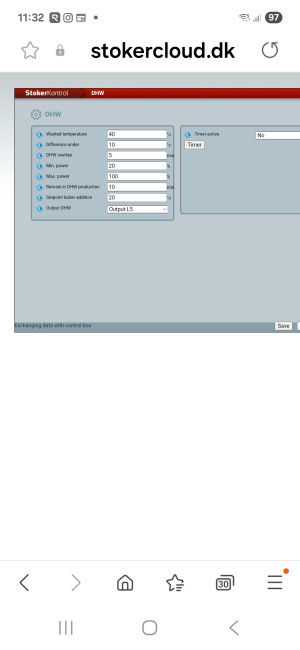

Sulgeb sisse lülitades klapi ja kütab boilerit aga kui saavutab temperatuuri, siis ei lülita ümber kütmisele vaid lõpetab kütmise. Temperatuuri andur veel töötas paar päeva tagasi.
Paar päeva tagasi jällegi küttis boilerit, aga kiri oli ees Operating.

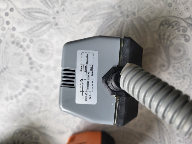

Ei ole ka täiesti kindel kas 3-tee ventiil on juhtplokis õigesti ühendatud (Vasakul toitekaabliga samas L,N ja L5 )

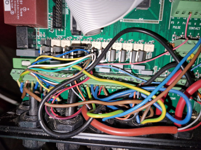

Või on juba algselt see mootor ühendatud valesti L5 ja peaks olema ühendatud mujale.
Mis põhjustab üht äkki temperatuuri anduris 20C erinevuse (andur näitab 10C ja tegelik temp 30C)
Kui voolud sisse lülitan katlasse, siis sulgeb ventiili, aga kui temp. boileris on saavutatud, siis ei ava kütteringi.

See 3- tee ventiil on ilmselt selline et 2 otsa on pinge 230V ja kolmas ots on juhtots kus 230 või 0.
Klemm nr 5 on selle klapi null. Jäta see rahule, see ainult näitab et sa midagi ei jaga (sorry).
Temp andur on takistusandur. See ei lähe nii katki et takistus veidi muutub. Viga on ilmselt elektroonikas.

Sinna tulebki sisse N,L ja L, mis sulgeb klapi (pinge peal) ja avab selle kui temperatuur saavutatud.
Kahjuks ühendus L5, mis on ühendatud 3-t klapi mootoriga ei vabasta pinget ja klapp jääb suletud asendisse.
(Selle klapi ühenduse on teinud see tuntud firma, mitte mina, kes su arvamuse kohaselt midagi ei jaga)
Siis ongi küsimus, kas see ühendus L5 all on õige, või on seadistuse lehel määratad see juhtima midagi muud kui 3-T ventiili mootorit. Muid regulaatoreid süsteemis ei ole!

Pildil on ka "Thermostat". Thermostat on see elektroonika osa (mitte ainult takistusandur). Kui thermostat klappi ei juhi siis on ta rikkis.
Nt transistor läbi.

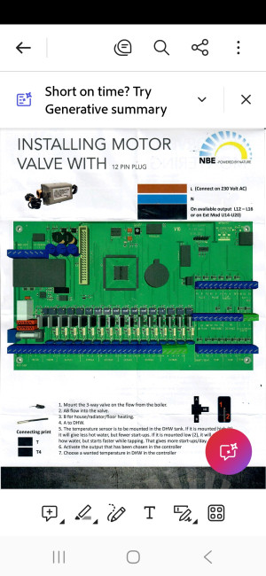

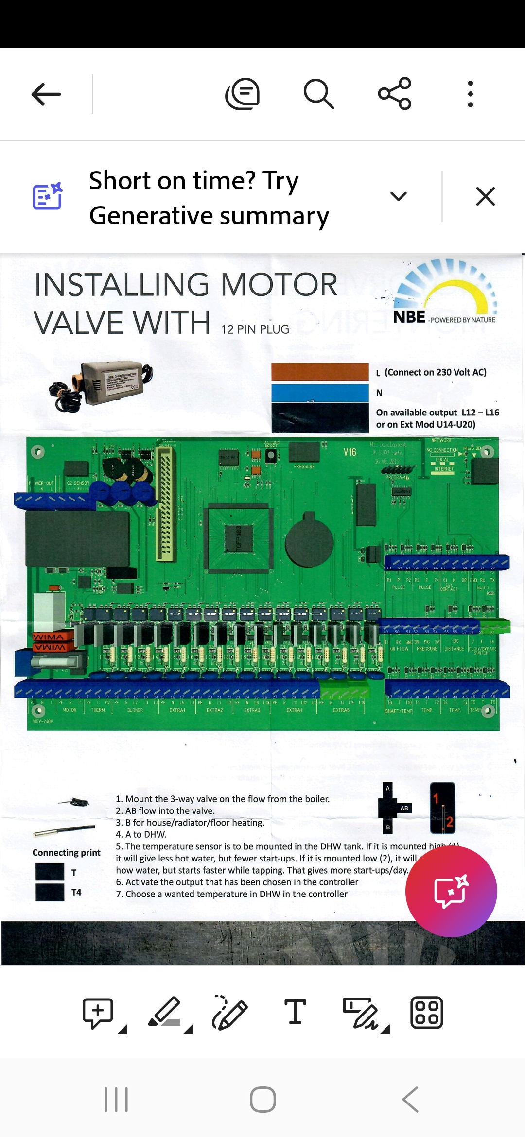

Katel on paigaldatud 2017 ja toiminud küttesüsteemina, kus boileri soovitud temp oli määratud 0kraadi.(3T klapp pidevalt avatud asendis ja andis pealevoolu etteantud temperatuuri (50C). Boiler oli teises hoones ja kütte vesi käis pidevalt sellest läbi ja soojendas tarbevett. Nüüd plaanisin viia boileri katlaruumi ja juhtida seda läbi 3T ventiili, esmalt kütaks tarbevee ja seejärel hooned. Esmalt avastasin, et see 3-T mootor ei töötanud, vahetasin selle. Siis olin märkamata jätnud toru ühendusi tehes, et A, mis joonisel üleval, ei olnudki üleval, vaid all. See põhjustas selle, et katel küttis hirmsa hooga hoonet, aga temperatuuri luges boileri andurilt.Prill kirjutas: 09 Aug 2025, 16:13 Miski paigaldusjuhend https://www.nbe.dk/wp-content/uploads/2 ... nglish.pdf võib ju ise uurida kas on sarnasusi/erinevusi, ja kui midagi on teisiti siis miks.
Lisaks seal juttu, kuskohas menüüs neid EKSTRA klemmidele lisatud asju seadistada, seal on vaikimisi hüsterees ees, üle vaadata kas seaded on õiged. vbl kogemata miskid loogikavastased väärtused mis tekitavad ebaloogilist käitumist.
Veidi segaseks jääb kaua katel&süsteem toiminud on, kas viga ilmnes peale pikemat kasutust, või alles üritatakse äsja paigaldatud süsteemi tööle häälestada..
Sai jälle pool päeva toru töid teha, et A läheks boileri ja B kütte peale.
Pean uurima, seda manuaali lähemalt, äkki seal on midagi. Manuaal, seadistus ja emaplaat muidugi erineb V10, aga äkki leian midagi...
Tänud!

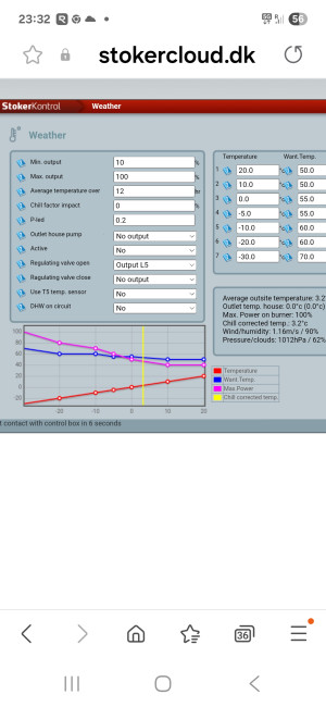

Sai vähe uuritud seda manuaali...Prill kirjutas: 09 Aug 2025, 16:13 Miski paigaldusjuhend https://www.nbe.dk/wp-content/uploads/2 ... nglish.pdf võib ju ise uurida kas on sarnasusi/erinevusi, ja kui midagi on teisiti siis miks.
Äkki blokeerib see mul selle 3T ventiili avanemise, et mul on katla temp seadistatud 50C ja maksimaalne ületamine +5C. Ehk maksimaalne lubatud temp on 55C. Ja kui boileris soovin kõrgemat temperatuuri, siis katel peatab kütmise, kui temperatuur peale ja tagasivoolus saavutab 55C, samas kui boiler pole saavutanud soovitud väärtust+ lisand
