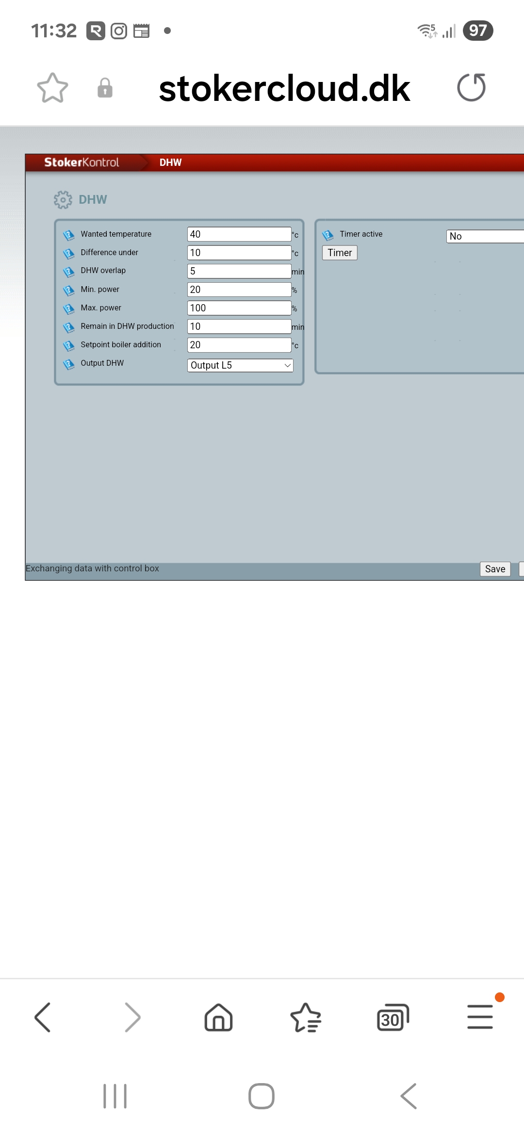

Boileri seaded
Boileri seaded

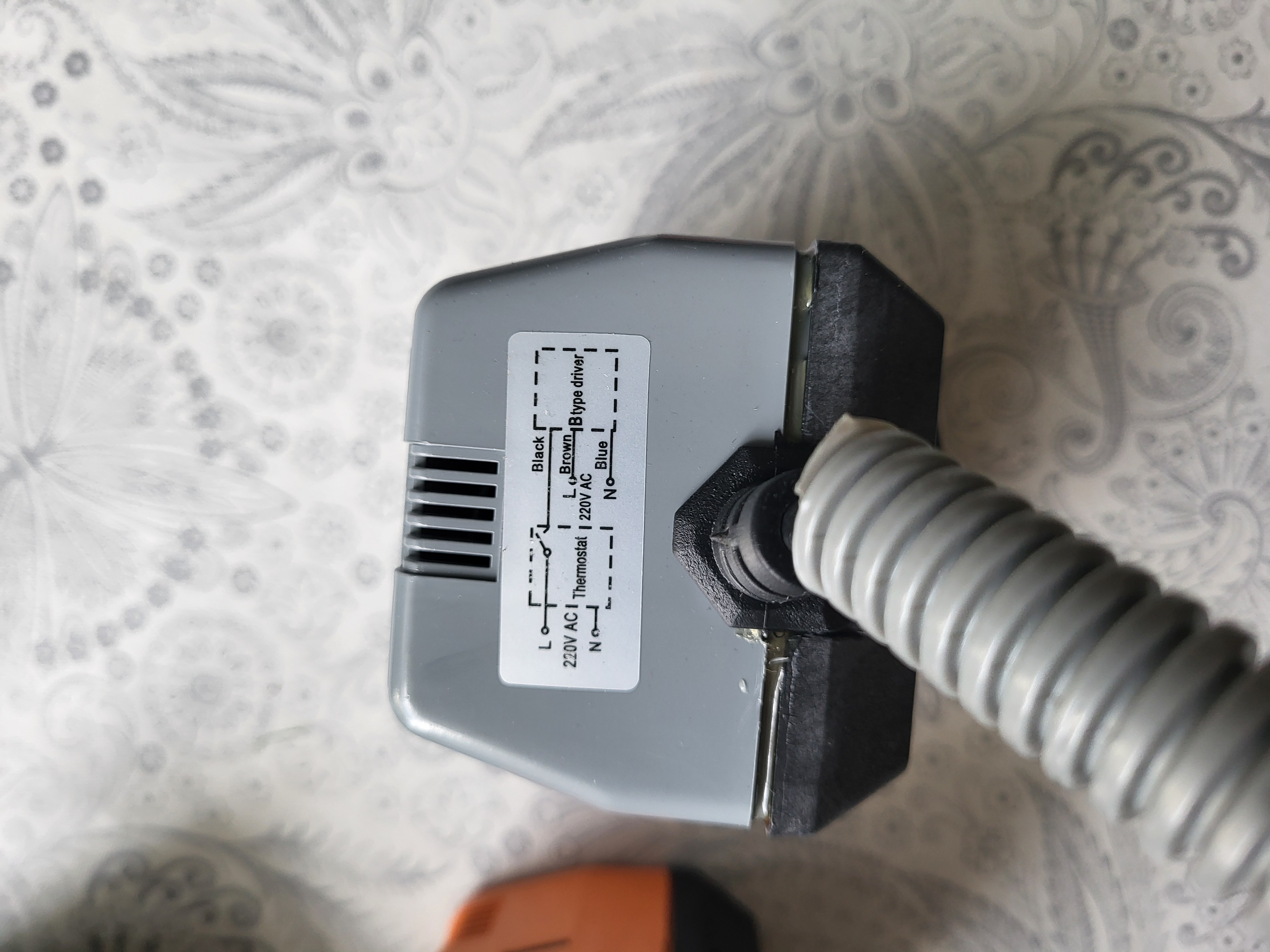

3-t ventiili moottor
3-t mootori asendus
3-t mootori asendus

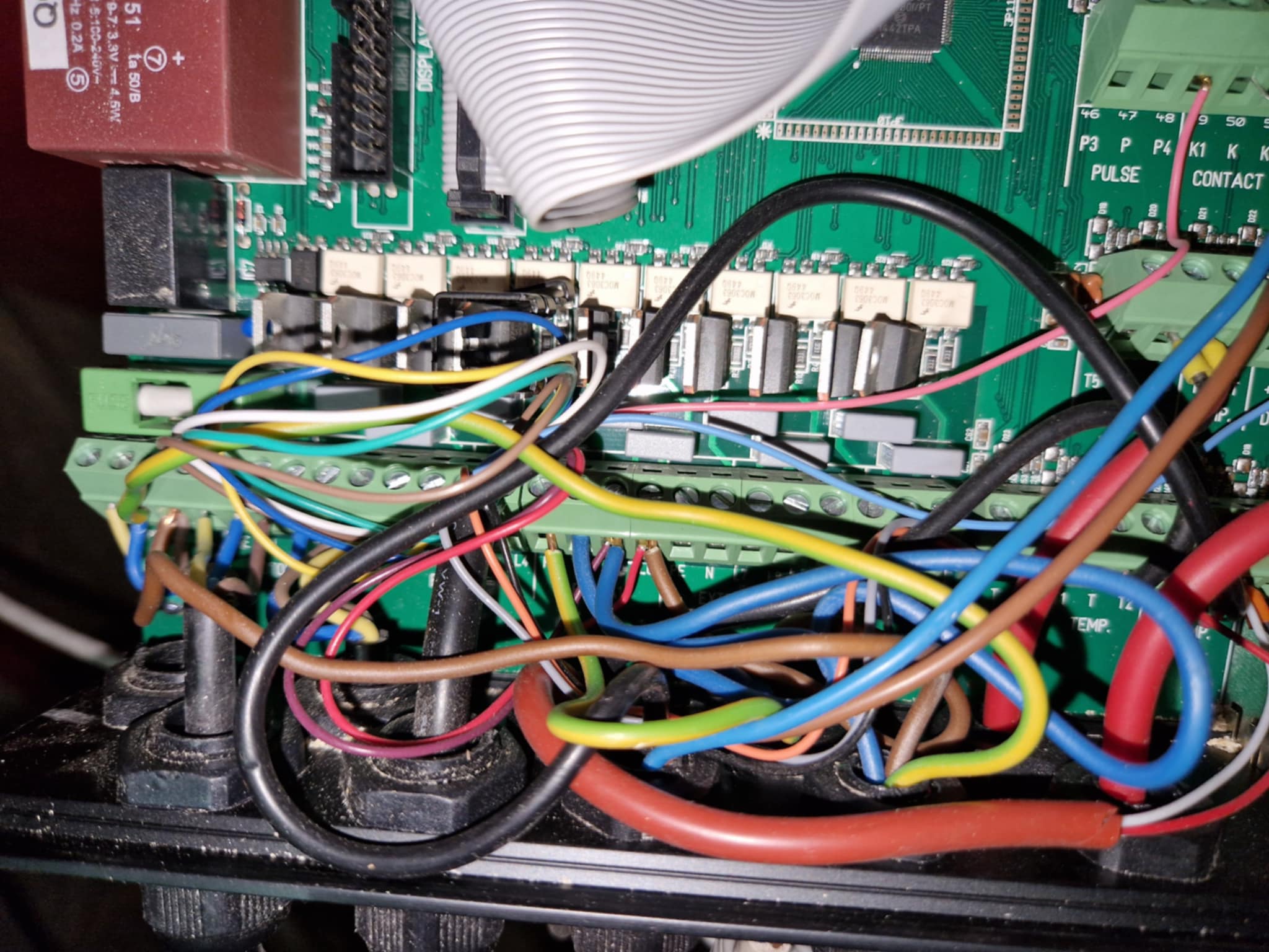

Ühendus L5
Ühendus L5

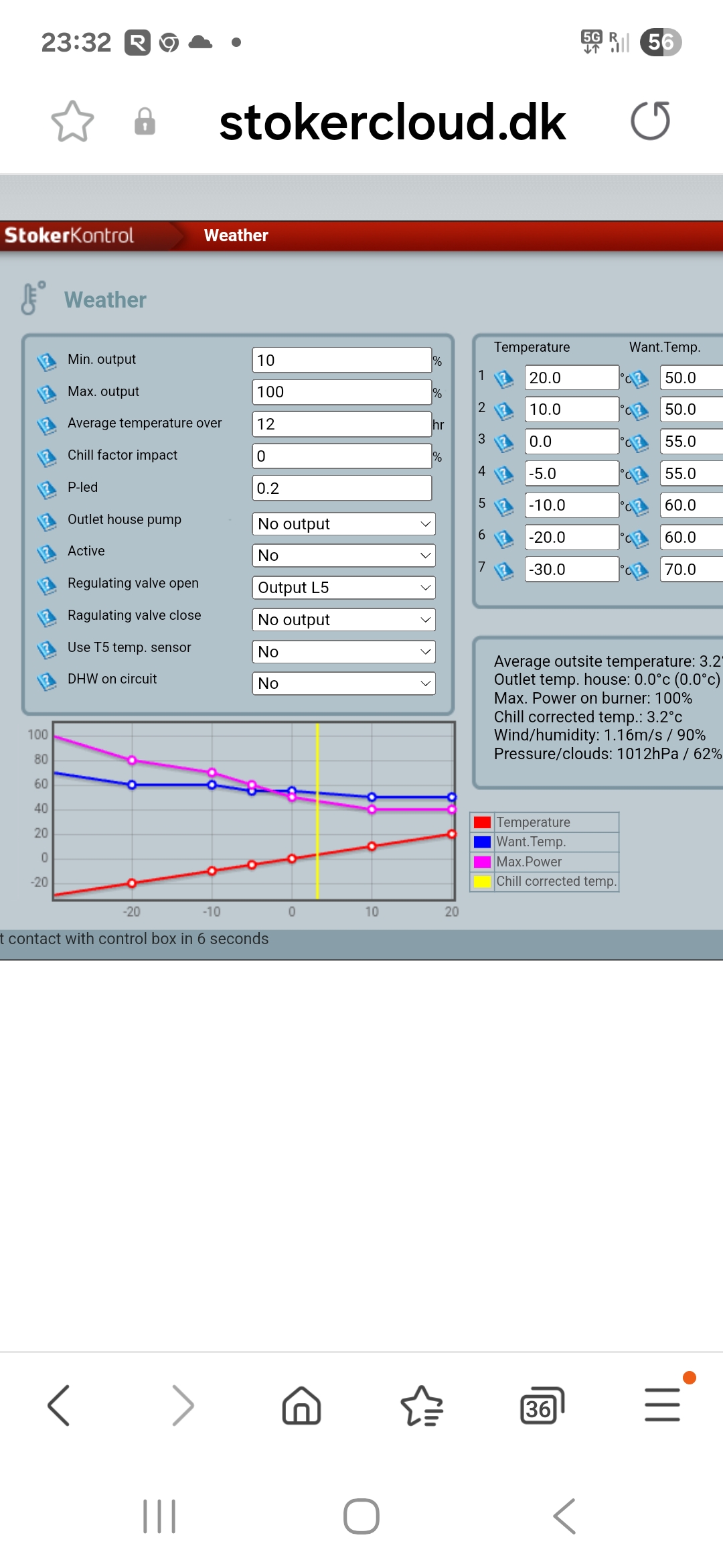

Mõtlen, kas Ilm seadetes on see L5 õige või kas Boileri seadetes on see L5 õige.
Või on juba algselt see mootor ühendatud valesti L5 ja peaks olema ühendatud mujale.
Mis põhjustab üht äkki temperatuuri anduris 20C erinevuse (andur näitab 10C ja tegelik temp 30C)
Kui voolud sisse lülitan katlasse, siis sulgeb ventiili, aga kui temp. boileris on saavutatud, siis ei ava kütteringi.

Jäta see asi rahule. Kujuta ette et homme hommikul hakkad nt hambaarstina tööle?
See 3- tee ventiil on ilmselt selline et 2 otsa on pinge 230V ja kolmas ots on juhtots kus 230 või 0.
Klemm nr 5 on selle klapi null. Jäta see rahule, see ainult näitab et sa midagi ei jaga (sorry).

See pilt millel on 3-tee klapi skeem näitab ju ära kuidas klappi juhitakse.
Pildil on ka "Thermostat". Thermostat on see elektroonika osa (mitte ainult takistusandur). Kui thermostat klappi ei juhi siis on ta rikkis.
Nt transistor läbi.

Termostaat vahetatud ja näitab nüüd õigesti boileri temperaruuri. Samas täna algselt korra näitas, et kütab tarbevett, seejärel kiri Operation. Tundub, et kui tõsta boileri soovitud temperatuuri 50+C, siis näitab tarbevett, kui jääb alla, siis pigem tuleb ette kiri Operation, kuid siiski on 3-t klapil N,L ja L. Viimasel peaks olema pinge maas, kui boiler saavutab soovitud tulemuse. Seega jääb ikkagi küsimus, kas anduri must juhe, mis on ühendatud L5 on õigesti ühendatud? Joonisel näitab ühendust L12-L16, aga ei mäleta kas seal oligi suuremaid numbreid, kui L12.
Või on seadistuses mingi jama, et L5 on juhib midagi muud kui seda 3-T ventiili mootorit.
Süsteemis on ka sees patarei, nagu teleka puldil, äkki seegi vajaks vahetust peale 8a kasutust.
