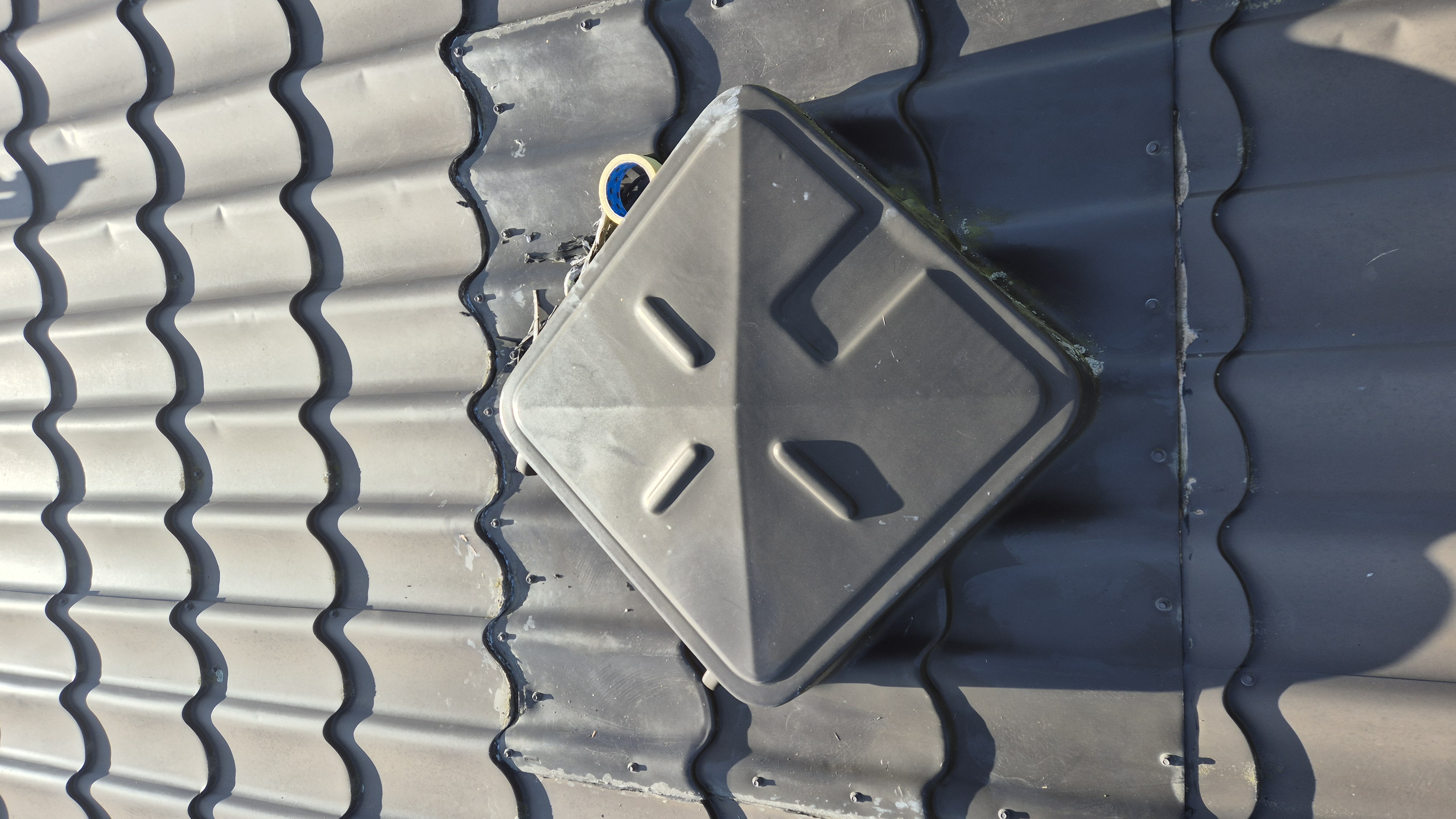

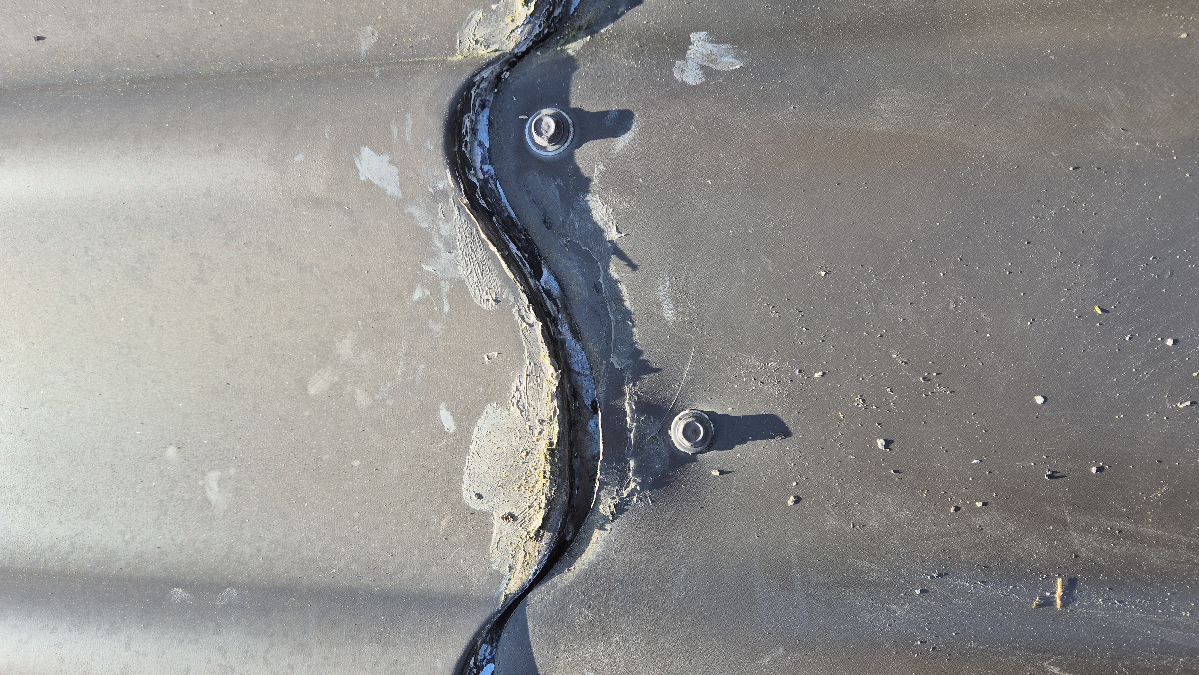

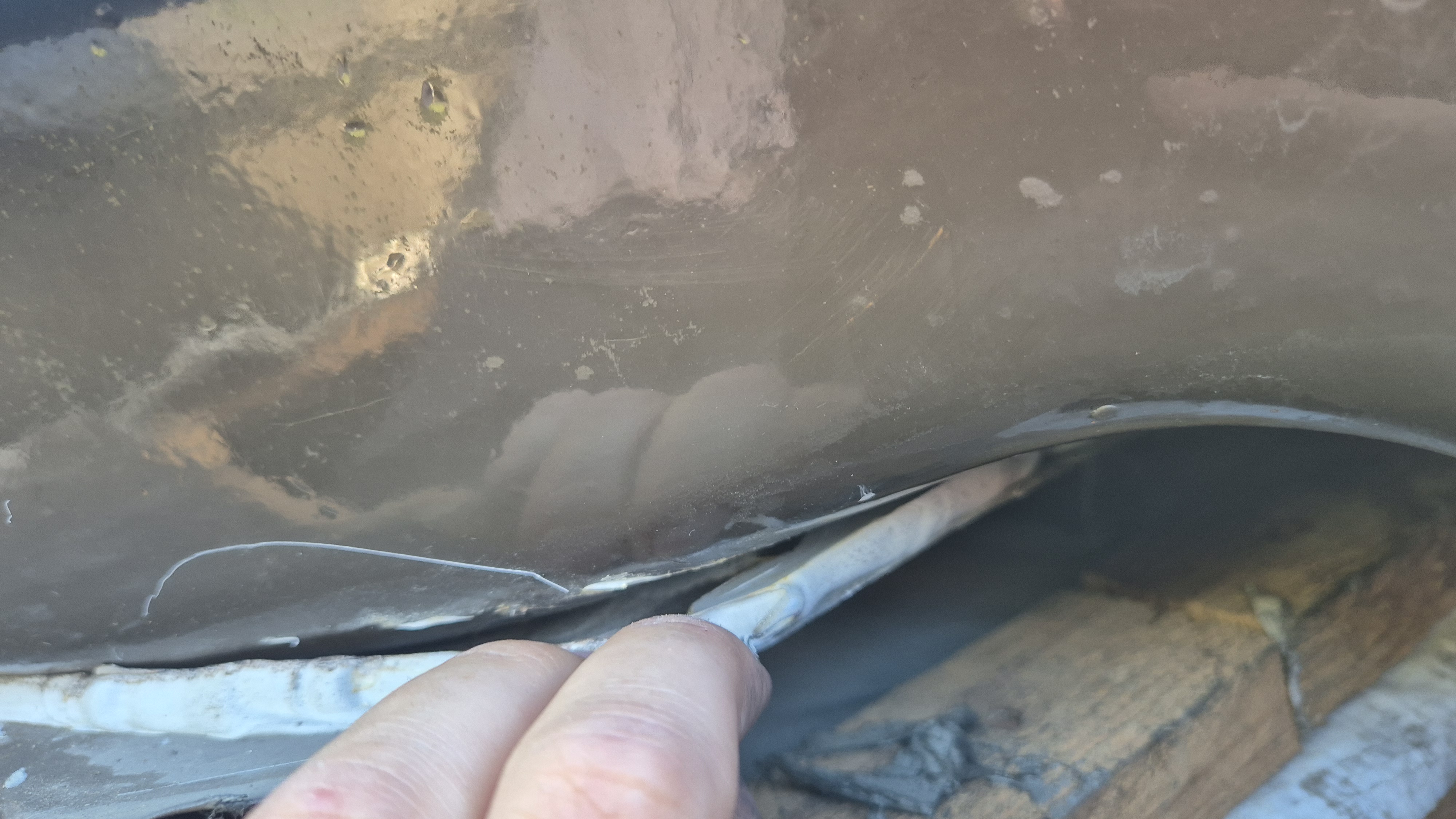

Tere, saan aru, et valesti tehtud. Puudub ülekate, vana hermeetik oli mõrane, selle eemaldasin. Eemaldan ka luugi täielikult, et alt puhastada kuna hermeetik ei hoia.
Soovitage mis toodet kõlbaks asemele panna, et kannataks uv'd ja oleks samas elastne. Tänud

Naaber kirjutas: 12 Aug 2025, 19:21 Puudub ülekate, ...
Butüül-lindi riba alumise plekipaani peale ja luugipaani alla?

madis64 kirjutas: 12 Aug 2025, 20:06
Luugipaani peale siis? Kui alla panna siis ei muutu ju miskit :confused:

Naaber kirjutas: 12 Aug 2025, 20:20 Kui alla panna siis ei muutu ju miskit :confused:
Mõtle nüüd loogiliselt, sul tekib riba, mis on ülalpool paikneva paani all mingid sentimeetrid ja allpool paikneva paani peal mingid sentimeetrid. Vesi voolab mööda ülemist paani üle riba alumisele paanile ja sealt edasi.
Pealmise paani võid ka (altpoolt) selle lindi külge liimida/teipida näiteks.
Võid ka wakaflexi odavamat analoogi kasutada.

madis64 kirjutas: 12 Aug 2025, 20:46
Tänud, homme eemaldan luugi. Hermetiseerimin uuesti ja lindiga peale.

Naaber kirjutas: 12 Aug 2025, 20:53 Hermetiseerimin uuesti ja lindiga peale.
Ära ainult kõige õhemat linti vali.

madis64 kirjutas: 12 Aug 2025, 20:59
Millist soovitate? Wakaflex tundub väga kallis.

Kõigepealt lugege mu postituste all olevat motot, siis mu kommentaari ja siis otsustage ise.
Võib olla minu viga, kuid piltidelt ei saanud essugi aru, et mis on eemaldatud ja kuhu vesI joosta ei tohi. :scratch:
Kas see pildil olev kupatus(teostus) on ise tehtud? Kui jah, siis pakuks idee, et võiks maksta mingi raha ja lasta asjalikul teadjal see probleem lahendada, mitte hakata foorumist otsima mingeid materjale vale teostuse "parandamiseks". Vale teostuse puhul on isegi õigete materjalide kasutamise tulemus ajutine lahendus.

Naaber kirjutas: 12 Aug 2025, 21:43 Wakaflex tundub väga kallis.
Kas Wakafleks on tõesti nii kallis võrreldes kasvõi Wakaflexi kasutamisest keeldumine selle toote hinna pärast? :scratch:
Mu selle kommentaari tsiteeringu valguses tundub mulle, et on tegeldud isetegevusega ehk isetark ja eesmärk on ikkagi sama, mis meil maal ehk katus peaks vett. Ainult midagi jäi loogikast puudu.
Ei midagi isiklikku!

Naaber kirjutas: 12 Aug 2025, 19:21 Tere, saan aru, et valesti tehtud. Puudub ülekate, vana hermeetik oli mõrane, selle eemaldasin. Eemaldan ka luugi täielikult, et alt puhastada kuna hermeetik ei hoia.
Pakun, et ostsid äsja maja ja nüüd teed "avastusi"?
Pildilt tundub, et vahetükid on käsitsi "lainesse" lõigatud ja otsaga vastu eelmist plaati pandud, vesi ei saagi sealt normaalselt ära voolata.
Ise kaaluks esmalt, kas luuk on ikkagi hädavajalik või saaks ka redeliga asjad aetud. Luuk tundub ka veidras kohas asuvat, tavaliselt pannaks harja juurde, et nt korstnani pääseda, siin aga jätkub katusekate ka ülespoole, pildilt ei näe, kui kaugele.
See on oluliselt odavam kloon:
https://espak.ee/epood/toode/bituumenli ... m-grafiit/

madis64 kirjutas: 13 Aug 2025, 20:36
Tänud!
