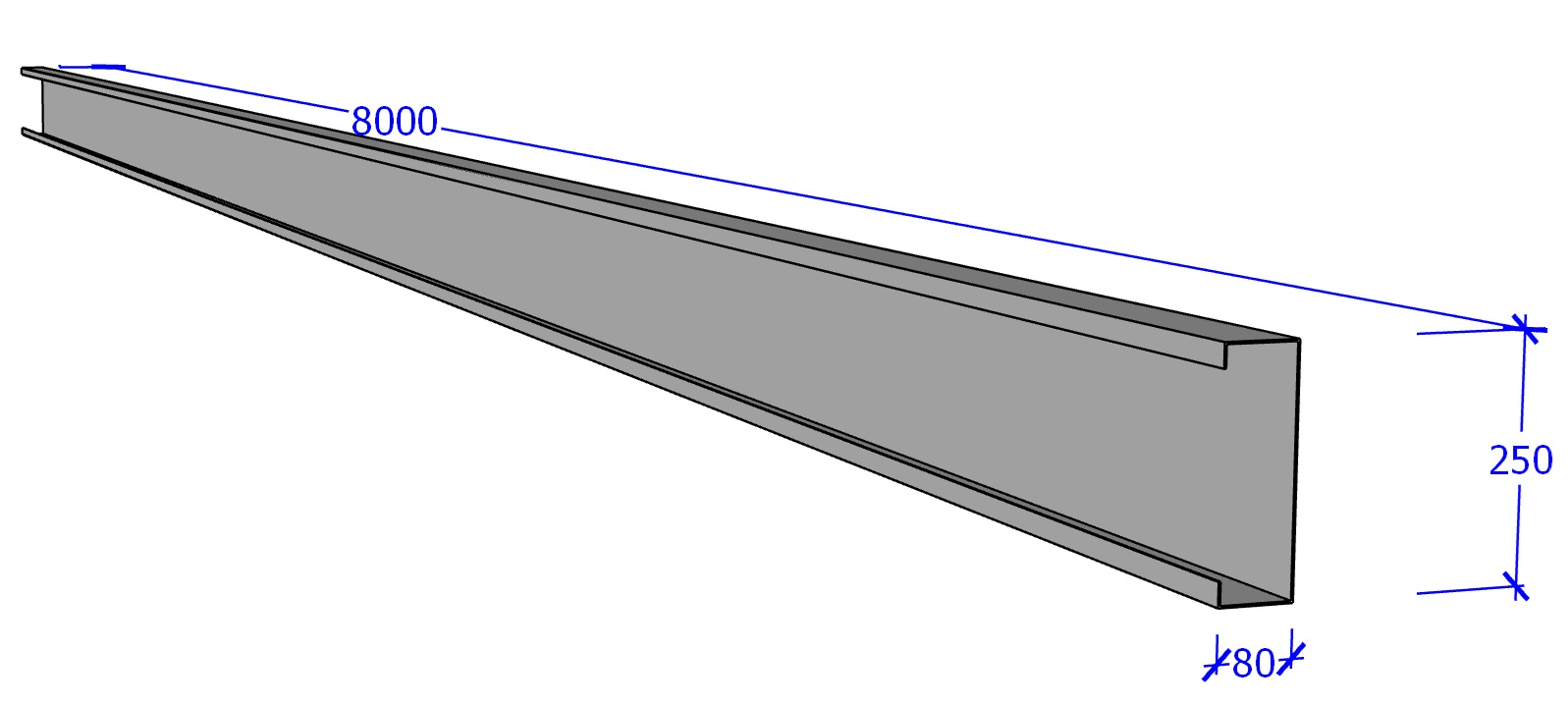

Mõte selline, et kui asendaks need terasest kergtaladega.
Näiteks:
Kui arvutustulemus ei valeta, siis selline C-tala 2 mm paksusena kaaluks vaid 56 kg ja 3 mm paksusena oleks 84 kg
Oleks vast suhteliselt lihtne lahendada.
Kuna vanad ümarpuidust keskosast 30 cm läbimõõduga talad on müüritud müüride sisse (müüri ülemise pinnaga tasa), siis uue lae saaks toetada müüri peale olemasoleva lae kohale.
Oleks aga vaja kusagilt teada saada sellise metalltala optimaalne ristlõige ja samm kandepiirseisundi paindetugevuse seisukohalt.

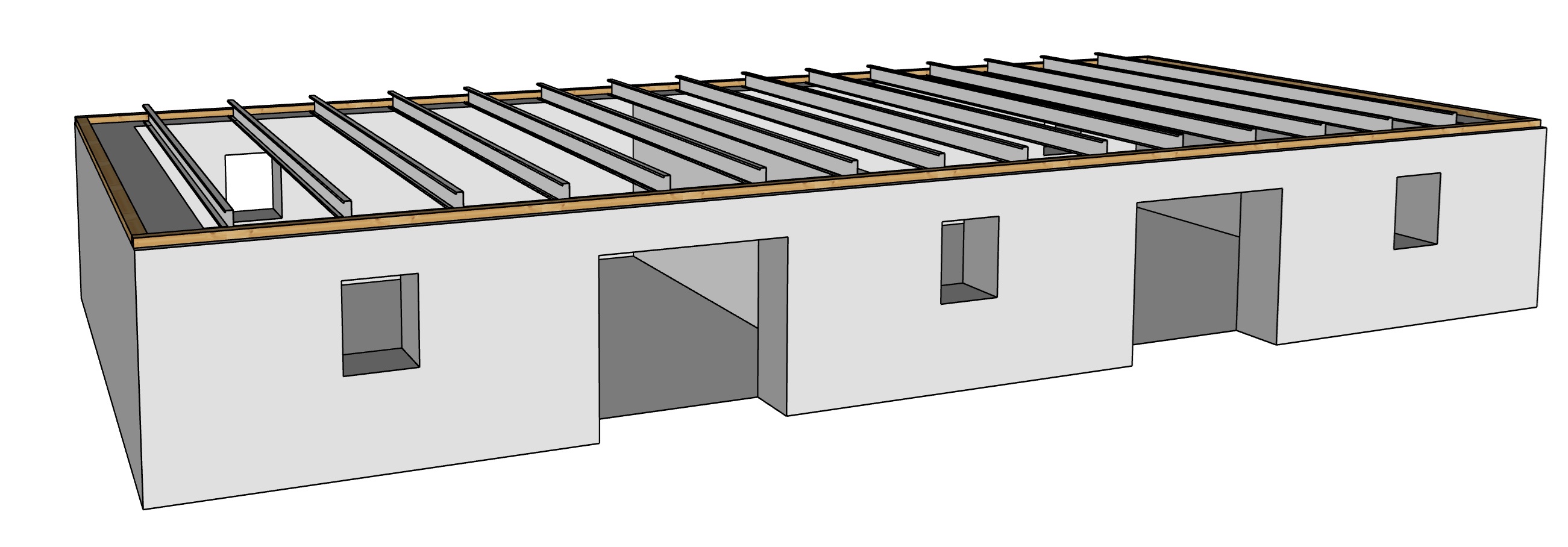

Tegin RUUKKI PurCalc-iga "käe valgeks". Endale tundub, et sain hakkama.
Nii C, kui Z tala puhul annab enam vähem sama tulemuse.
Optimaalsuse piir 2 KN/m² puhul: 250mm kõrgusega tala, paksus 3 mm, samm 1100, läbipaine koormatult 97% ehk 36 mm.

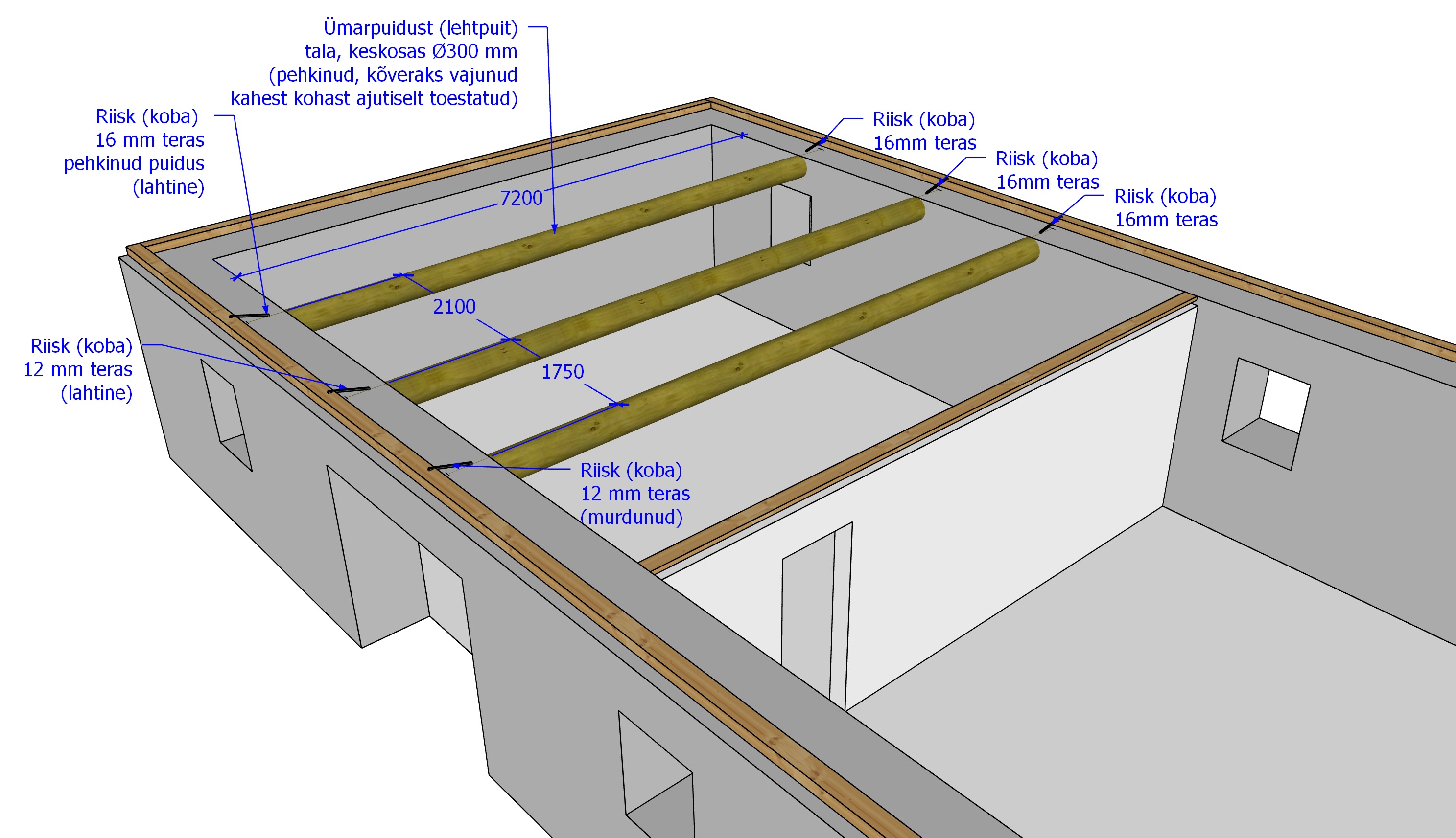

Kütmata massiivsete seintega vanal maakivi hoonel kipub olema pikalt puidukahjurile soodsat aega. Kui jätta head tuulutuse võimalused, siis talviti kipub sealtkaudu lund sisse tuiskama. Sulab ära, puit märg.
Praegused olemasolevad ümarpuit talad on ühendatud kobadega müürilattide külge. Metall kogub kondensaadiniiskust ja see satub metallilt puidu liitekohta. On näha, et ligi 40 aastaga on talade puit kobade ümbert sedavõrd pehkinud, et liide enam ei tööta. 1 ümarterasest 12 mm läbimõõduga koba on ka puruks läinud.
12 mm paistab olevat vähevõitu, kuna talasid on pandud hõredalt ja liiteid seega kokku ebapiisavalt. Seega olukord selline, et suurem lumi võib katusele juba kahju teha. Nii, et viimane aeg on hakata kohendama.

Hetkel on talastiku süsteem selline:
Kusjuures tean ka analoogseid hooneid, mille juures pole paraku õigeaegselt peremehe kätt olnud ja nende hoonete asemel on nüüd vare ehk ehitise jäänused. Ka nii võib olla... .

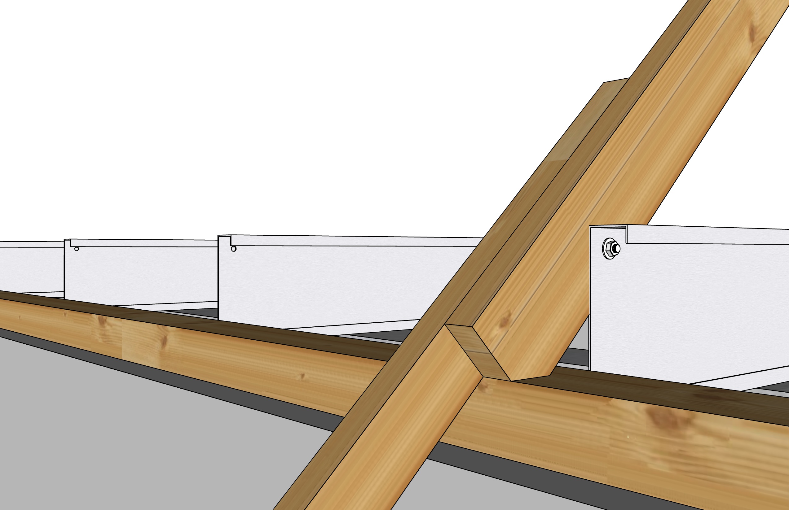

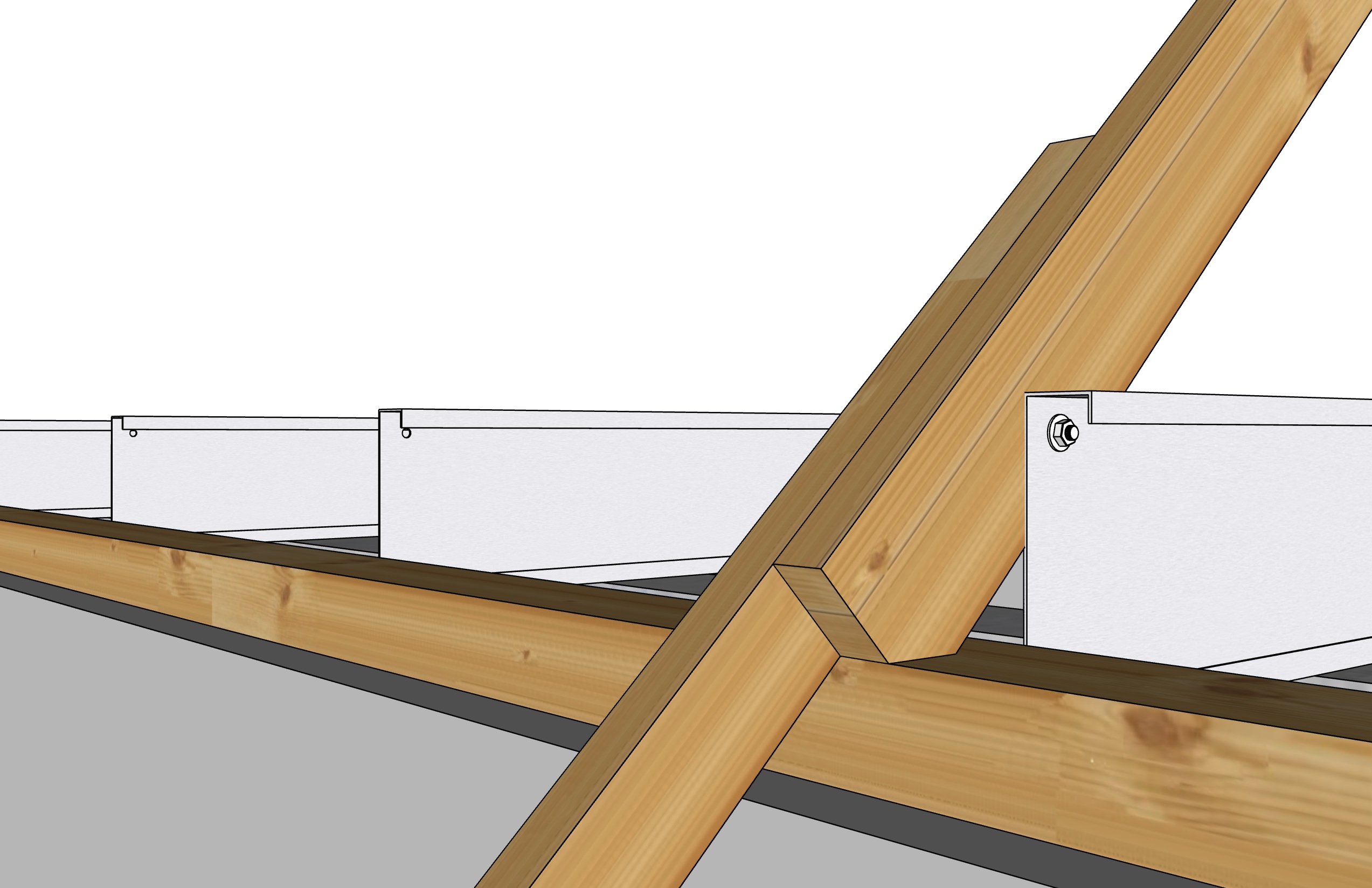

Mõtlesin endamisi, et üks võimalik variant, kuidas horisontaaljõudu takistada võiks olla järgneval pildil näidatu:
Sarika kanna kinnituslahendus on muidugi praegu sealt puudu.
Kas aga sellise lahenduse korral ei või tala paindumise korral tekkida seal sõlmes pinged, mis liidet võivad kahjustada ja ohustada?

Kuna puit kuivab kokku, siis selline poltliide hõõrdejõuga ei tööta. Ajas on tulemuseks üldjuhul logisev ühendus. Kui sellest tugevuse mõttes probleemi ei teki, siis tuulega hakkavad sellised liited kolisema/ naksuma.

Ma arvan, et toimiks küll,aga parem oleks tala tõsta müürilati peale ning polte panna hajutatult rohkem.

Selline ühendus sarika külge võiks toimida küll, kuigi võiks kontrollida laetalas tekkiva tõmbejõu ning selle põhjal vaadata, kas pindsurve liiga suureks ei lähe 3mm terases ( Väikese poldi läbimõõdu korral "venitab" poldiava ovaalseks.
Ehitusinsenerid võiks nüüd kommenteerida, kas teoorias, kui poldime, kuid ei pinguta laetala sarikate külge, muutub kogu asi sõrestikuks ning sellega jäävad vaid elementidesse tõmbe/survejõud? Või poltide pingutamine ja sarikate naelutamine omavahel ja müürilati külge tähendavad, et nendes sõlmedes tekivad ikka paindemomendid? Või naelutamine ei loo jäika ühendust ja asi toimib ikkagi sõrestikuna? Kas need paindemomendid on nõnda väikesed, et võime käsitleda ikkagi konstruktsiooni sõrestikuna?

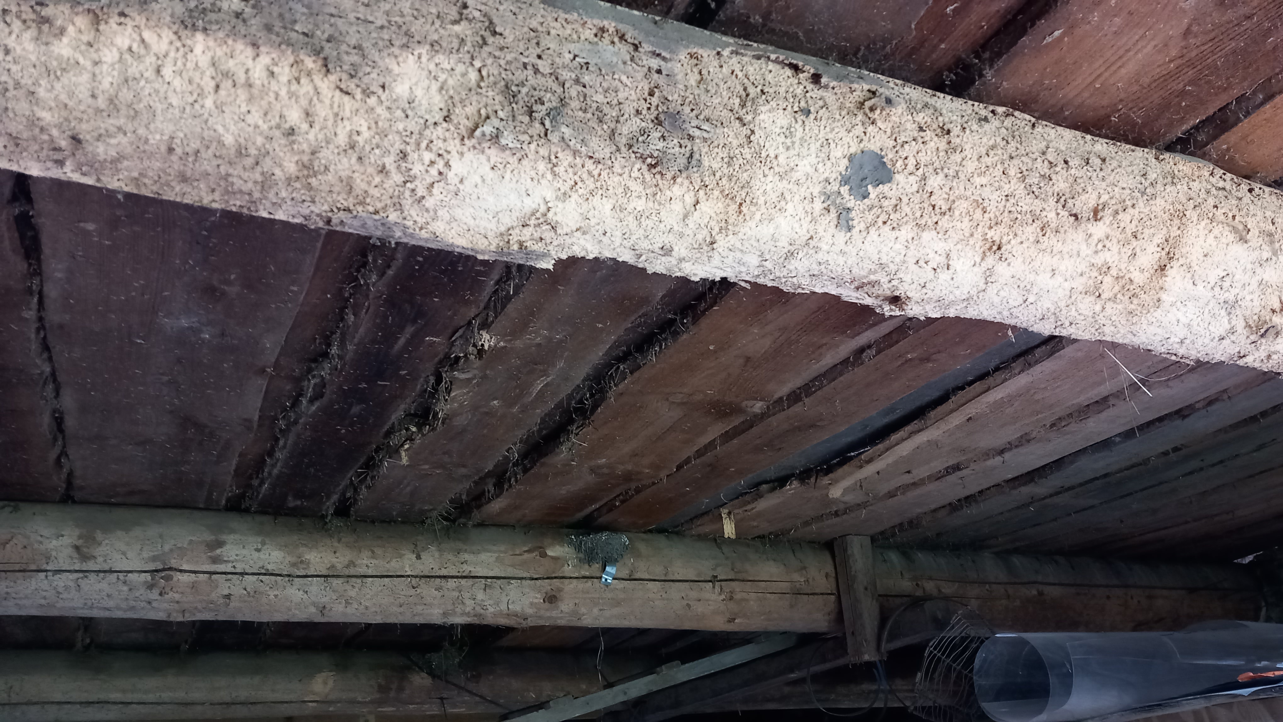

Illustratsiooniks siia pilt talast, mis ajendas mind mõtlema metallist talade suunas:
Tegelikult on selge, et asi ei ole mitte niivõrd puidus. See konkreetne puidukahjuritest puretud tala on eelmise tegija poolt paigaldatud lehtpuidust - ilmselt haab. Ruum oli pikka aega kasutusel loomalaudana. Loomad aga tekitavad palju niiskust ja see lõi eriti soodsa pinnase lehtpuidu kahjustumiseks.
Teised talad on kuuse puidust ja vaid veidi kohati pehkinud - kandevõimelt veel täitsa OK.
