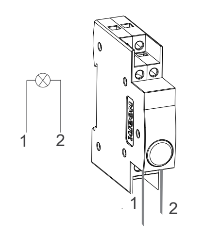

Soovin paigaldada DIN latile eri värvi signaallambid, mis annaksid visuaalselt märku, kui teatud ahelad on pingestatud. Ostsin Noark Ex9PD 230V AC/DC signaallambid. Ühendusskeem on aga lakooniline:
Kas 1 on L ja 2 N? Kui mul oleks DC ahel, siis kumb on pluss ja kumb miinus? :jooma

seen kirjutas: 06 Sept 2025, 18:03 Kas 1 on L ja 2 N? Kui mul oleks DC ahel, siis kumb on pluss ja kumb miinus? :jooma
Ma küsiks nii, et miks sinu jaoks on polaarsus oluline, kuid tootja jaoks see pole nii oluline, et seda tasuks dokumentatsiooni märkida?

Sest küll on ühendatud LED trafosid, kus sisendis tähistatud L ja N, aga tegelikult vahet pole. Kahtlustasin, et äkki on ka vastupidi tõsi.
Aitäh, tõepoolest ei oma antud toode polaarsust!
