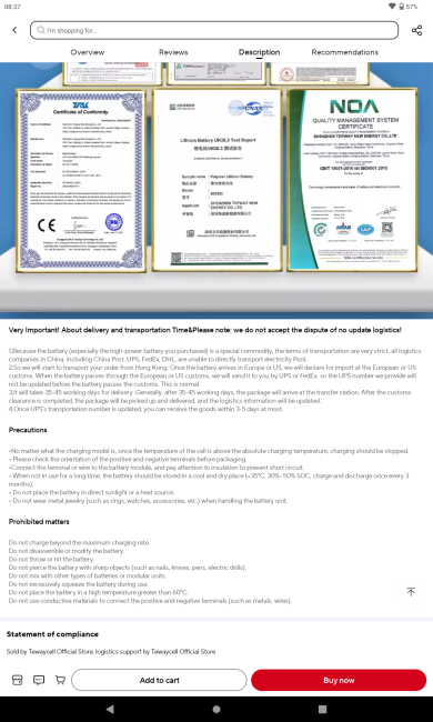

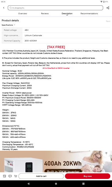

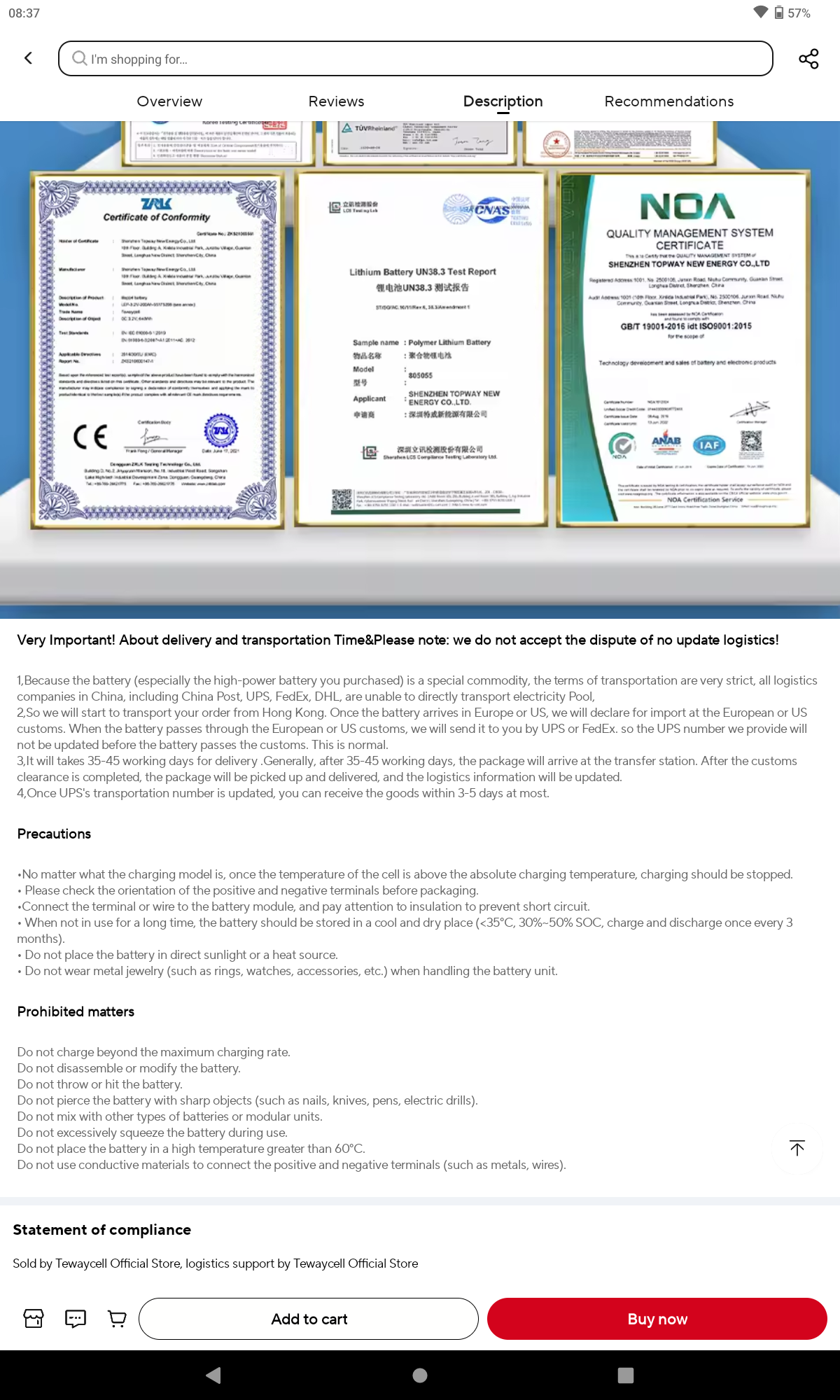

Ah ei ole vist päris asjakohane mõõt ja mõõtma peaks vist Watttunde, aku kg ja liitri kohta.
Hiinlased on "rehepappluses" ka päris osavad.
