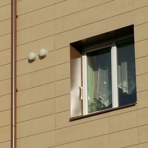

Uuri vast ikka lähemalt tehnilisi andmeid!
Müranivoo 27/45dB ja nagu kasutajad kirjutavad, et ventilaatori vuhin segab ka esimesel kiirusel magamist ja ööseks tuleb välja lülitada.
Soojusvaheti (tootekoodiga 36004723)on paberist (tselluloos) ja see ei kuulu puhastamisele vaid tuleb perioodiliselt vahetada välja, sest sellele tekkib tolmu ja niiskuse koosmõjul ajaga hallitus.
Inglismaal maksab see paberist soojusvaheti 151,65 £ ja vaevalt see siin on odavam, kui üldse on saada.
https://www.orionairsales.co.uk/mitsubi ... LqDaUUr8j2
https://www.google.com/search?newwindow ... 99&dpr=1.5
See agregaat ei ole ettenähtud kasutamiseks välistemperatuuril alla -10C ja sellise külmaga tuleb sulgeda välisklapid.
https://www.youtube.com/watch?v=KAYvwFJ7jj8
Mina uurisin neid siin messil juba üle 10 aasta tagasi ja katsusin näpuga selle paberist soojusvahetit ning Mitsu enda kodulehel ütleb praegu, et "lõpetatud toode".
Seadme kasutusjuhend on koostatud 2013 aastal.
https://mitsubishi.kh.ua/wp-content/upl ... %D0%B8.pdf
Tänan.
Mitsu ise väidab, et 1.kiirus on vaiksem kui puulehtede sahin :). Magamistoas võib segada küll.
Et soojusvaheti on paberist ja et -10* juures soovitatakse välja lülitada, selleni ma veel ei jõudnud. Vaatasin küll sama videot aga jätsin pooleli ja otsisin inglisekeelset infot. Mõttega et kui on EU turule mõeldud toode, siis peaks ENG info ka leidma. Aga leidsin seda vähe. Siiski nii lähestikku nagu Mitsu on mõelnud sisse-välja plafoonid paigutada fassaadile, mina küll ei paneks neid.
Sul ka vist väiksem maja, millise seadme panid ja kuidas on?
