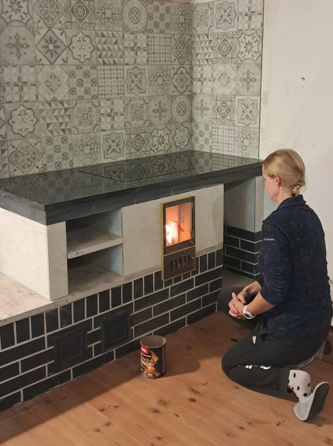

Mul on jätkuvalt mulje, et meil see teema on hallitama jäetud...
Jagan ühe "küttesüsteemi" tuleproovi pildid MHA News lehelt. Paistab, et külas üks teemakohane suits juurde saamas.

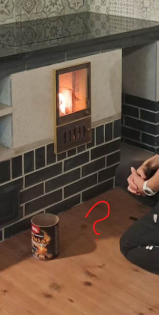

Mingit kaitset, plekki vms, põrandale enam ei nõuta?

Re: Üldine teema ahiküttest.
Ju sai raha otsa. :lol:
Sõbrad A js Kunn, teie ei pea enam mitte muretsema, need plekid on seal olemas. Aga palun vastake, kas see oli ainuke puudus, mida suutsite nautida?
Siis on ju tore, kui plekid maha said!
A23 kirjutas: 24 Sept 2025, 07:40 Siis on ju tore, kui plekid maha said!
Tänan abi eest! Aga ega mina ei saanudki.

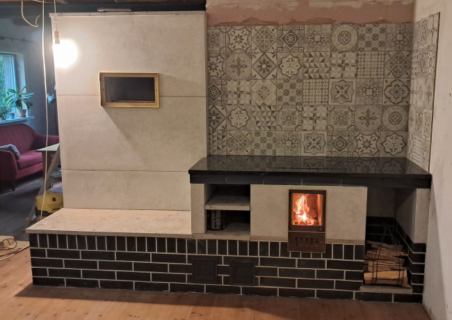

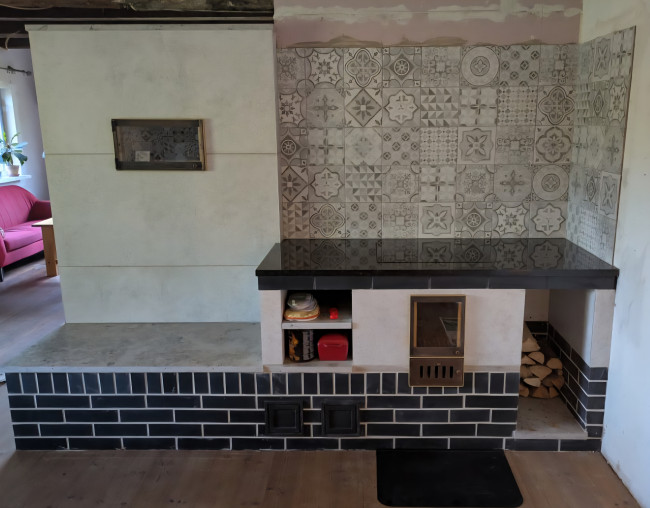

A23 kirjutas: 23 Sept 2025, 13:57 Mingit kaitset, plekki vms, põrandale enam ei nõuta?
Kohe teine asi!
Pliidi enda juures sümpatiseerib see paremal pool olev avar puudehoidla. Sinna mahubab vast 4 ... 5 korvitäit ja ei ole vaja põrandat risustada. Kui just külgsein nii kuumaks ei lähe, et ei julge "laeni" täis laduda?
Lugemata postitus Postitas r x »
Klaasuks pliidil on kena vaadata ja toa üleskütmisel tuleb sealt ka kiirelt soojust. Aga omast kogemusest ütleks, et süüa teha on keeruline. Panni keerutades selle ukse ees just kaua ei seisa.
r x kirjutas: 07 Okt 2025, 11:57 Klaasuks pliidil on kena vaadata ja toa üleskütmisel tuleb sealt ka kiirelt soojust. Aga omast kogemusest ütleks, et süüa teha on keeruline. Panni keerutades selle ukse ees just kaua ei seisa.
Kasulik info, vbl keegi pot pliidiplaneerija loeb ja võtab arvesse!
