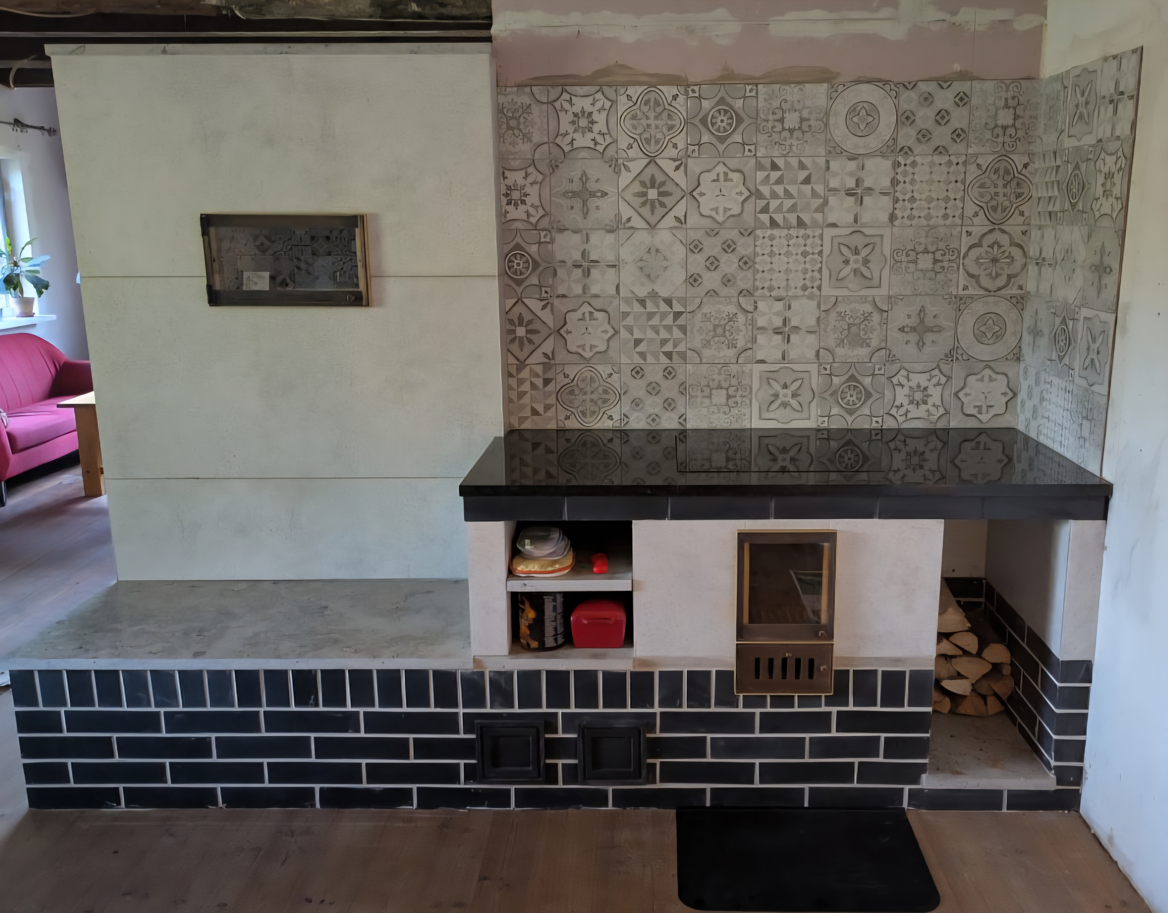

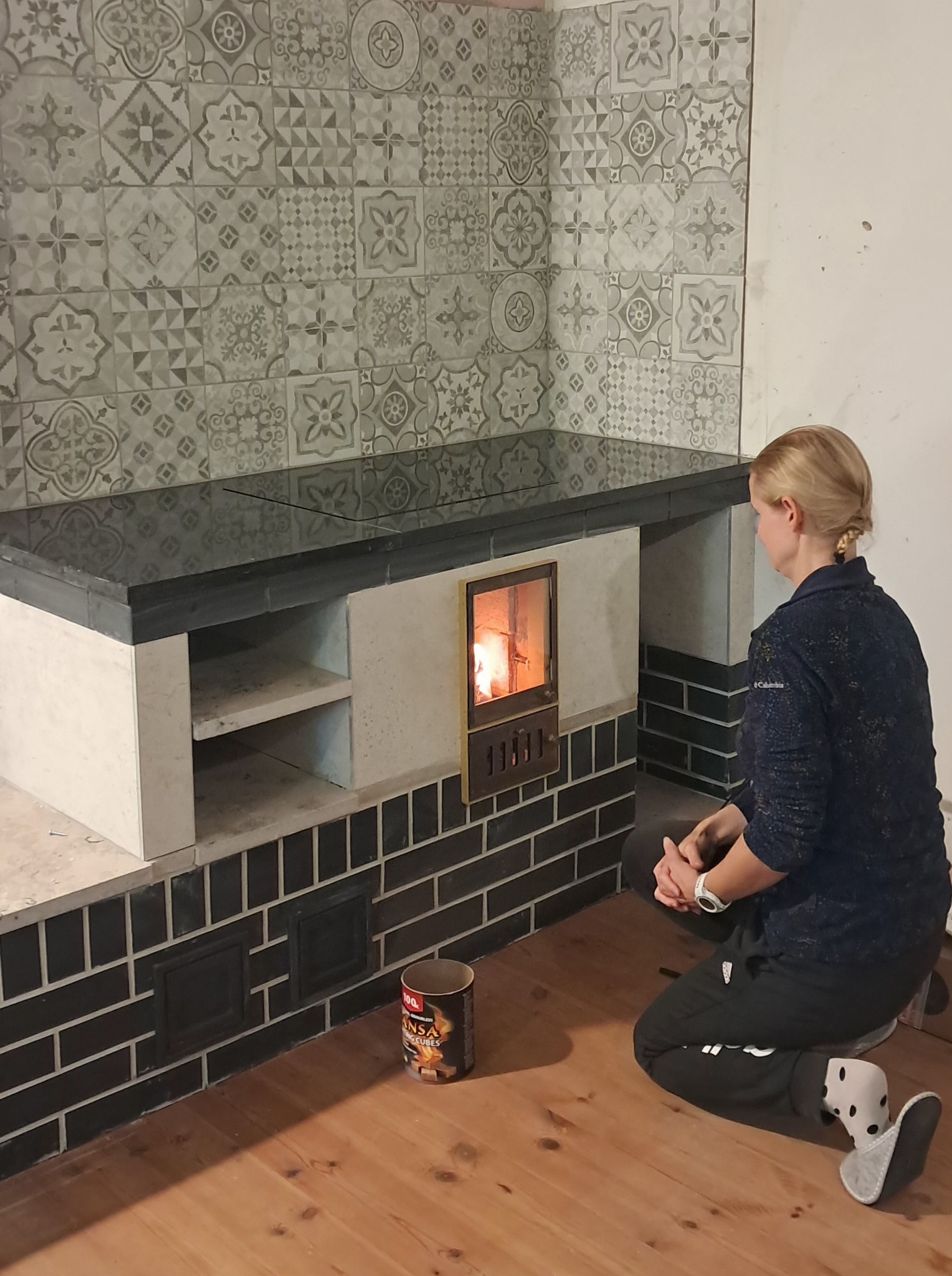

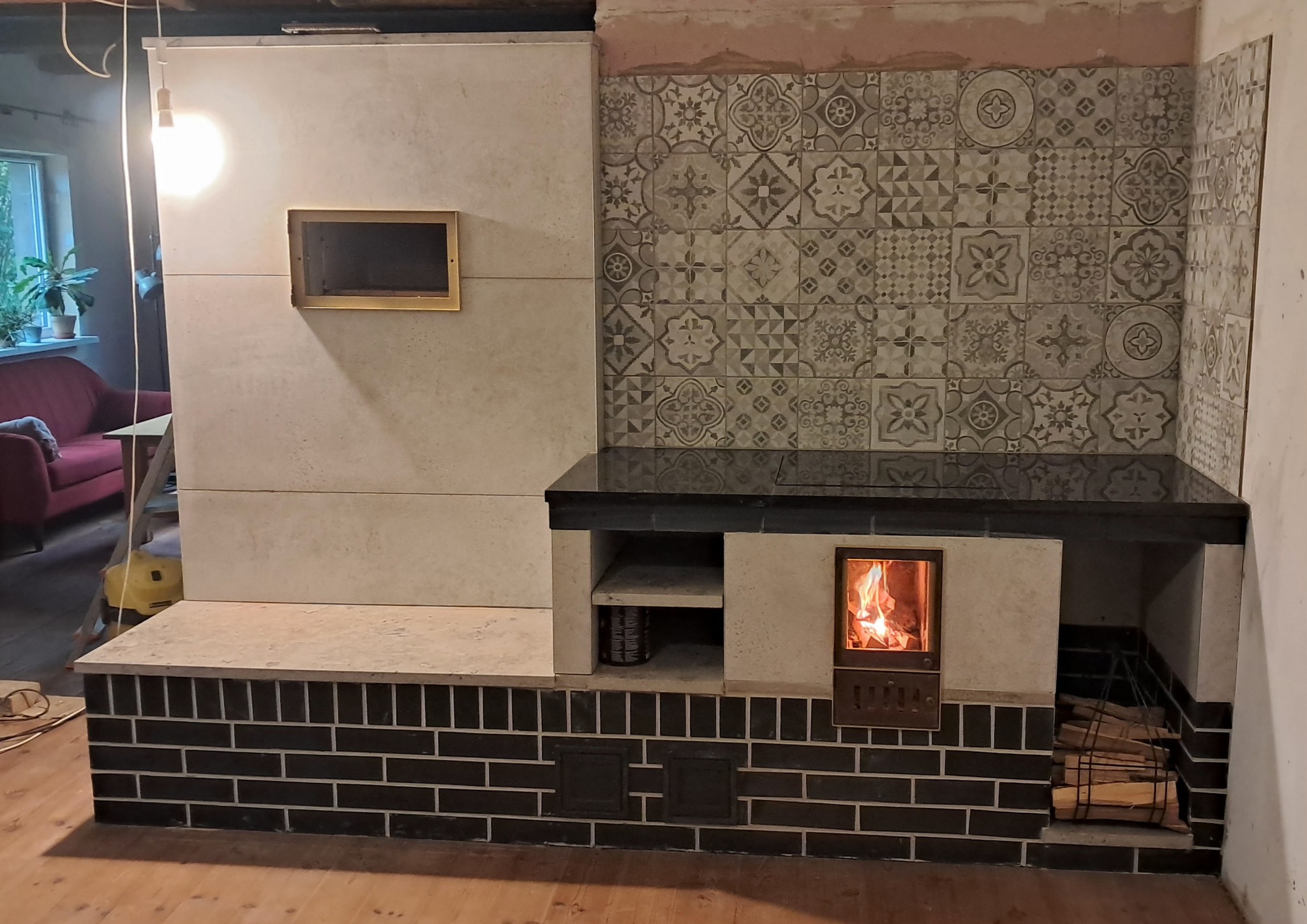

Re: Üldine teema ahiküttest.
Kohe teine asi!
Pliidi enda juures sümpatiseerib see paremal pool olev avar puudehoidla. Sinna mahubab vast 4 ... 5 korvitäit ja ei ole vaja põrandat risustada. Kui just külgsein nii kuumaks ei lähe, et ei julge "laeni" täis laduda?
Klaasuks pliidil on kena vaadata ja toa üleskütmisel tuleb sealt ka kiirelt soojust. Aga omast kogemusest ütleks, et süüa teha on keeruline. Panni keerutades selle ukse ees just kaua ei seisa.
- Postitusi: 1612
- On tänanud: 22 korda
- On tänatud: 53 korda
Kasulik info, vbl keegi pot pliidiplaneerija loeb ja võtab arvesse!r x kirjutas: 07 Okt 2025, 11:57 Klaasuks pliidil on kena vaadata ja toa üleskütmisel tuleb sealt ka kiirelt soojust. Aga omast kogemusest ütleks, et süüa teha on keeruline. Panni keerutades selle ukse ees just kaua ei seisa.
