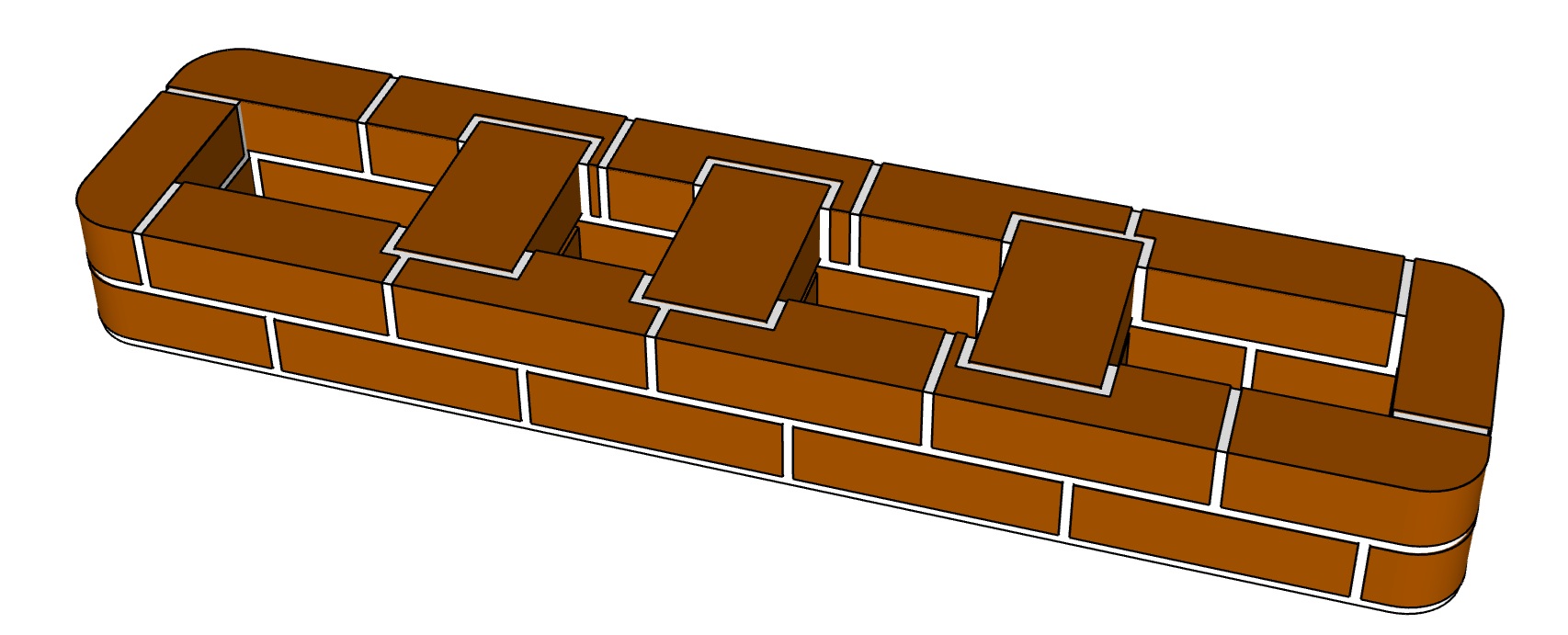

Pliit tuleb väikene, umbes 50x75 cm, midagi selle joonise laadset, mida siin foorumis korduvalt näidatud. Ainult selle vahega, et vooder ümber pliidi tuleb kivist, mitte plekist.
Hetkel olen siiski omadega veel kahevahel, et ehk oleks mõistlikum külmalt osalt üks rida kive pealt minema lüüa ning kogu seda ehitist 7 cm allapoole tuua, sest siis ei peaks ka pliiti nii kõrgeks tegema ning suitsugaasidele jääks nö tõusev joon liikumiseks.
