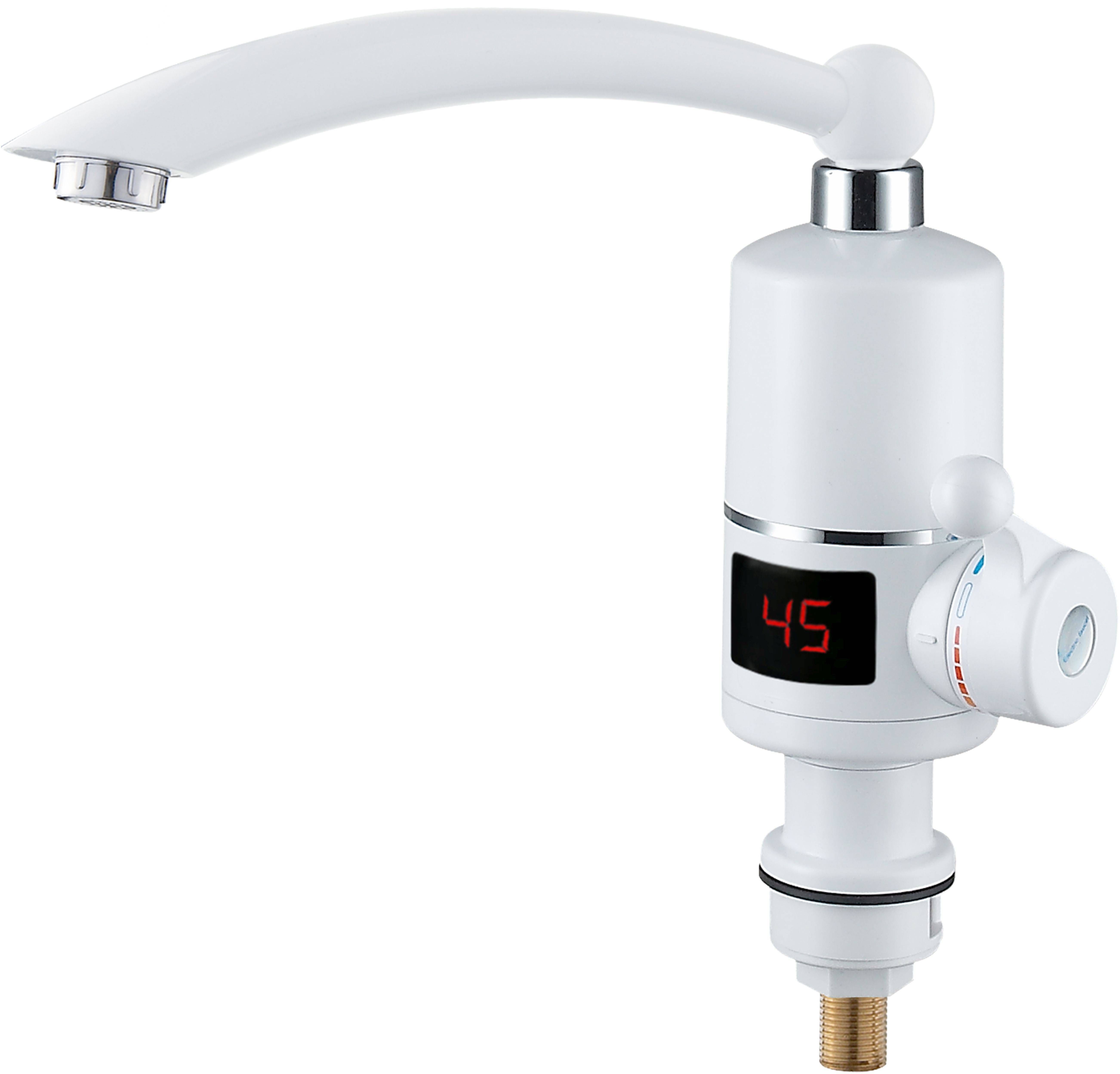

Kas keegi kasutab sellist vigurit? Soojast külmani paistab olevat kang küljepeal, aga kuidas vesi jooksma hakkab?
Külm vesi kaevust oleks võimalik. Kui see otsa pista, saaks nõusid pesta. Kirjas 2l-minutis. Kas sellega on midagi peale hakata või pigem mitte osta? :scratch:

Ühel tuttaval korteris sarnane (seda displeid ei ole) ja toimib kenasti. Temal boiler peldikus ja dušivesi boilerist, et kööki oli üle koridori keeruline soojavee toru vedada, otsustas köögikraaniks selle panna ja miski 6-7 aastat toiminud.
Survelist külma vett on ikka vaja, kaevust see ise ei ime midagi..

Kui vees on katlakivi siis pole minu hinnangul sellega eriti midagi peale hakata. Kui katlakivi on natukene ning kasutad ajutiselt siis on ehk isegi mõtet. Mina enda välikööki panin 10l boileri, sest erinevalt kraanist on boilerit võimalik puhastada.
Pakun, et vesi hakkab jooksma kui liigutad kangi vertikaalis. Termostaadi jaoks on see kitsam rõngas kangi all kuhu märgitud temperatuur?

Lingil juhend ja andmed näha, seal kirjas ka vajalik hooldus katlakivi eemaldamiseks.
Iseküsimus kas praktikas keegi viitsib hooldada kui terve kraan maksab 40-50€, umbes sama nagu boileriga, kus odavboiler mis kestab aastaid, maksab alla 100€ aga kui hakkad puhastusteenust ja uusi juppe hoolduseks otsima, läheb hind kallimaks kui uus boiler seina kruvida.
Niipalju selle kraaniga veel meenus, kus nt sellega vannivett tahta lasta, võib aega minna, see veevool on seal rohkem öko poolel, ehk käte-nõudepesuks paras aga kui tahta pool ämbrit nt ainult külma vett lasta.. võiks kiiremini saada. Aga see võib ka torude dimensioneerimise ja surve teema olla.. :roll:

Küsi gpt-lt või arvuta näppudel, mitu kraadi see 3 kW kahte liitrit vett minutis soojendab.
Kui tulemus sobib, siis teoreetiliselt võiks kasu olla, samas see korpus 3 kW küttekeha jaoks tundub visuaalselt nadivõitu olema.

See kuumutab ainul läbivoolu ajal. Kaks žiletitera veeklaasis tikkude vahel annab ka umbes sama võimsuse.

Selliseid asjandusi võiks tungivalt soovituslikult ühendada läbi rikkevoolukaitse (kui rvk muidugi üldse lubab sel hiina fignjaal töötada..).

youtuub on täis nende testimise videoid. Üldine konsesnsus paistab olevat, et kui tõesti muud võimalust ei ole ja väga harva on vaja kasutada, siis saab kuidagi moodi hakkama. Tegelikult ka sooja vee (35-40C) saamiseks, tuleb kraani sõna otseses mõttes vaevu soristada paar minutit. Ma arvan, et seda ping mõtleski loodusseaduste all.
Lisaks, isegi kui alguses piisab kätepesuks, siis mõne aja pärast kattub tilluke kütteelement katlakiviga ja kraan on vee soendamise seisukohalt praktiliselt kasutu. Kui välja jätta mõned ülikallid mudelid, siis olevat neid ka peaaegu võimatu puhastada.

Nende sooja vee tootlikkus on ikka üsna väike. Mul ühes kohas see ja pmst vanainimene kasutab ära kuna sita eluga harjunud, aga noorem läheb lolliks. Kui lihtsalt käsi pesta siis ok, nõusid pesta juba raskem.

Kirjutan siis pikemalt loodusseadustest.
Küttekeha lülitub sisse vee rõhu järgi (kraani avatus).
Kui kraan avada natuke, et vesi niriseb ja küttekeha sisse ei lülitu ja jahe vesi jookseb otse läbi.
Avades kraani rohkem lülitub küttekeha ja mõne aja pärast hakkab voolama soe vesi.
Kui kraani natuke koomale keerata, nii et küttekeha ei lülitata välja, siis väljub tuline vesi ja on kõrvetamise oht.
Mida rohkem kraani avamisega vooluhulka suurendada, seda külmemaks vesi muutub.
Kui veevarustuseks kasutatakse kõikuva rõhuga hüdrofori, siis vee temperatuur kõigub pidevalt vee rõhu muutumise taktis.
Hüdrofori toitel duši kasutamiseks tuleb veerõhu stabiliseerimiseks avada veel mõni kraan, et pump pidevalt töötaks ja samal ajal ei tohi ühtki teist kraani puutuda, et pesijat mitte ära kõrvetada või ehmatada.
Trassivee või maa seest tuleva +5C vee soojendamiseks on vaja pidevat 6kW võimsust, mida majade 1F juhtmestik meie oludes tavaliselt ei võimalda.
Ise olen ühendanud toite kahe faasi peale, nii et kummalgi küttekehale eraldi faas.
Elektrienergiat saab ca poole kokku hoida kasutades ühte 3kW küttekeha, soojendades vee eelnevalt mahutis (toatemperatuuriga +20C saunaboileris) toatempearatuurini ja siis saab pidevalt sooja vett vooluhulgaga ca 4L/min.
