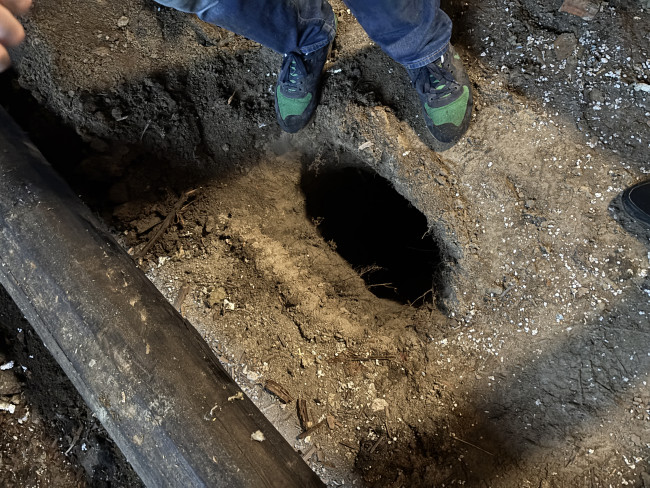

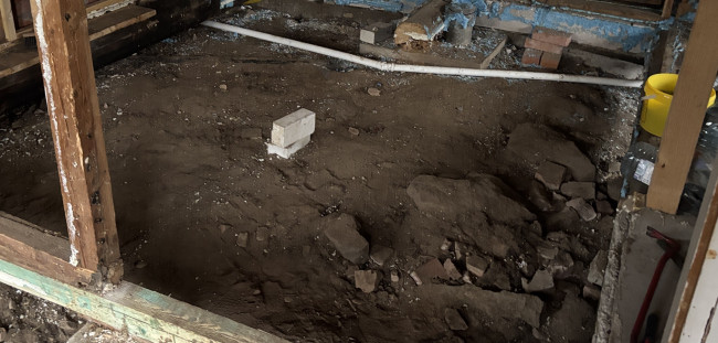

raivoaivo
Postitusi: 17
Liitunud: 22 Aug 2020, 20:40
Re: Tuulduv põrand ja muld. Mis edasi?
Lugemata postitus Postitas raivoaivo »
Panen kaks pilti, muld mis muld. 80ndatel ehitatud suvilaks. Vundament ka madalvundament ja praod sees. tuleb väljapoole lisavundament mis siis külmumispiirist sügavam ja ära siduda olemasolevaga
Postitusi: 2625
On tänanud: 73 korda
On tänatud: 138 korda
Killustikul saab põranda all olla mõte siis, kui alus peaks olema suurema kandevõimega. Piltlikult väljendudes näiteks tanki garaažil.
Aga vaatame numbritele otsa.
Põranda betoonplaadi alla paigaldatakse põranda alla mõeldud EPS. Kõige nõrgem põranda alla mõeldud EPS on EPS-80. Tootja ütleb, et mõeldud eramute ja kortermajade mõõdukalt koormatud ujuvpõrandate alla.
Loomulikult peaks määrama materjali oma kohale asjatundja, mitte vaatama ja otsustama selle alusel, mida on öelnud tootja. Tootja deklareerib, et EPS 80 lühiajaline survepinge on 80 kPa ja pikaajaline 25 kPa.
Tihedal peenliival on "Ehituskonstruktori käsiraamatu" lk 233 tabel 9.21 andmetel lubatud surve alumine piirväärtus 300 kN/m². Jämedal ja keskmise terasuurusega liival on sama väärtus 350 kPa. Muidugi on kruusal ja killustikul see numbriline näitaja mõnevõrra suurem. Aga kui loogiliselt mõelda, miks peaks olema EPS soojustuse aluse tugevus rohkem kui 300 kPa, kui selle ja põrandaplaadi vahel EPS mitu korda nõrgem ehk pikaajaliselt garanteeritakse vaid 25 kPa?
Pealegi on liiv märksa odavam ja lisaks on sellega palju lihtsam täita, ning EPS alust pinda sirgu ja siledaks ajada.
Enda kogemustest võin öelda, et enamuses on projektides põranda alla olnud määratud liiv. Siiski on olnud projekte, kus on sinna määratud olnud killustik.
