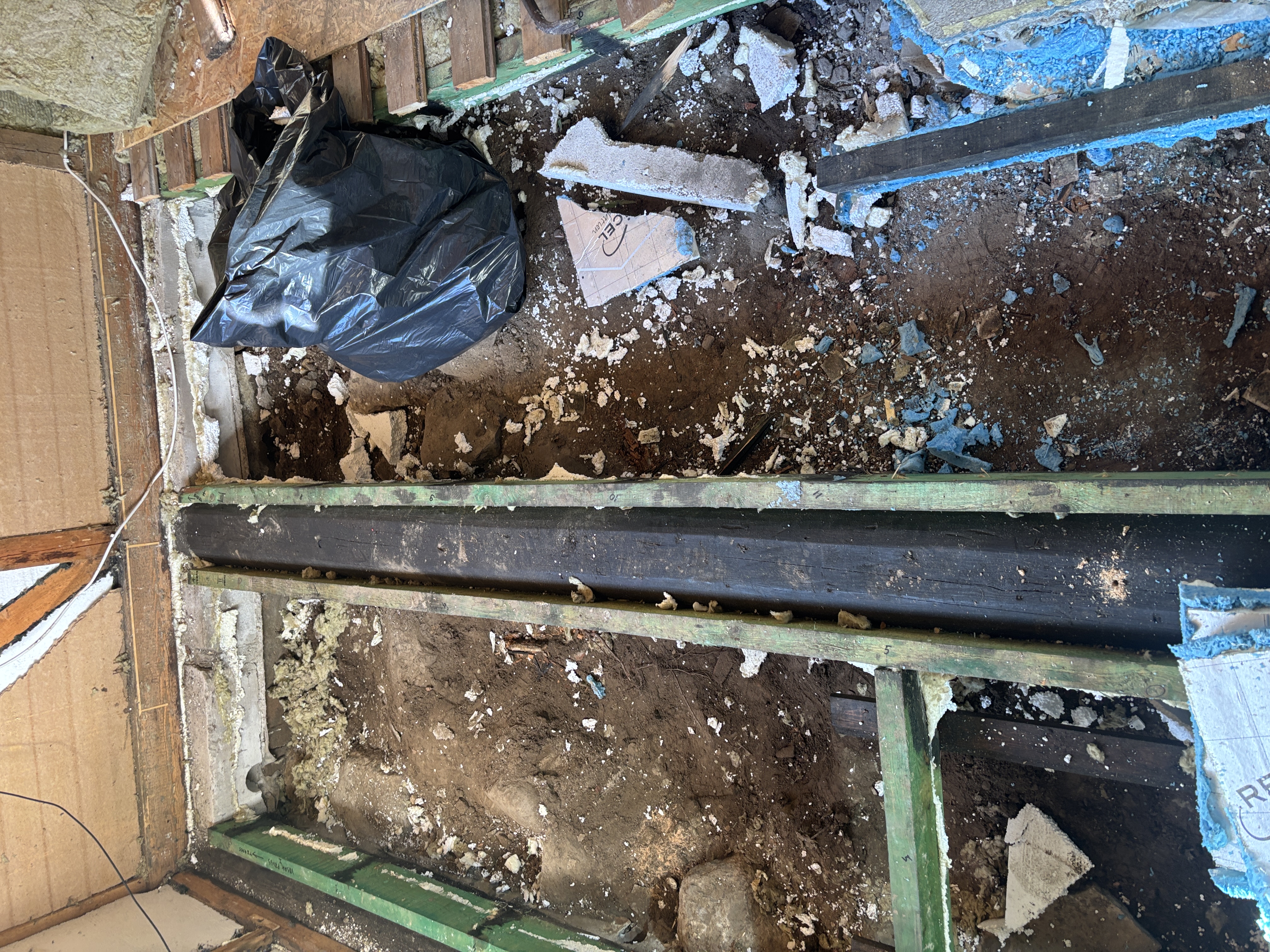

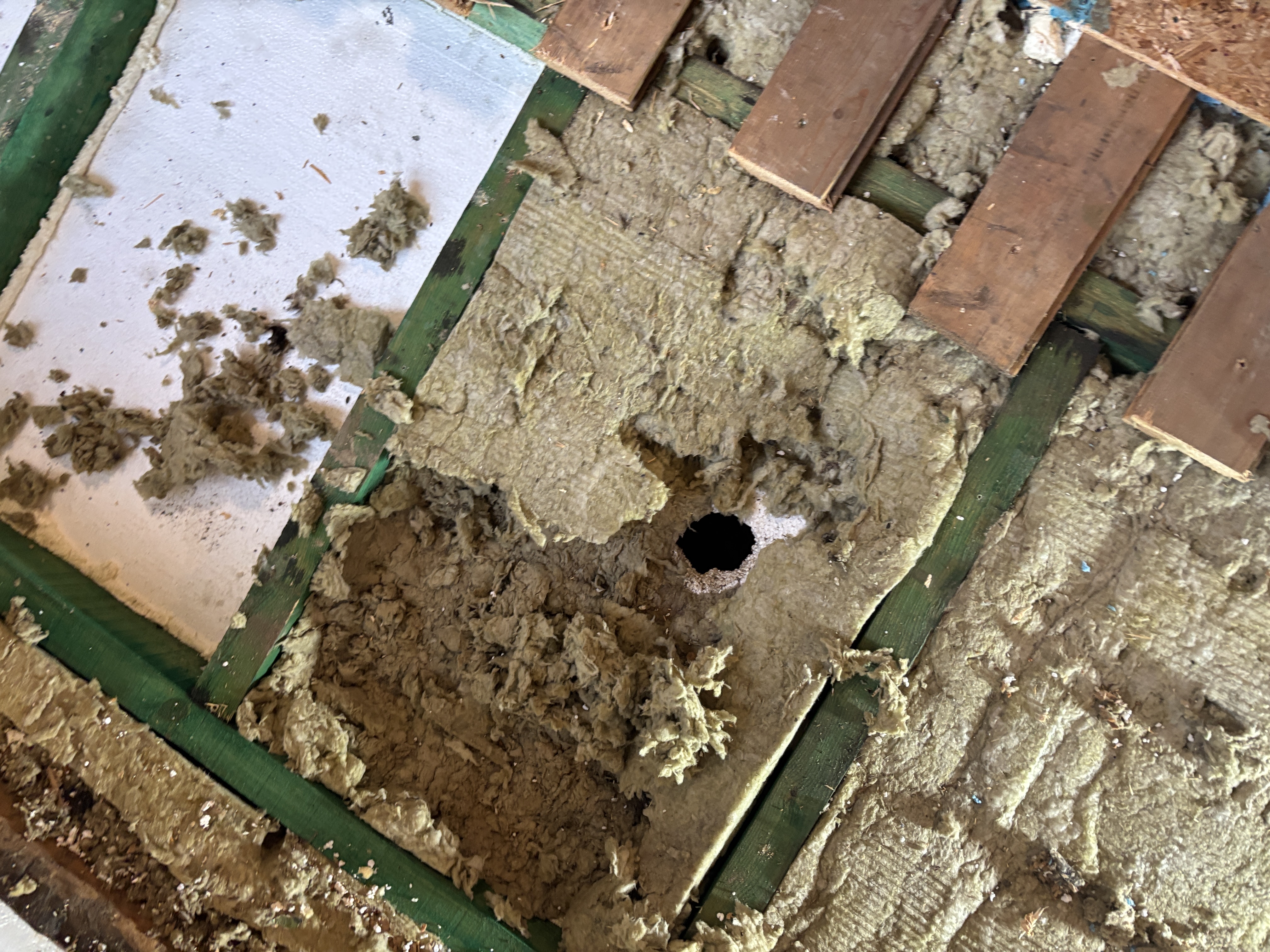

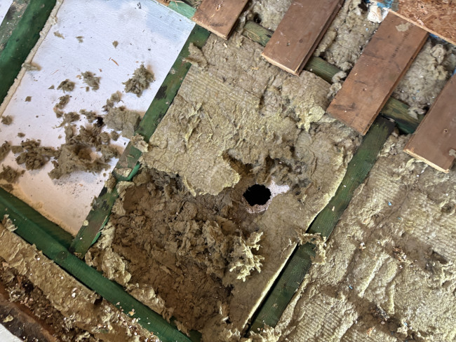

Sai siis lahti võetud umbes 7a eelmise omaniku poolt tehtud põrand kuna talvel tuul puhus pragudest ja õnneks viimistlus oli veel tegemata.
Hiired oli peno ja villa tükkideks tõmmanud ja sealt siis ka see tuul.
Osad soovitavad valada, osad jälle et jätta tuulduv põrand.
Nüüd vist selge, et valamine jääb ära. Suured maakivid sees, ka lintvundament kohati maakividele valatud. EI ole nagu võimalik sinna korralik kiht liiva, kruusa panna ja veel vähem reaalne minna seda kinni tampima.
Mulla eemaldamine ja kruusa/liiva paigutamine tundub ka kuidagi aja raisk. Sest kohati väga suured kivid ja kas on mõtet kivide vahelt eemaldada muld ja siis liiv panna ? Ja neid kive käsitsi ei eemalda. Osad veel vundamendiga seotud.

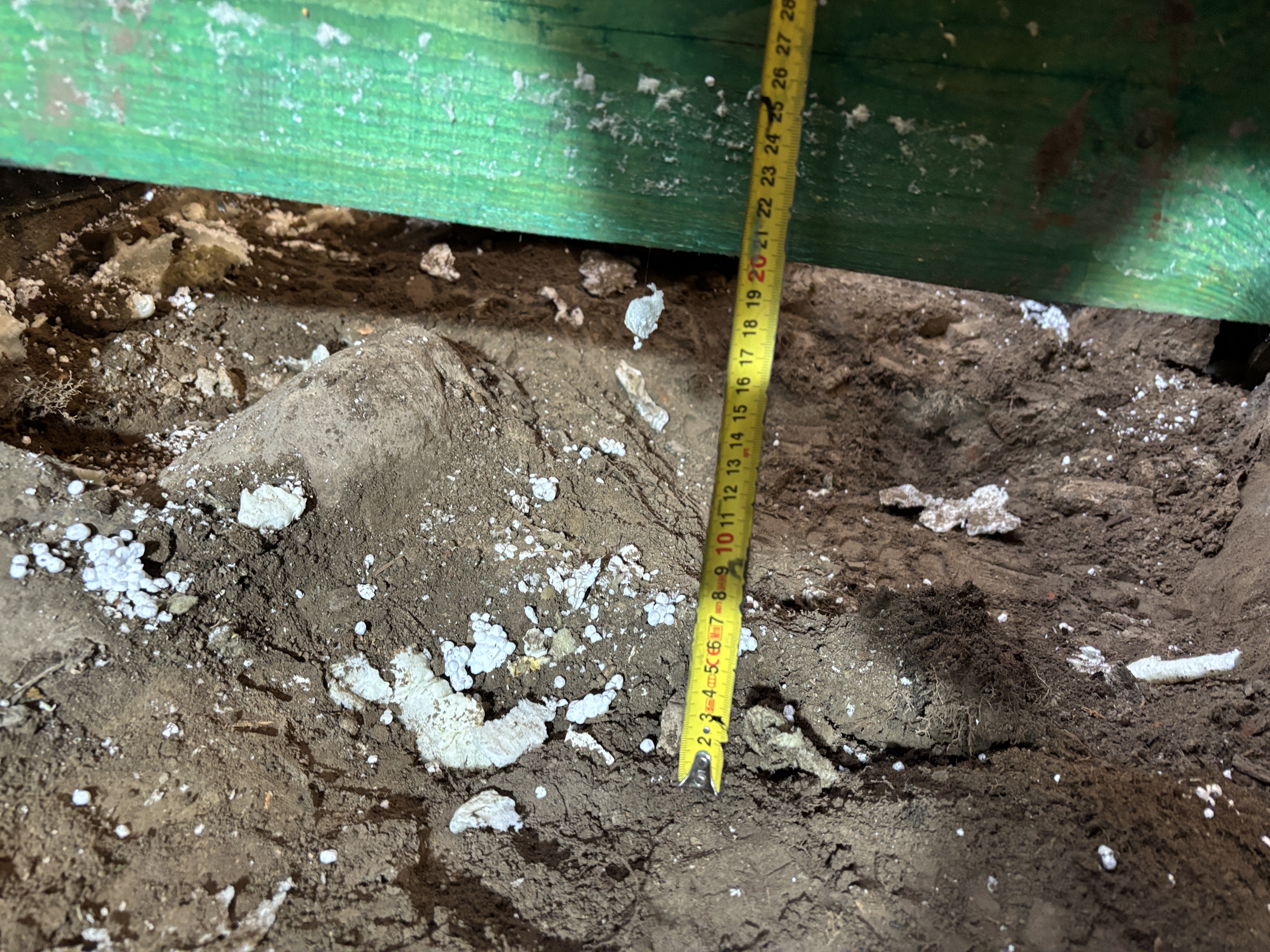

Hetkel umbes 20cm tuulutusvahe. Vundamenti tegin auke juurde ja korralik tõmme olemas põrandaall.
Plaan panna närilistevõrk, siis 10 või 15 cm immutatud prusside vahele PIR plaat, peale osb ja kork parkett.
Muld põhjas küll niiske, aga mitte märg ja 7a olnud immutatud talad on kõik korras.

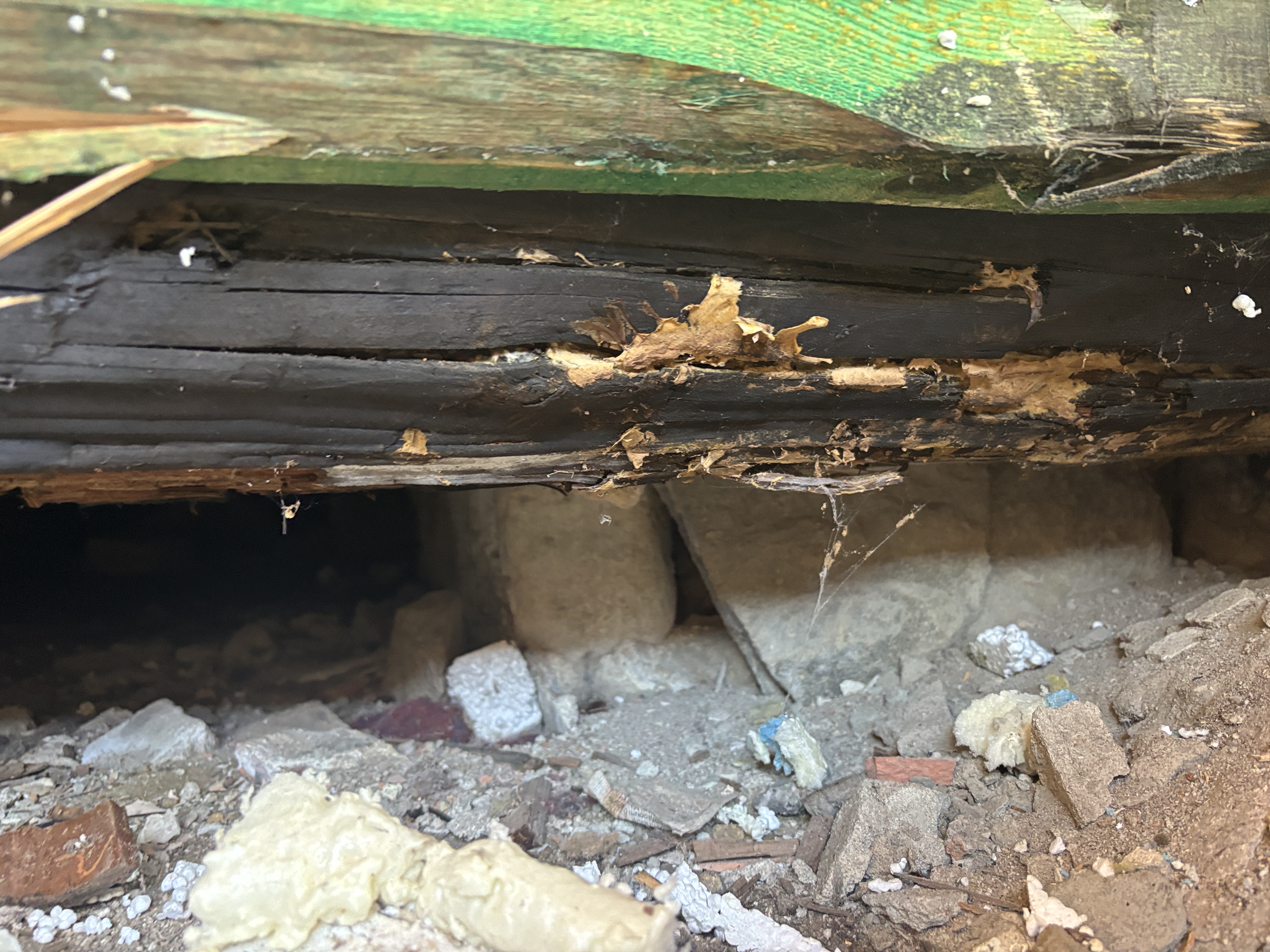

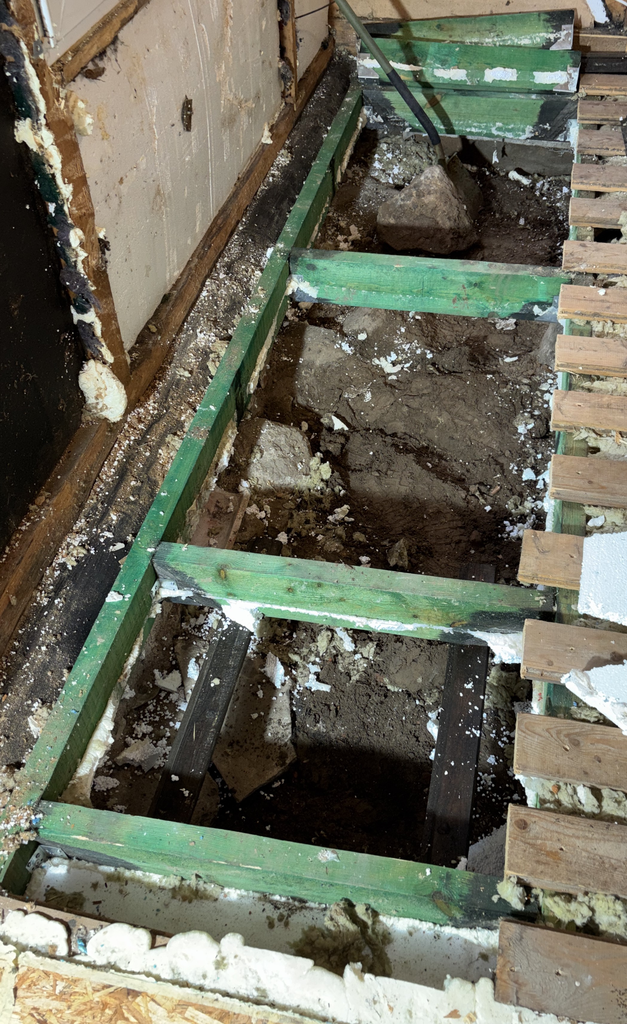

Edasisel lammutamisel avastasin, et eelnevad ehitajad on teinud "kiire lahendusega"tööd. Immutatud prussid on vanade palkide külge lastud, mis alt täitsa pehmed ja ka seen paistab ühel. Varem või hiljem oleks põrand alla vajunud. Ja miks nad ei eemaldanud mulda, ei teinud tuulutuavasid juurde vundamenti.. Ilmselgelt oli algne põrand läbi mädanenud ja sisse vajunud. aga ei eemaldatud põhjust, tehti näiliselt ilusaks vaid
Plaan täitsa tühjaks põrand. Kõik välja. Siis ikka niipalju kive, mulda välja kui võimalik. Liiv ja tuulutusvahe.
Osad maakivid vundamendi all ja seotud. seega äärtest kaevamisega peab olema ettevaatlik ?

Need kahjustunud palgid on ju praeguse karkassi osa?
Mitte ainult põrandakarkassi...

On karkassi osa ja. Ehk siis peaks need välja vahetama esmalt?

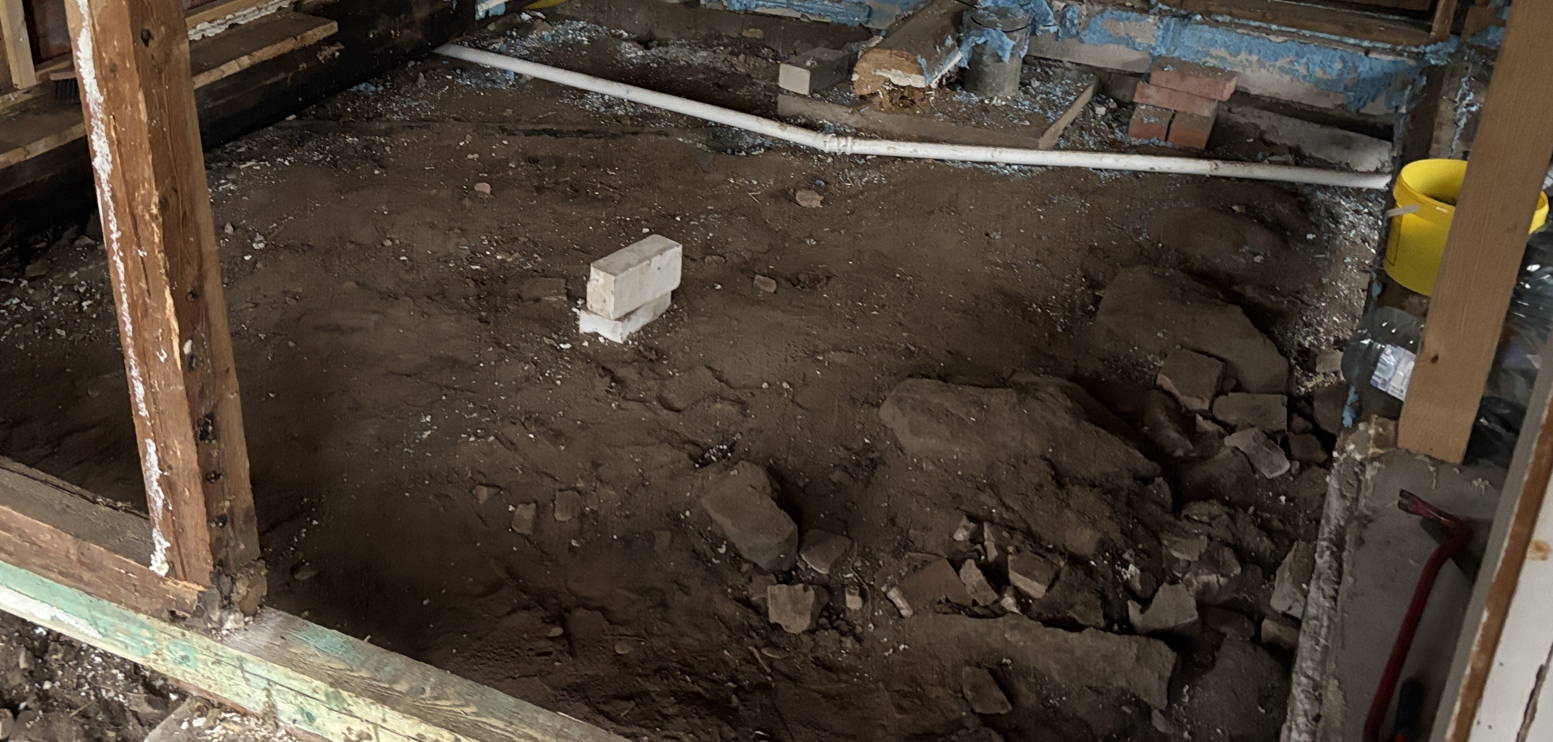

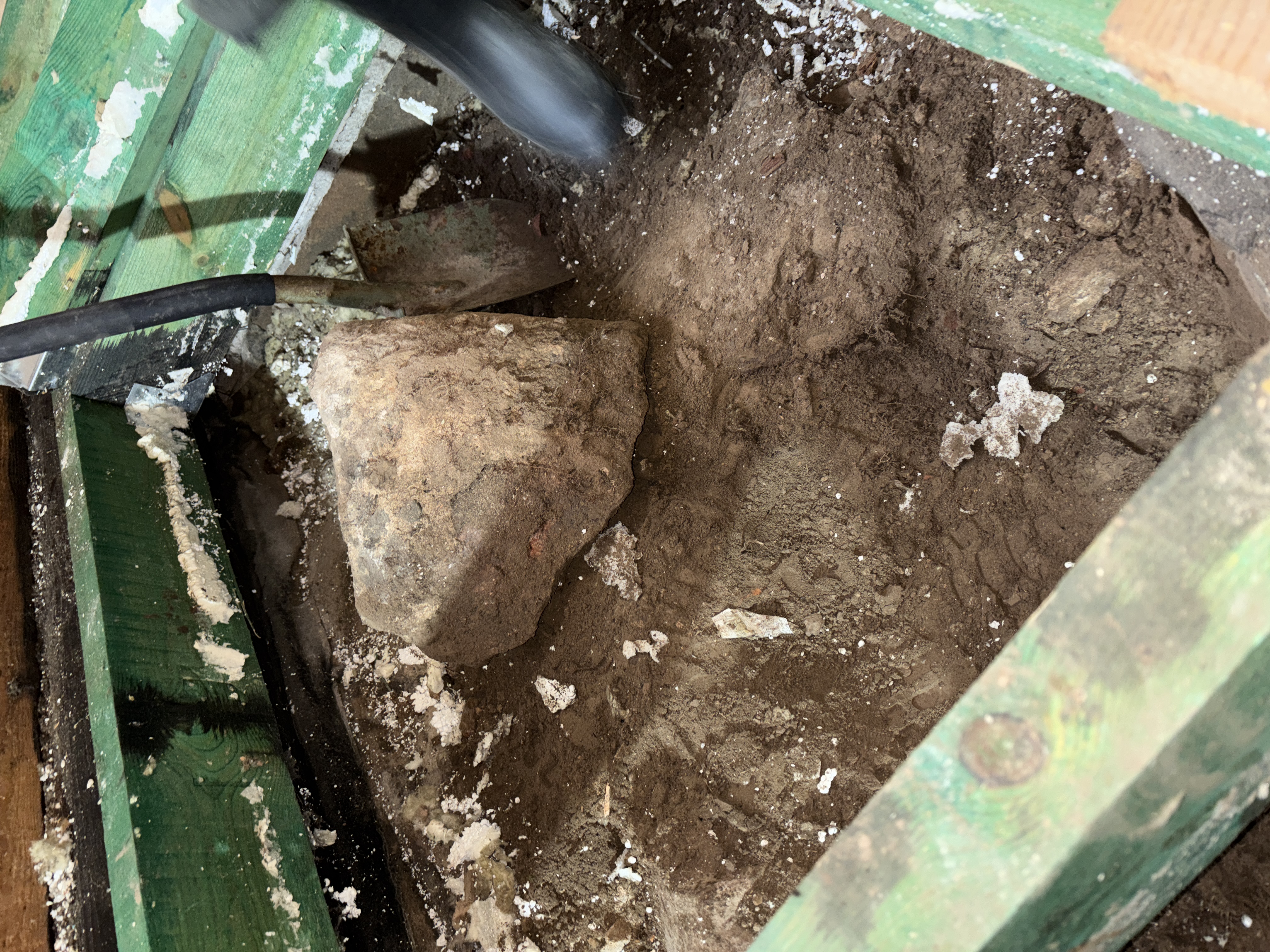

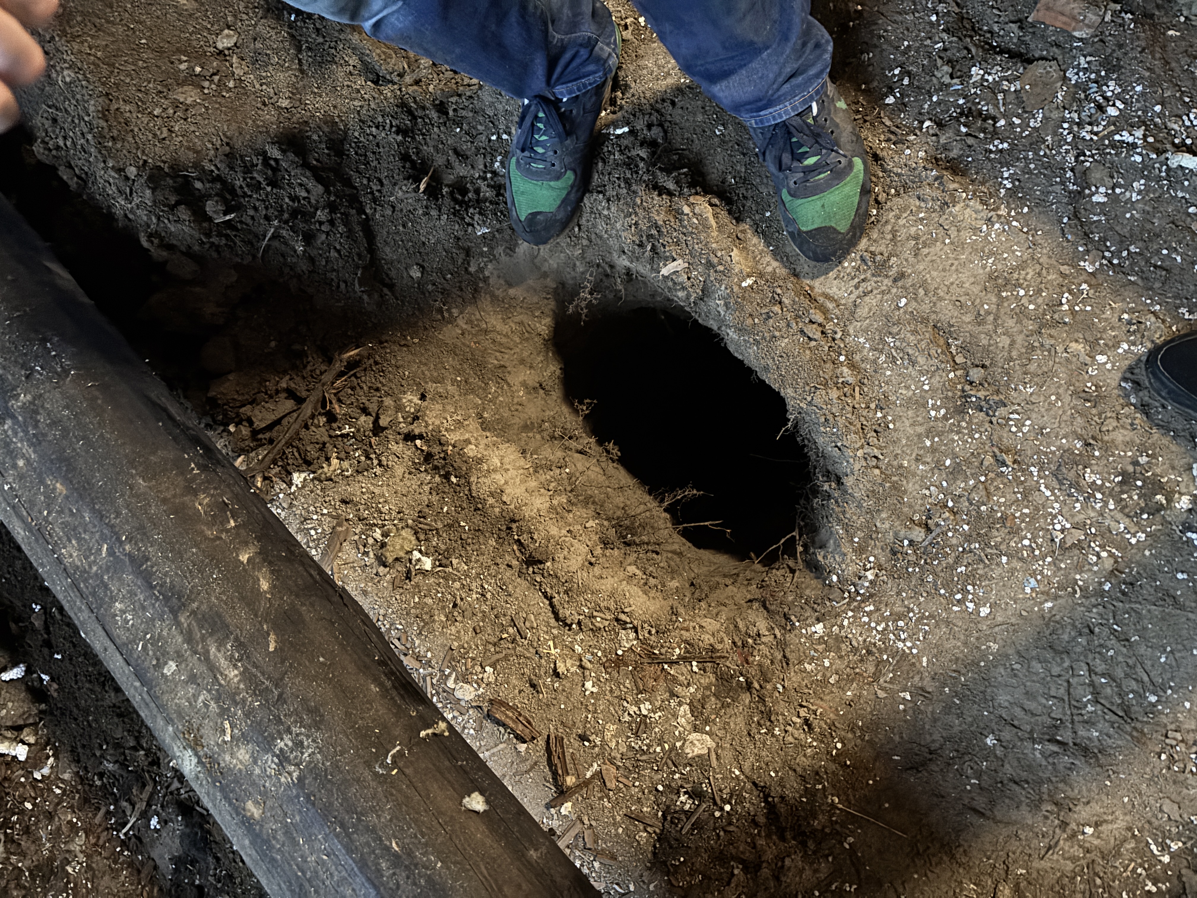

Panen kaks pilti, muld mis muld. 80ndatel ehitatud suvilaks. Vundament ka madalvundament ja praod sees. tuleb väljapoole lisavundament mis siis külmumispiirist sügavam ja ära siduda olemasolevaga

Killustikul saab põranda all olla mõte siis, kui alus peaks olema suurema kandevõimega. Piltlikult väljendudes näiteks tanki garaažil.
Aga vaatame numbritele otsa.
Põranda betoonplaadi alla paigaldatakse põranda alla mõeldud EPS. Kõige nõrgem põranda alla mõeldud EPS on EPS-80. Tootja ütleb, et mõeldud eramute ja kortermajade mõõdukalt koormatud ujuvpõrandate alla.
Loomulikult peaks määrama materjali oma kohale asjatundja, mitte vaatama ja otsustama selle alusel, mida on öelnud tootja. Tootja deklareerib, et EPS 80 lühiajaline survepinge on 80 kPa ja pikaajaline 25 kPa.
Tihedal peenliival on "Ehituskonstruktori käsiraamatu" lk 233 tabel 9.21 andmetel lubatud surve alumine piirväärtus 300 kN/m². Jämedal ja keskmise terasuurusega liival on sama väärtus 350 kPa. Muidugi on kruusal ja killustikul see numbriline näitaja mõnevõrra suurem. Aga kui loogiliselt mõelda, miks peaks olema EPS soojustuse aluse tugevus rohkem kui 300 kPa, kui selle ja põrandaplaadi vahel EPS mitu korda nõrgem ehk pikaajaliselt garanteeritakse vaid 25 kPa?
Pealegi on liiv märksa odavam ja lisaks on sellega palju lihtsam täita, ning EPS alust pinda sirgu ja siledaks ajada.
Enda kogemustest võin öelda, et enamuses on projektides põranda alla olnud määratud liiv. Siiski on olnud projekte, kus on sinna määratud olnud killustik.

aga selgitage palun mis probleem tekib kui nt jätta alla 50cm mullakihti. siis peale täiteks kivid, kruus umbes 40cm ja siis liiv 20cm ja liivaga sirgeks, siis kõik vajalik ja 10cm valu põrandaks kus soojendus sees. Kas muld tekitab probleeme niiskusega kuidagi või on see et vajub ajaga ?
EH.INS.
Postitusi: 4630
Liitunud: 29 Juul 2024, 10:56
On tänatud: 106 korda
Re: Tuulduv põrand ja muld. Mis edasi?
Mis juhtub orgaanikaga?

Suure tõenäosusega ei juhtugi midagi, eriti väikese hoone korral. Aja jooksul võib veidi vajuda. Ja sellega tuleb siis leppida.
Lihtsalt ehitamise reeglite järgi kasvumulda alla ei jäeta, kasvõi sellepärast, et mullal on teine otstarve ja ehitise alla käivad liiv ja mineraalsed ained, mitte orgaanika.
Põhiline, mis võib juhtuda, kunagi aastakümneid hiljem keegi kirjutab foorumis, et vaat kus eelmine ehitaja on käkki keeranud ja jätnud mulla alt eemaldamata.
