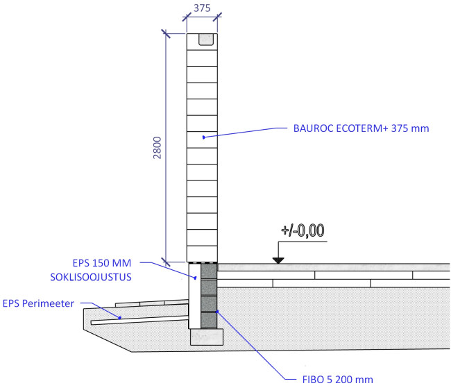

Läheks järgmise küsimuse juurde - loll jõuab rohkem küsida, kui targad vastata... .
On ehitatud valmis lintvundament. Vundamendimüüritis on laotud 200 mm Fibo 5 plokkidest.
Sellele vundamendile soovitakse, et laoksin Bauroc ECOTERM+ 375 müürid.
Kusjuures vundament on ehitatud selliselt, et välisseina müür hakkaks peaaegu poole ploki jagu üle vundamendi serva "rippuma". Kui mitte arvestada, et selle serva all asub EPS soojustus.
Lisan pildi, sest pilt ehk kõneleb natuke rohkem kui sõnad:
Ehitati see vundament, nagu aru saan eelprojekti alusel. Aga eelprojektis tavaliselt nagu ikka, vundamendi kohta detailne info puudub. Nüüd siis selline olukord.
Targemad ehitajad olevat rääkinud, et küll püsib ja ei minevat kusagile.
Arvan samuti, et võibolla isegi püsib. Samas arvan, et niimoodi ehitamine on räigelt mitte nõuetele vastav.
Protsess on kontrolli alt väljas.
Üldise müüri ladumise reegli kohaselt võib üle vundamendi serva müür olla kuni 30 mm.
Mida targemad pead seesugusest müüritöö nüansist arvavad erinevatest aspektidest lähtuvalt?
Mina igatahes niimoodi laduma ei kiirusta.
Ehitusteemadel kuulan pigem Sinu soovitusi, aga ise julgeks sellist asja ehitada vaid siis, kui vastutus tulemuse eest oleks kindlalt maandatud, nt tööprojektiga. Ma ei tea, kas üksikute sõlmede kohta on võimalik tööprojekti tellida, mis antud kontekstis vastutuse kataks. Ilmselt vaja ka katuse konstruid ja raskust teada. Kui omale teeks, siis vast nihutaks müüri sissepoole ja kui ikka 150 soklisoojustust peab olema,siis teha soklile veeplekiga kaetud aste.
Või siis laduda sein ka FIBOst (3?) ja panna lisasoojustus.
Vundament paistab ka juba taldmikul olevat ekstsentriliselt laotud.

Tänud arvamust avaldamast - foorum ongi just selleks, et arvata ja lahendusi pakkuda.
Ehitusprotsess arvamuspõhiselt ei lähe aga enam minu elu jooksul kujunenud seisukohaga kokku.
Seda ekstsentriliselt paiknevat taldmikku paluks mitte väga hoolega vaadata. See on mul sinna "joonistatud" suvaliselt.
Tegelikult mul puudub info taldmiku paiknemise ja laiuse osas, kuna maa sisemusse ei näinud.
Niipalju vaid jutu järgi tean, et taldmik väljapool ei ole sedavõrd lai, et sellele saaks laduda väljapoole täiendavalt 100 mm Fibo või 90 mm Columbia-kivi plokkmüüritise, nagu tüüplahendusena on näidatud ka eelpoolviidatud Bauroc manuaalis.
Eks lahendusi on muidugi erinevaid. Aga kõik lahendused oleksid oluline muudatus. Ja see eeldaks (minu jaoks) projekti ümber tegemist. Vastasel juhul ei oleks ehitusprojekti alusel ehitamisega nagu ka eelnev ehitaja ei ehitanud vundamenti projekti alusel vaid suvaliselt. Vähemasti, nii tõlgendan kehtivat Ehitusseadustikku mina.
Samas, ma ei välista, et tõlgendan valesti või vildakalt.

EI - nii ikka ei ehitata...
Eelprojektis ilmselt lihtsalt kirjas, et vundament fibo ja seinad Evoterm - see on ongi EP
Ni fibo kui taldmik on koormatud pea 100mm ekstsentriliselt - söön püksid ära kui sellega on arvestatud

Siit siis koorubki õpikunäide tööprojekti vältimisega saadud "kasudest"!
Kas teor saaks asja veel parandada? EPS välja, asemele 50 mm ja lisada 100 mm FIBO? Ilmselt vaja ka algse vundmendiga siduda?

Kui oleks sõnaõigust viskaks bauroc-i minema...

Siis asemele FIBO 3? Kui inimesel juba Bauroc kohale pole veetud...

Annan hääle bauroci asendamisele FIBOga. Või siis 200mm baurociga.. See üle serva ultauv müüritis küll mingit head tunnet ei tekita. Võib ju teoorias toimida, aga mõni insener peaks siis üle arvutada ikkagi. See kellegi ehitaja jutt, et ah küll püsib, kuhu ta ikka läheb nüüd küll ei päde.

Üks võimalik lahendus oleks ECOTERM 375 välissein asendada 200 mm Fibo 5 või 200 mm Bauroc Hard plokiga.
+ välja soojustuseks 200 mm ROCKWOOL SUPERROCK PREMIUM soojustusvilla ja VKL-13 tuuletõke. Kusjuures tegin nende mõlema variandi puhul m² maksumuse arvutuse.
Kuna ECOTERM 375-le on planeeritud välja selga veel ISOVER RKL-31 FASSADE (VIST 50 MM), mis mõlemad on ülimalt hinnalised materjalid, siis minu mõeldud variandi puhul võidaks ühe m² kohta mitukümmend eurot. 100 m² seina kohta tuleks mitu tuhat.
Ainuüksi selle kokkuhoitud rahaga peaks vist saama tellida tööprojekti staadiumis muudatuse, kus oleks ka muud probleemkohad ja ehitamise informatsioon lahendatud.
ECOTERM eelis on ainult see, et sellega saab vajadusel kohe ilma väljast viimistlemata hädapärast sisse kolida ja ei kaasne väga kõrget kütte arvet. Teiste plokkide puhul peab ikka soojustus ka "seljas" olema.
Samas ligi 3 korda tugevam 5 mPA plokk annab eelise sellele kinnitamiste osas.

EI - Ecotermil pole ühtegi eelist!
Ei kasutaks mitte kusagil...

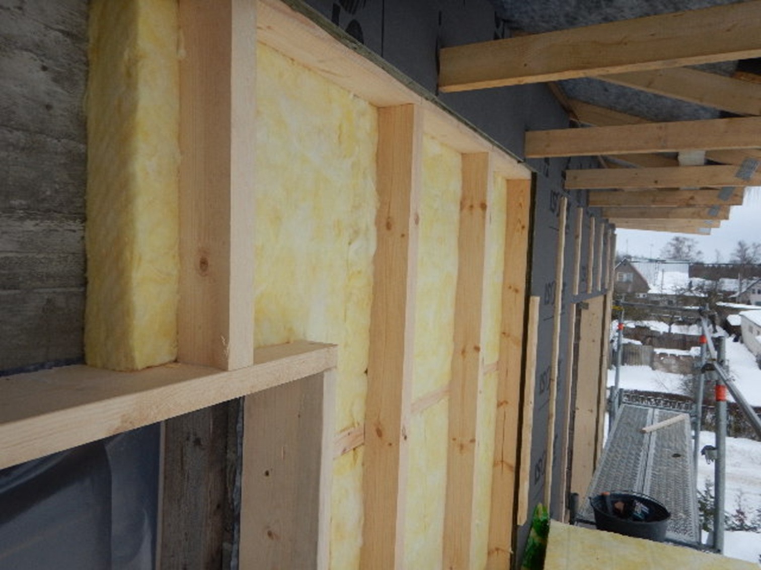

Re: Müüri ladumise nüansid
Alljärgneval pildil on lahendus: järgmine:
Fibo 5 200 mm; (pildil on küll taustaks selle ava monoliitne r/b sillus);
alumine ja ülemine vööpruss ning avaümbrise prussid 50 x 200 mm; ülejäänud vertikaalsed karkassiprussid sammuga 600 mm on 50 x 100 mm,
Isover KL-33 klaasvill kahes kihis, villaplaatide jätkuvuugid mitte samades kohtades,
Isover RKL-31 Facade tuuletõke 30 mm;
puitliist vahekohtadel ja plaatide keskel 22 x 50 mm;
õhuvahe,
tellisvooder puhasvuugil.
U-arv samas suurusjärgus eeltoodud variandiga.
M2 hinnalt tuleb tuleb koos puitkarkassiga soodsam kui OL-30-ga ilma puitkarkassita.
Ilma puitkarkassita variant on küll innovaatilisem ja külmasillavabam, aga... .

Niipea kui ehitajad hakkaksid analoogsetel puhkudel tellijat "kukele" saatma muutuks ka ehitajate töö lihtsamaks
Teine variant - OK - teen selle Bauroc 375 müüri valmis - näe, siin on joonised mille järgi teen - kirjuta alla - kas ja kuidas püsti püsib pole minu probleem
